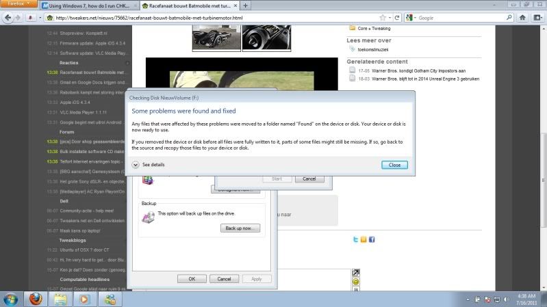

Ook ik heb de hardeschijf in een extern behuizing gedaan en via me laptop chkdsk gedaan met als volgt:
Afbeeldingslocatie: http://i31.photobucket.com/albums/c389/supper_slappy/harddisk.jpg

Installeer even HDTune en/of CrystalDiskInfo en kijk wat die voor gegevens hebben onder het kopje Health.

Zou even een analyse doen met een tool van de fabrikant, dit lijkt mij eerder een slechte harddisk dan wat fouten sectors.
