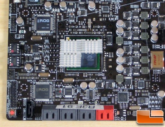

Beste forumgenoten,
bij deze hulp gevraagd bij een onwijs irritant probleem.
Ik heb recent mijn moederbord vervangen, waarbij geboot werd vanaf een SSD.
Nu wil die met het nieuwe MB niet opstarten.
Ik heb alle aansluitingen gecontroleerd, maar dat zat goed.
In het BIOS gekeken van nieuwe MB, of SATA setting op AHCI stond, was niet zo.
Via Main>Storage Configuration veranderd van IDE naar AHCI.
Restart, maar dan kreeg ik "BOOTMGR missing".
Verschillende SATAII en SATAIII poorten geprobeerd, waarbij die op SATAIII port 1(IDE) stand heeft opgestart maar 3 seconde na inlogscherm uitviel.
Daarna alle mogelijke combinatie's getest, maar geen soelaas, kon eerstgenoemde situatie ook niet meer simuleren vreemd genoeg. Hangen en opstartproblemen ter harte genomen, zonder resultaat.
Na een goede nachtrust, vandaag opeens beter resultaat, in zovere dat die boot maar 9 van de 10 keer uitvalt.
Safe modus lijkt beter te gaan, en aangezien de AMD drivers van me ATI kaart niet werken als ik wel kan booten, heb ik driver sweeper getracht te draaien. Na paar keer uit te vallen, heb ik hem kunnen draaien, en het lijkt nu wat beter te gaan in Safe modus na het verwijderen van de ATI/AMD drivers. Alleen zodra ik cruciale dingen wil doen (drivers installeren/deinstalleren, BSOD informatie opzoeken) knalt die er weer uit.
Overigens geeft de boot SSD niet weer in de BIOS bij Main>AHCI configuration>SATA port 6.
Overige schijven en optische drive wel. Status port6 waar de SSD op aangesloten staat is [Not detected]
Hij wordt wel herkend bij POST door de Jmicron controller.
Ik heb al de registry setting voor MSACHI driver nagekeken, en zie dat er een 2de controlset is bijgekomen.
In safemodus pakt die setting 1, normal modus 2, alhoewel beide gelijk zijn, met de Start waarde op 0.
Bij LastKnownGoodRecovery verwijst die naar controlset001 maar of dat komt omdat de laatste succesvolle boot in safe modus was dat weet ik niet, maar vermoed van wel.

Ik vermoed dat er iets is met de SSD aansturing vanuit BIOS of de drivers voor de chipset, die overigens wel automatisch is gedetecteerd en geinstalleerd bij 1 van de succesvolle bootpogingen.
In de BIOS geeft die aan IDE modus terwijl SATAII instelling op AHCI staat ( SATAIII krijg ik niet meer aan de praat). Het nieuwe MB is een REX3, deze heeft 1 losse SATAII poort waar "BIOS select" onderstaat, daarboven nog 6x SATAII en daarboven 2x SATAIII die door een andere controller worden aangestuurd.
Misschien dat ik toch de waarde voor ACHCI op 1 moet zetten, rebooten, dan op 0 zodat die opnieuw de driver installeert... ? Ik heb echt geen idee, en vraag me af of ik uberhaupt nog kan booten als dit niet werkt.
De betreffende poort waar die nu op zit geeft volgens de tekst op MB SATA6 aan.
Op SATA1 poort doe die weer niks, en durf eigenlijk niet iets om te zetten omdat die nu consistent is en tenminste af en toe opstart.
Screenshots zijn erg lastig, wel een plaatje van MB bijgesloten om het SATA poorten verhaal wat te verduidelijken.

Dit lijkt geen moederbord maar opslagmedium <-> controller issue te zijn.
Move PMG -> OM
Het zou allicht nuttig zijn om te weten aan wat voor controller de SSD voorheen hing, en volledige specs incl voeding voor en na de ombouw.

dion_b schreef op zondag 03 juli 2011 @ 18:03:
Move PMG -> OM
Vorige MB was een MSI Eclipse SLI.
SATAII controller integrated in ICH10R/JMicron® 322 / 362 chipset
• Intel® ICH10R Chipset
- Integrated AHCI controller.
Huidige MB een Asus Ramage III Extreme
de poort waar die nu op zit zou deze moeten zijn:
JMicron® JMB363 PATA and SATA controller
1 xSATA 3.0 Gb/s port
maar hij heeft ook:
Intel ICH10R controller
6 xSATA 3.0 Gb/s ports
De vraag is welke ik dan op ACHI zet in het BIOS.
Die van de SATA3 poorten zit in een ander submenu waarvan ik 1 keer heb kunnen booten toen die nog op IDE modus stond, maar kan dat niet meer repliceren.
ps: rest van de hardware componenten is niet veranderd.
Voeding Zalman ZM600-HP heeft in vorige setup met meer hardware prima gedraaid.

Begin ernstig aan het bord te twijfelen, ook een nieuwe installatie op de SSD lukt niet ongeacht SATA modus of gebruikte poorten. Hij begint wel met kopieren van data, moet op een gegeven moment rebooten om de installatie af te ronden. Ik zie heel even dat die het register aan wil passen, en baf hij valt uit.
Volgende reboot komt die in error recovery, maar geen van de optie's werkt, ook al meerdere installatiepogingen gedaan. Probleem is wel consistent.
Morgen maar is proberen op 1 van de gewone Samsung F1 schijven.

Na al het geprobeer met alle mogelijke combinatie's en instellingen, alles weer uitgebouwd en herstelt in oude staat met minimale setup om dingen uit te sluiten.
Zoals ik wel had verwacht, met mijn vorige MB gaat die gewoon door waar de combi REX3+Intel SSD steeds vastliep. Sterker nog, hij maakt die installatie zonder problemen af.
Nu rest nog 1 test die ik nog zou willen uitvoeren, testen met een andere type SSD, maar dit zou natuurlijk ook gewoon moeten werken. Als deze combi niet zou werken zou iemand toch wel tegen hetzelfde probleem zijn aangelopen, en ik kan er verder niks over vinden op internet.
Ziet te overwegen om een Intel 510 SSD te kopen, de extra ruimte is wel gewenst, dus niet alleen vanwege dit probleem.

  • Yippie
  • Laatst online: 13-11 21:40
Bedankt voor de tip, maar daar lag het niet aan.
Bleek dat deze met geen mogelijkheid wilde booten van een SSD, of in ieder geval icm mijn Intel Postville, welke prima werkt icm een ander MB.
Toevallig vandaag opgestuurd, na een ticket te hebben aangemaakt bij Asus support, als RMA naar de webwinkel. Even afwachten dus...
Booten vanaf HDD ging probleemloos, maar ja, dat is niet waar ik me SSD voor heb.
Ik zou nog liever dit MB verkopen, dan terug naar een HDD als bootschijf.
