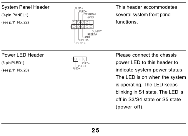

Ik heb een Asrock 870 Extreme3 moederbord en wat ander spul gekocht en wil dat in mijn Sonata III kast aansluiten. Nu heb ik echter een vraag over de aansluiting van een aantal van die stekkers.
Het is de tweede keer dat ik een pc zelf bouw, en de eerste keer kon ik de stekkers probleemloos aansluiten op het moederbord. Nu merk ik dat ik tegen wat dingen aanloop. Zo kan ik helemaal geen aansluitpunt vinden voor de power en reset knop. De stekkers van de Sonata 3 hebben voor de power en reset knop in beide gevallen twee gaatjes voor pinnetjes en die ruimte lijk ik nergens op het moederbord te hebben. De manual biedt geen uitkomst.
En nog een ander vraagje. Ik heb de speaker en power led stekkers aangesloten, maar hoe weet ik of ze met de goede kant naar boven zitten? Of maakt dat niet uit? Ik kan overigens ook nergens vinden waar ik mijn stekker voor het HDledje kwijt moet, maar dat vind ik nog het minst belangrijk.
Hartelijk bedankt voor jullie hulp.

Je hebt op je MOBO een connecter met een aantal pinnen zitten, daar staat ook iets van leds bijgeschreven, jij hebt uit je kast een aantal stekkertjes hangen met allemaal 1 of 2 pins aansluitingen. Die moet je in de goede volgorde(lees de handleiding of kijk op t moederbord) erin pluggen, je hoeft NIET alle gaten te vullen.

Heb net even een afbeelding bekeken van je Mobo (hoop dat ik de juiste afbeelding had);
Naar mijn weten moet je de stekkertjes rechtsonderin aansluiten, bij 'Panel1'.
Meestal worden er ook van die witte 'blokjes' geleverd bij je moederbord, die kun je hier ook op aansluiten.
Misschien moet je daar even naar kijken.

Hete BLKSM schreef op zaterdag 02 juli 2011 @ 12:59:
Echt niet?
Afbeeldingslocatie: http://tweakers.net/ext/f/EjfdFCOVFyuy2rTgak8yp5ep/medium.png
Ik kan overigens ook nergens vinden waar ik mijn stekker voor het HDledje kwijt moet, maar dat vind ik nog het minst belangrijk. En nog een ander vraagje. Ik heb de speaker en power led stekkers aangesloten, maar hoe weet ik of ze met de goede kant naar boven zitten? Of maakt dat niet uit?
Voor de speaker maakt dat in principe niet uit, powerled wel anders doet 'ie het niet. Op de afbeelding staat gemarkeerd waar de plus moet.
