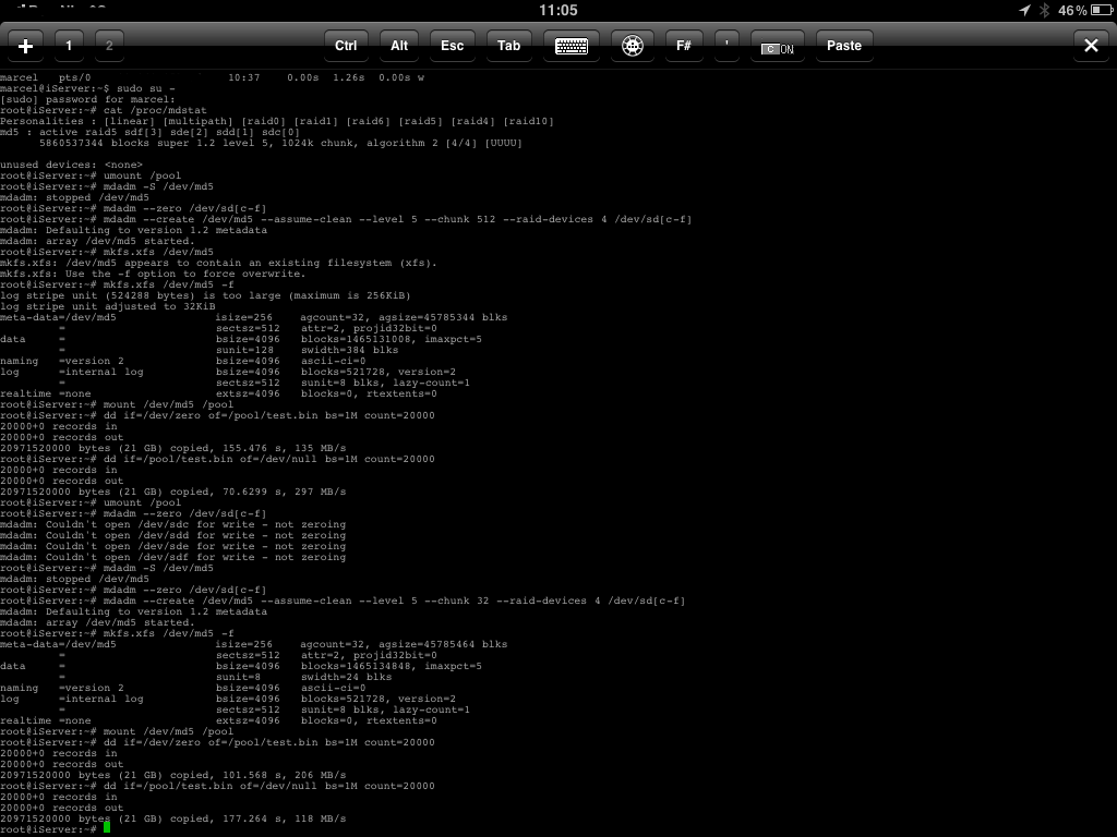

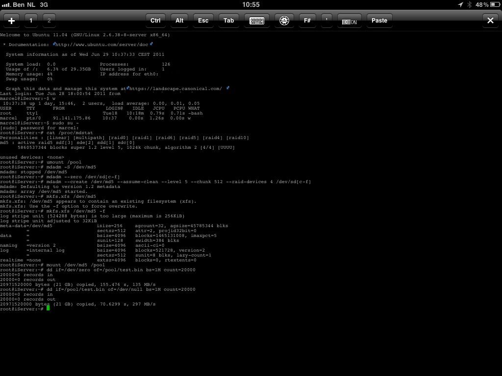

Heb even getest om de array met chunksize 512 aan te maken (hier kwam ik er achter dat de foutmelding niet door MDADM kwam, maar door het formateren):
Afbeeldingslocatie: http://tweakers.net/ext/f/vUASP5ssPTqX2bhntmlG9gPF/thumb.png Afbeeldingslocatie: http://tweakers.net/ext/f/TJ9EgDIq4gFgYRTXs3oA2QtY/thumb.png

Ik zie het script niet volledig; kun je dit nog aanpassen?
Bijvoorbeeld het dd commando, is deze ingesteld om 8 keer je RAM te testen? Met 4GiB RAM moet je dus 32GiB verplaatsen voor nauwkeurige resultaten. Eventueel kun je ook gebruik maken van een commando om de cache weg te donderen; weet dat niet uit mijn hoofd maar kan ik voor je opzoeken.
En je gebruikt XFS, kun je daarbij de read-ahead aanpassen? Je moet zeker bij hogere stripesizes de read-ahead aanpassen. Met 4 disks in RAID5 met 512 kilobyte stripe wordt dat 3x 512KiB = 1.5MiB waarbij waarschijnlijk 128K standaard read-ahead is; flink verhogen in zo'n geval dus.
Caches wegdonderen:
sync; echo 3 > /proc/sys/vm/drop_caches;

Kan ik dit gewoon runnen? En zo ja, welk chunksize kan ik het beste hanteren? Want zoals het in mijn TS staat, kom ik er niet uit, behalve dan mijn keuze (wat mij logisch lijkt) 128 moet zijn.
Ik heb zojuist de array opnieuw gemaakt met een 128 chunksize, opnieuw geformateerd, een 'sync; echo 3 > /proc/sys/vm/drop_caches' gedaan en opnieuw een enkele write & read test van 21GB gedaan:
root@iServer:~# dd if=/dev/zero of=/pool/test.bin bs=1M count=20000
20000+0 records in
20000+0 records out
20971520000 bytes (21 GB) copied, 116.731 s, 180MB/s
root@iServer:~# dd if=/pool/test.bin of=/dev/null bs=1M count=20000
20000+0 records in
20000+0 records out
20971520000 bytes (21 GB) copied, 101.305s, 207MB/s
root@iServer:~#
De write is van 189MB/s naar 180MB/s gegaan
De read is van 183MB/s naar 208MB/s gegaan
De snelheden zijn acceptabel, maar vind het toch leuk om te tweaken zodat er meer uitgehaald kan worden.
(Het gaat over Gblan, dus dat is de bottleneck ;))
Het zou toch mogelijk moeten zijn om zowel de read als write >220MB/s te pushen?
