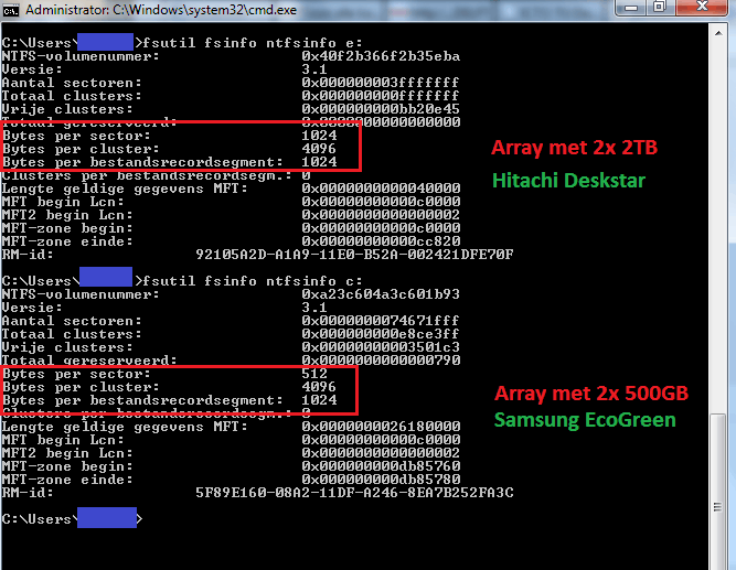

De twee 500GB schijven zijn pricewatch: Samsung EcoGreen F2 HD502HI, 500GB. De schijven van 2TB zijn pricewatch: Hitachi Deskstar 5K3000, 2TB. Als raid controller wordt de onboard functionaliteit van mijn moederbord gebruikt, de MSI 790X-G45 (AMD dus).
Edit:// Hier nog een screenshot waar de cluster grootte van beide arrays te zien is.
Afbeeldingslocatie: http://tweakers.net/ext/f/p1NIlrQiA1dvkrrTZjU88rh4/thumb.png

Addendum: sector size van Hitachi 5K3000 is gewoon 512 bytes. Wat ik op je screenshot zie is de clustersize van NTFS, 4K is standaard en de frag size wat het kleinste hoeveelheid is, 1K is standaard. Dat houdt in dat een bestand van 23 bytes altijd minimaal 1KiB inneemt, en een bestand van 1025 bytes (één byte méér dan 1KiB) zal dan 2KiB innemen. Dit zijn NTFS parameters en heeft verder niet direct met sector size van je hardeschijven of RAID array te maken!

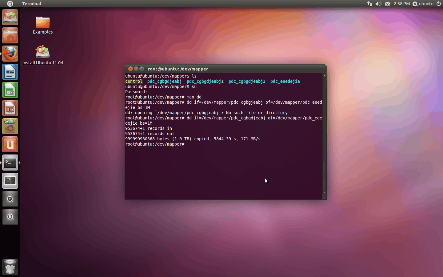

Bij Ubuntu Linux zouden je RAID arrays direct herkend moeten worden. Je kunt in Disk Utility zien wat je hebt. Voordat je Ubuntu Linux in gaat maak je in je AMD RAID setup dus een RAID aan van je nieuwe Hitachi schijven, dan booten van Ubuntu Linux, disk utility kijken welke device read en welke device write is, en dan het commando:
sudo dd if=/dev/mdXX of=/dev/mdYY bs=1M
mdXX = input file = read device = je samsung RAID array
mdYY = output file = write device = je nieuwe hitachi RAID array
Daarna shutdown doen en je samsung schijven even unpluggen, en kijken of je kunt booten van je Hitachi RAID array. Zo ja doe een disk check en kijk of alles intact is. Pas daarna je samsung RAID verbreken en je kunt die voor een ander doel gebruiken.

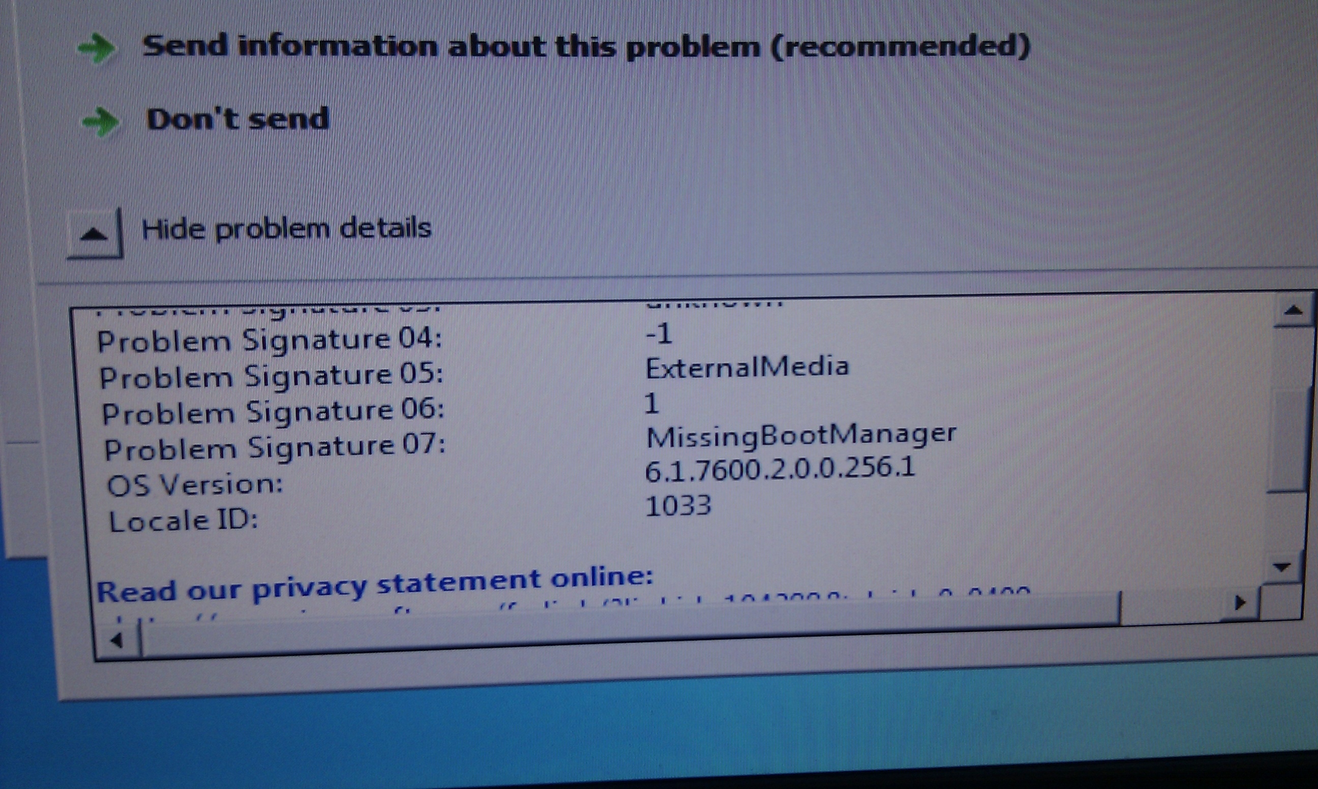

Ok, alles zou goed moeten zijn gegaan, maar ik kan nu niet in Win7 booten vanaf de nieuwe array. Als ik de nieuwe array afkoppel en de oude array weer aansluit, boot Win7 wel door. Er is dus iets misgegaan. Ik kan wel gewoon de array exploren in Ubuntu (11.04) en alle bestanden lijken verder gewoon intact. Wat ik wel apart vind, is dat Ubuntu mijn 4TB (of 3.6TiB) array ziet als een schijf van maar 1.64TiB, maar verder lukte de dd wel gewoon. Ook als ik de partition table verander naar GPT, blijft Ubuntu/GParted maar 1.64TiB zien.
Afbeeldingslocatie: http://tweakers.net/ext/f/AHg4ud737iRtxatWpUH3irEB/thumb.png Afbeeldingslocatie: http://tweakers.net/ext/f/9NWVZftzBRyYnnP49SiHPE19/thumb.png

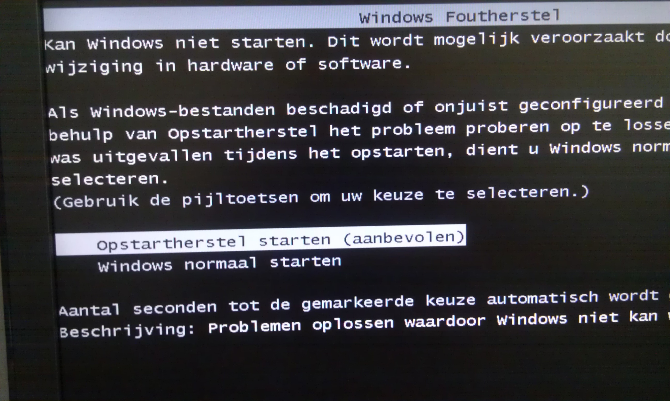

Wat er gebeurt als ik probeer te booten van de nieuwe array, is dat Windows opstart tot en met het bootsplash met de Windows vlag en daarna spontaan reboot. Vervolgens krijg je een melding of je Opstartherstel wilt draaien, wat verder niets doet. Klik: Video met wat er gebeurt.

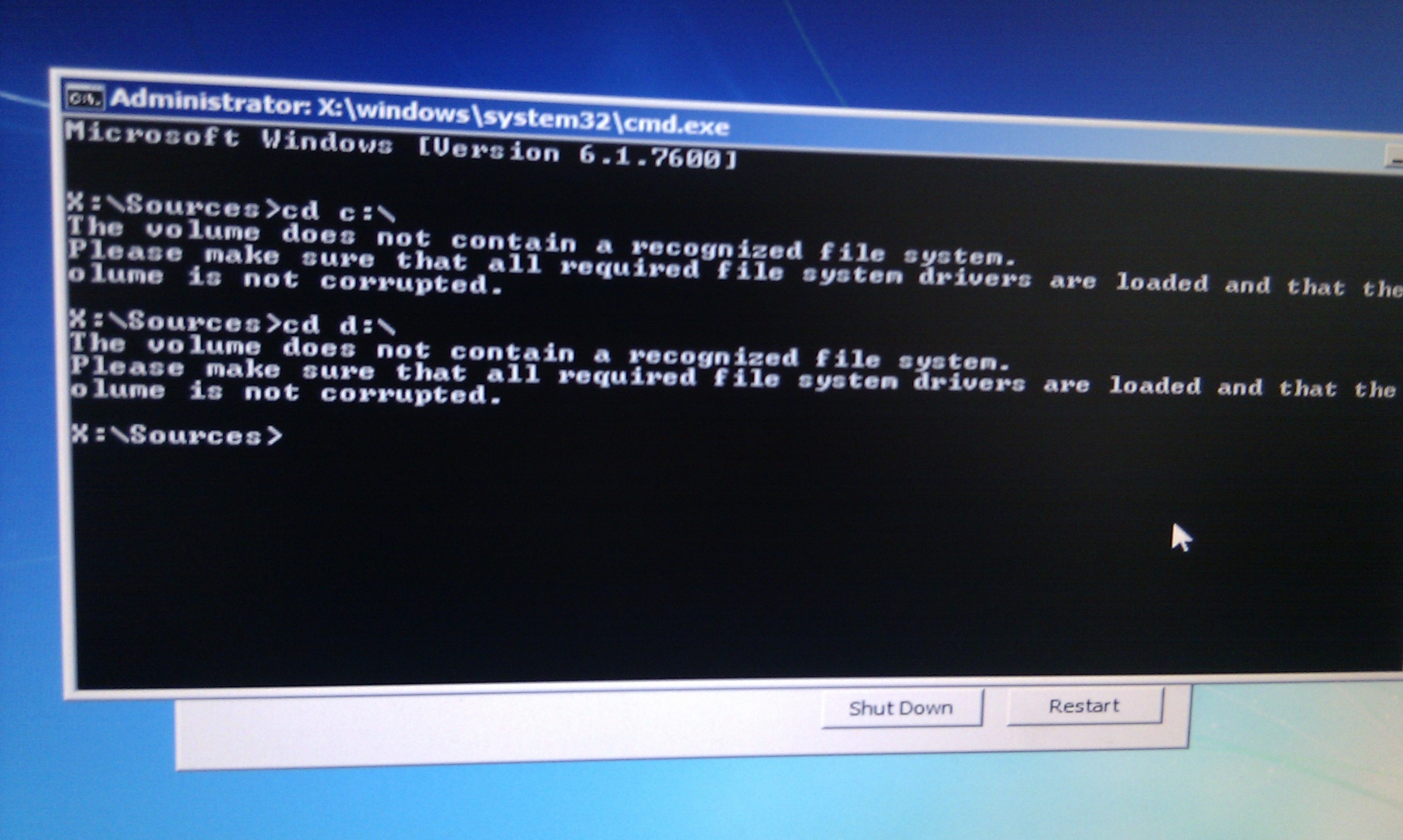

Als ik de Win7 DVD erin stop om te herstellen, wordt mijn disk niet herkent als een schijf die Windows bevat. Ik heb ook geprobeerd om de AMD RAID drivers te laden via een USB stick, maar dit maakte niets uit. Proberen om dingen te repareren met CMD werkt ook niet, want de partitie wordt niet herkent. Met de WIndows Repair optie wordt er gezegd dat er geen bootmanager aanwezig is (MissingBootManager).
Afbeeldingslocatie: http://tweakers.net/ext/f/GYOfRj4YFyBWaRyNT4nilb6v/thumb.jpg Afbeeldingslocatie: http://tweakers.net/ext/f/vM1VKQV2SYDoj1vrnMqh6hoz/thumb.jpg
Wat moet ik hiermee aan? :'(

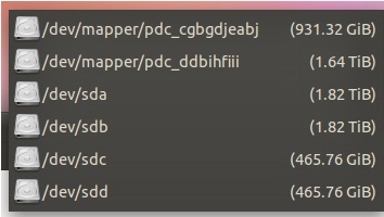

Dat hoort dus niet; je moet dan 3,6TiB zien inderdaad, net zoals je huidige 2x500GB als 931GiB gezien wordt.
Kun je een screenshot/foto maken van je AMD RAID setup met beide arrays erin? Mogelijk dat Ubuntu de verkeerde device voor je laat zien en dat je dus niet naar een RAID array hebt geschreven. Je lijkt alles goed gedaan te hebben, maar Ubuntu ziet niet je nieuwe RAID array van 3,xxTiB; wat wel zou moeten.

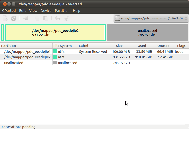

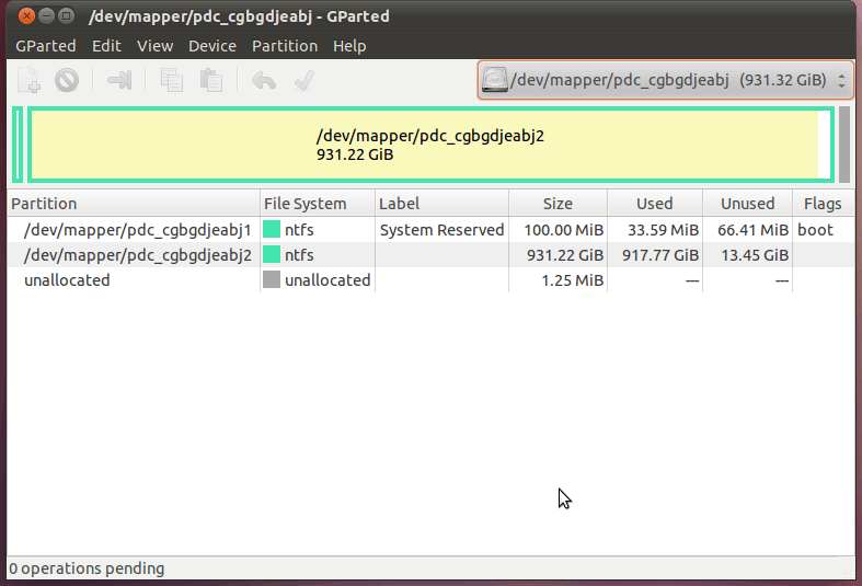

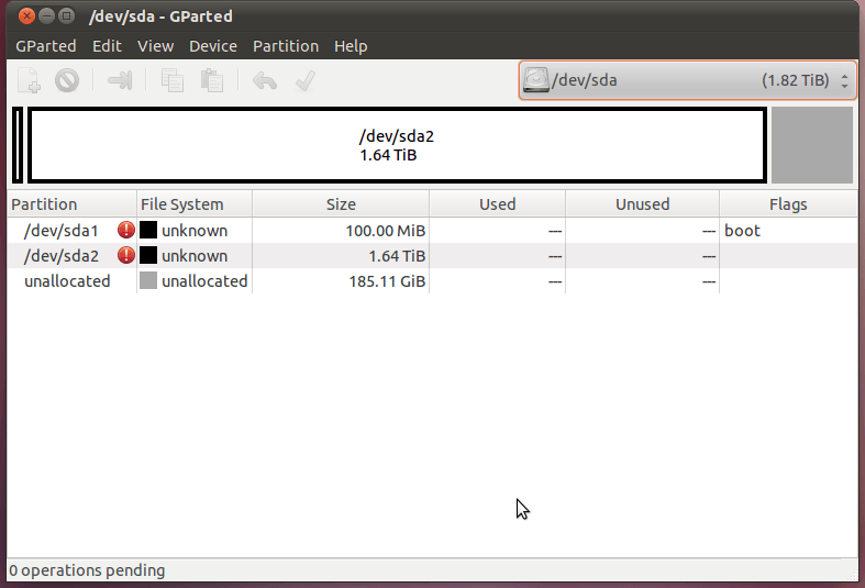

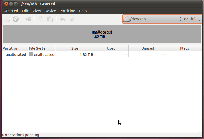

Ik heb vanmiddag voor de zekerheid de hele (4TB) array leeg gegooid en opnieuw ge'dd'ed, maar dat baatte niets. Maar toen ik nadien in GParted keek naar de individuele schijven, zag ik dat er iets heel geks was gebeurt: blijkbaar stonden alle gegevens op een van de twee schijven en was het op de een of andere manier niet naar de array geschreven. Ik heb toen later deze avond nog eens gekloond door met Acronis te booten, echter herkende ook Acronis maar 1.64TiB van de array en kwam daar precies hetzelfde resultaat uit als met dd: er was maar een van de twee schijven beschreven en er was niets met de array als geheel gebeurd. Hier zijn de screenshots:
alle schijven1TB arrayschijf 1 van 1TB arrayschijf 2 van 1TB array
Afbeeldingslocatie: http://tweakers.net/ext/f/fQuJh3mBOmzgUmguqmnIF476/thumb.jpgAfbeeldingslocatie: http://tweakers.net/ext/f/kDp0cOtESMv6bryajJ2hAnAO/thumb.pngAfbeeldingslocatie: http://tweakers.net/ext/f/6OLeos7XDrYeXKwWuyIWlukb/thumb.pngAfbeeldingslocatie: http://tweakers.net/ext/f/PbrgUAD3rqMT0ANhCdEbgSzt/thumb.png
4TB arrayschijf 1 van 4TB arrayschijf 2 van 4TB array
Afbeeldingslocatie: http://tweakers.net/ext/f/G7KanWumI0DvmnUp7D7gCfiy/thumb.pngAfbeeldingslocatie: http://tweakers.net/ext/f/xvqQdbHyOr8tUmmrf5ce2YzZ/thumb.pngAfbeeldingslocatie: http://tweakers.net/ext/f/9NKuw0QUotE8LVwF4nsLim6l/thumb.png
De screenshots zijn genomen na een kloon met Acronis 2011 Home, maar op de ge-expande NTFS partitie na, was het resultaat exact gelijk aan het resultaat van dd

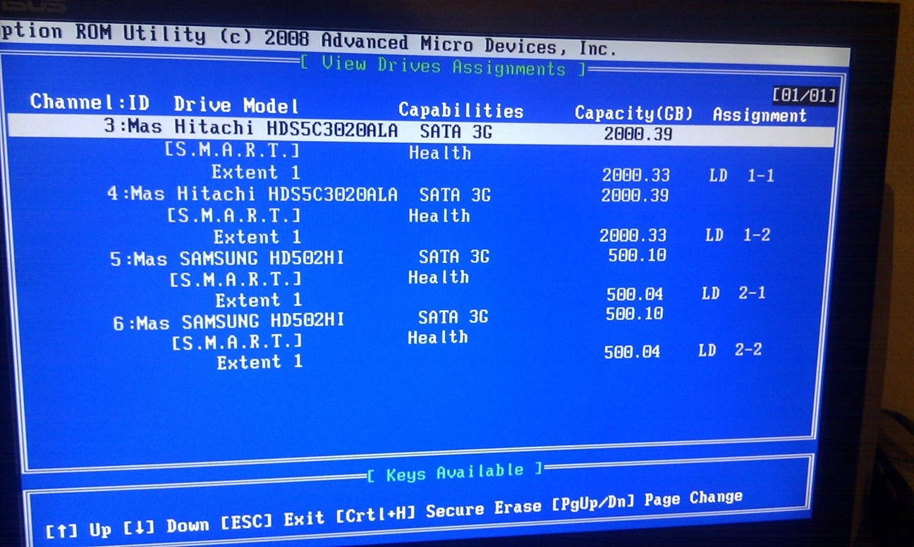

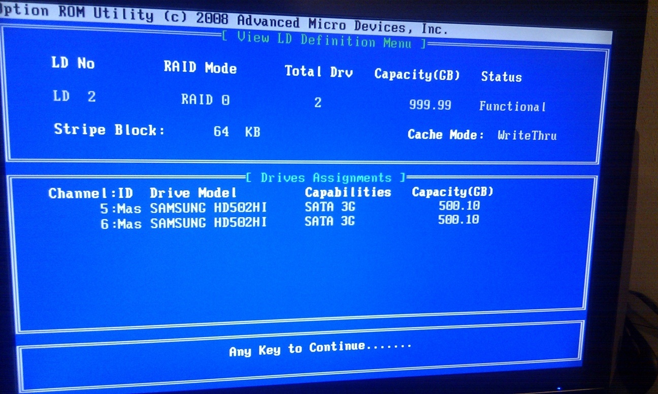

Edit:// Hier nog de foto's van het AMD RAID menu zelf:
Afbeeldingslocatie: http://tweakers.net/ext/f/Ul7xC58fxdOF8k2mokThIkda/thumb.jpg Afbeeldingslocatie: http://tweakers.net/ext/f/IJXmnbSJnOQMyF1za5IL89HB/thumb.jpg Afbeeldingslocatie: http://tweakers.net/ext/f/c7VdRR7l4QLaRDqfioZLPJnr/thumb.jpg

Zal vanavond nog eens naar je probleem kijken; maar ik gok dat de fout zit in het feit dat je naar een enkele disk geschreven hebt ipv een RAID array; kennelijk is daar toch iets fout gegaan. Eventueel kan ik je helpen met een op BSD gebaseerd platform dat moet ik nog even uitzoeken.

Wat betreft dat je windows niet start: met Windows XP heb je normaal gesproken ook vaak zoiets als je een disk kloont. Ik kon dat altijd oplossen door vanaf de windows-cd te booten, en dan daar naar de herstelmodus (prompt) gaan, en de magische commando's:
fixboot
fixmbr
bootcfg /rebuild
uit te voeren. Misschien kan jij hier ook wat mee?
  • Bitage
  • Laatst online: 15-08 15:00
@ Kuhlie, ja dat had ik al geprobeerd met de Vista DVD, maar dat werkte dus niet omdat er geen partities herkent werden.

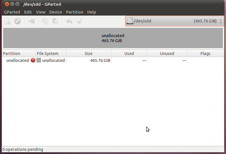

Ik ben nu eens aan het kijken of het wat uitmaakt als ik de aparte schijven uit de arrays naar elkaar toe kloon, dus sudo dd if=/dev/sdc of=/dev/sda bs=1M -en- sudo dd if=/dev/sdd of=/dev/sdb bs=1M. Ben benieuwd...
  • Bitage
Nou breekt mijn klomp: dd per individuele schijf resulteert in precies hetzelfde als wanneer ik direct de RAID dd. Wat is hier toch aan de hand.. :?

Het is allemaal wat vaag maar na die laatste 2 plaatjes zou ik denken dat de array niet actief is, /deb/sdb heeft geen partities.
[ Voor 7% gewijzigd door Saturnus op 03-07-2011 12:27 ]
