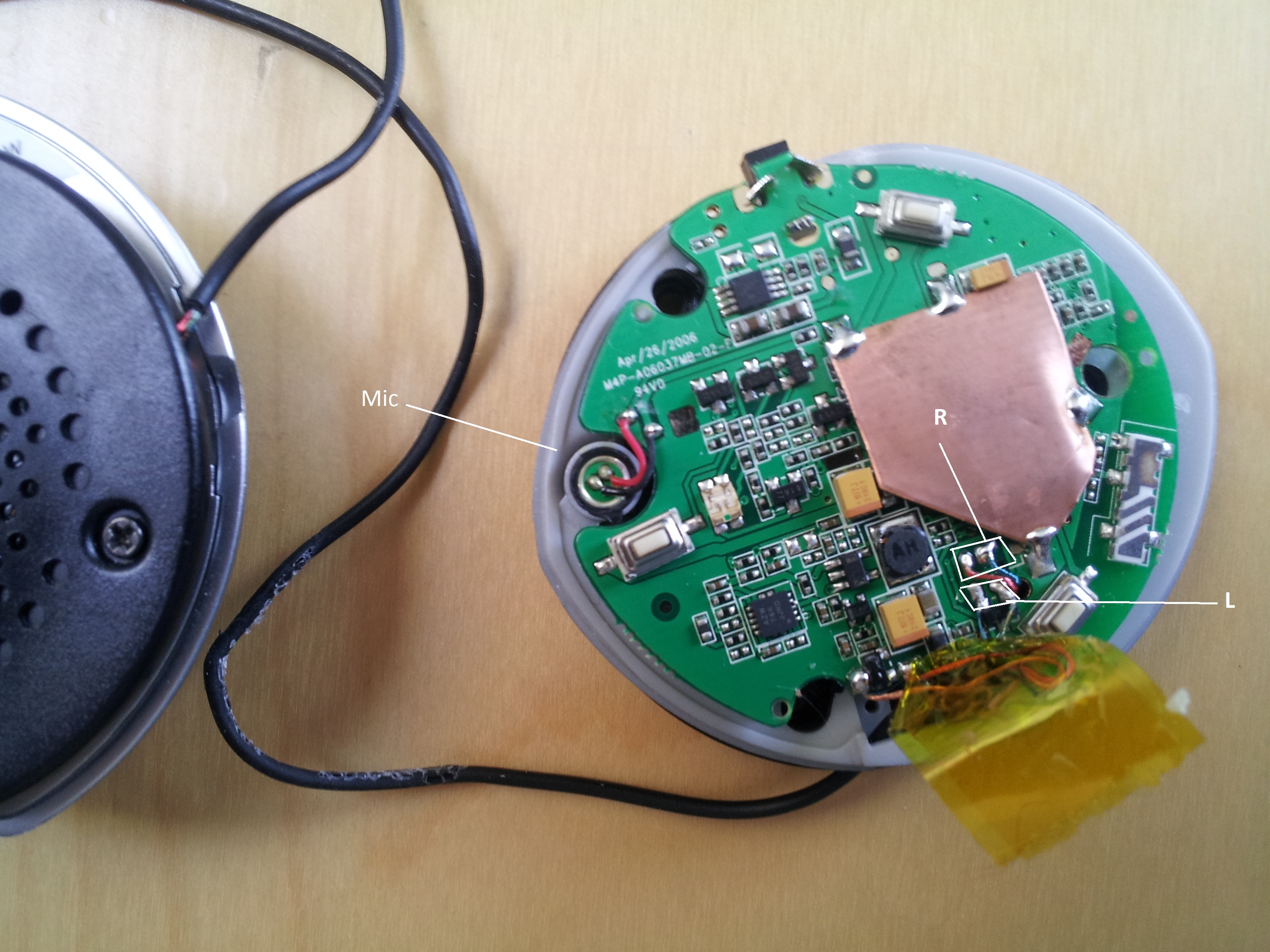

De nekband van mijn stereo bluetootheadset heeft het begeven en om die reden wil ik van mijn bluetootheadset een transceiver maken zodat ik daarop een bedrade headset kan aansluiten. Nu weet ik niet hoe ik dat moet doen met de ground. Kan ik alle grounds aan elkaar koppelen en die aansluiten op de ground van de 4 polige 3.5 female Jack? Of moet ik nog aanvullende acties ondernemen?

in principe is ground gewoon ground en zou je ze aan elkaar mogen knopen :)
anders kan je ook niet met 3 aders L+R maken in een 3.5mm plugje..
das ook gewoon L+R en ground
en ik zou 3 polig nemen ? ( std oordopjes enzo zijn 3 polig ;) )

L+R+Mic+Ground = 4 ;).
Ik zat ook al te denken: ground=ground. Maar geldt dat ook voor deze situatie?

Die 2 blauwe draden van L+R zitten zo te zien aan elkaar, maar ik kan niet zien of ze aan aarde zitten. Dat hoeft niet, hangt erg af van de versterker.
De zwarte draad van de microfoon zit zo te zien via een smd weerstandje aan aarde.
Anders even de universeelmeter er bij, meten is weten.

Als er H bruggen inzitten kan het niet.
als het kan zul je echt wel een verbindingsbaantje tussen de aansluiting voor links en rechts
ik zou de jabra 3030 kopen, veul makkelijker
onder die kopren plaat zal de versterker zitten. ik weet niet of het een voor de hand liggende is, maar mischien vind je daar wel een soort lijnsingaal

k zou de output en de input gescheiden houden..
