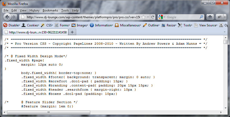

Verwijderd schreef op donderdag 23 juni 2011 @ 20:28:
Kun je eventueel een screenshot posten van deze files? :)
Afbeeldingslocatie: http://tweakers.net/ext/f/IJvekjQqeBSofX94oX1MUfa0/full.png
Afbeeldingslocatie: http://tweakers.net/ext/f/v4FpDTXMdS7KoPjkgVoH95Fc/full.png
Alsjeblieft? :?
Volgens mij snap je niet wat phex probeert te zeggen...
Verwijderd schreef op donderdag 23 juni 2011 @ 20:35:
Bedankt voor je bijdrage! We hebben momenteel de extensies .com aangeschaft, zie www.dj-lounge.com. Daarnaast staan de cache / minify / cdn / etc. nu allemaal uitgeschakeld, vanwege onderhoud.
Dat tweede domein is leuk, maar de hele website staat vervolgens vol met links naar het .nl domein, ook voor alle plaatjes / stylesheets enzo. Met andere woorden: Als het .nl-domein voor iemand onbereikbaar is, gaat het .com-domein ook niet werken.
En daarmee is jouw tweede screenshot dus verklaard...
  • Voutloos
Na 3 maanden klooien had je wel mogen weten dat al je statische content naar .nl linkt. Installeer ook even een addon voor je browser cq. pak een fatsoenlijke browser erbij zodat je eenvoudiger kan constateren waarom je CSS het niet doet. Bijv. het net tabje in Firebug voor Firefox.

Het .com domein als hoofddomein laten functioneren, zou een oplossing zijn? Of begrijp ik je verkeerd?
Voutloos schreef op donderdag 23 juni 2011 @ 20:44:
Het .com domein heb ik zo'n 2 weken geleden aangeschaft. Bij mij werkt de website prima, alleen een aantal bezoekers hebben last om de website te bereiken. Het controleren wat de fout wordt daarom ook erg lastig. ;)

Afbeeldingslocatie: http://tweakers.net/ext/f/93OGDVn8zio6RrIck1qYj8ne/full.png
Verwijderd schreef op donderdag 23 juni 2011 @ 20:50:
Mijn kennis reikt niet erg ver op dit gebied. 8)7
Dan wordt het tijd dat je er iemand bij haalt die dat wel heeft (en ironisch genoeg zou GoT dan niet de eerste plaats zijn waar ik ging kijken maar bij de toko die je site gebouwd heeft). Het probleem zit 'm in harde links naar .nl waar je gewoon relatieve/absolute url's vanaf 't domein zelf kunt gebruiken.
Voorbeeldje:
HTML:
        <a href="http://www.dj-lounge.nl/trance-releases/progressive-trance">Progressive Trance</a>
        <a href="http://www.dj-lounge.nl/trance-releases/tech-trance">Tech Trance</a>
        <a href="http://www.dj-lounge.nl/trance-releases/epic-trance">Epic Trance</a>
        <a href="http://www.dj-lounge.nl/trance-releases/psy-trance">Psy Trance</a>
        <a href="http://www.dj-lounge.nl/trance-releases/acid-trance">Acid Trance</a>
        <a href="http://www.dj-lounge.nl/trance-releases/hard-trance">Hard Trance</a>
        <a href="http://www.dj-lounge.nl/trance-releases/tribal-trance">Tribal Trance</a>
Moet zijn:
HTML:
        <a href="/trance-releases/progressive-trance">Progressive Trance</a>
        <a href="/trance-releases/tech-trance">Tech Trance</a>
        <a href="/trance-releases/epic-trance">Epic Trance</a>
        <a href="/trance-releases/psy-trance">Psy Trance</a>
        <a href="/trance-releases/acid-trance">Acid Trance</a>
        <a href="/trance-releases/hard-trance">Hard Trance</a>
        <a href="/trance-releases/tribal-trance">Tribal Trance</a>
En dat dan een paar duizend keer in je site :X 8)7
Aangezien alles op dezelfde fysieke server draait en het enkel fout gaat met het resolven zou ik gewoon alle plaatjes etc uitdrukken in relatieve paden ipv absolute paden.
Nu staat er ergens dat een plaatje te downloaden is op http://www.dj-lounge.nl/plaatje.jpg verander dit naar /plaatje.jpg
Met de absolute paden wordt er altijd gekeken naar de .nl, ook al krijgt de bezoeker de .com goed geresolved en dus de html goed, alsnog gaan de plaatjes fout als de .nl niet geresolved kan worden.
Met relatieve paden zorgt de browser er zelf voor dat als iemand de .com bezoekt dat de plaatjes opgehaald worden bij de .com, als iemand de .nl bezoekt worden de plaatjes opgehaald bij de .nl etc.

Verwijderd schreef op donderdag 23 juni 2011 @ 21:15:
Helaas heb ik op de image paden weinig invloed, aangezien dit een Wordpress template is.
Wie heeft 't over image paden? Doe eens een "Bron weergeven" op je site (even uitgaande van de .com) en dan zoeken in de HTML naar ".nl" en zie zelf hoeveel er nog naar .nl wordt verwezen overal-en-nergens. In je meta tags, in je links en ga zo maar door.
[ Voor 7% gewijzigd door RobIII op 23-06-2011 21:21 ]
Je eigen tweaker.me redirect
Over mij
Zoals eerder aangegeven, alle content wordt geladen vanaf het .nl domein. In de tussentijd heb ik nog niets gewijzigd...
Degene die het over paden heeft, is de persoon boven jou:
Ik citeer:

Is het niet veel makkelijker om een redirect vanaf de .com naar de .nl of vise verca te doen?
  • Gomez12
  • Laatst online: 17-10-2023
Verwijderd schreef op donderdag 23 juni 2011 @ 21:22:
Ok, vervang het woord plaatje in mijn reply dan maar door downloadable content. Misschien dat je dan niet zo vast blijft zitten op 1 woord...
Matis schreef op donderdag 23 juni 2011 @ 22:23:
Wat los je daarmee op als de .nl niet geresolved wordt voor sommige mensen?
Com->nl verandert voor de "slachtoffers" enkel een halve layout (CSS wordt niet geladen etc.)naar een complete bannerpagina
nl->com verandert voor de "slachtoffers" niets want ze krijgen de redirect niet door omdat nl gewoon niet geresolved wordt.

Do'h |:( Daar had ik natuurlijk niet aan gedacht :p

Het probleem zit hem in het Wordpress thema zelf. Vanuit het thema worden diverse paden gebruikt, die met elkaar in verbinding staan. Ik heb niet de mogelijkheid om deze paden zelf te creëren, jammer genoeg. (Weliswaar zou dit wel gaan, maar mijn php reikt niet zo ver ;) )
[ Voor 25% gewijzigd door Verwijderd op 24-06-2011 09:56 ]
  • NickH
  • Laatst online: 28-01 11:47
Verwijderd schreef op vrijdag 24 juni 2011 @ 09:54:
Je kan het thema toch zelf aanpassen? In Wordpress > Theme > Editor.
Waarschijnlijk staat daar zoiets als <? bloginfo('url'); ?> i.p.v. 'http://www.dj-lounge.nl/' in al je links. Als je dat stukje php weg haalt worden al je paden relatief in plaats van absoluut en is je site te benaderen van zowel je .com als .nl zonder dat ze van elkaar afhankelijk zijn.
