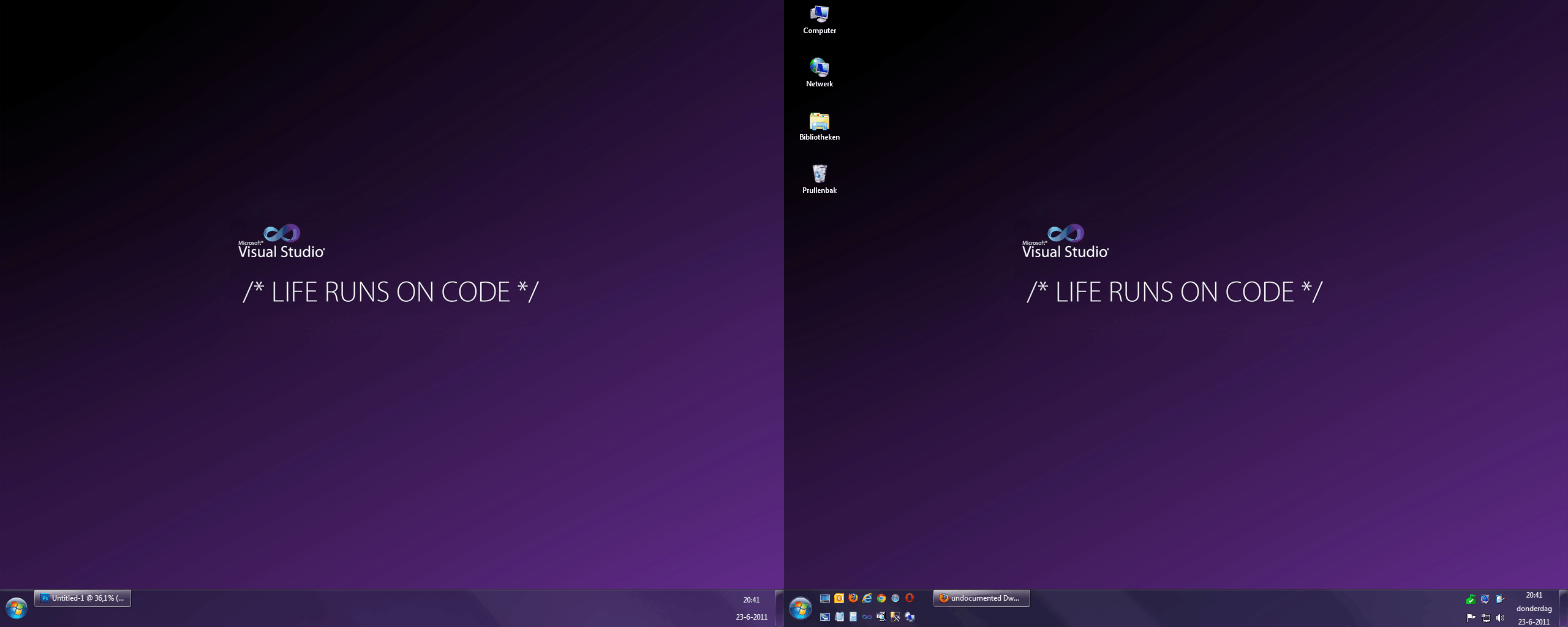

Wat ik aan het maken ben is een klein side projectje. Ik maak een taskbar voor op het 2e scherm. Waarom? Ik leer er veel van :) Ik wil net als de echte taskbar een knopje rechtsonder toevoegen die de aero peek functie gebruikt om naar het bureaublad te "peeken". Ook wil ik het gebruiken voor het "peeken" naar andere windows als er op de thumbnail wordt gestaan door de muis.
Screentje:
http://jesconsultancy.nl/img/Screens/mm.png
