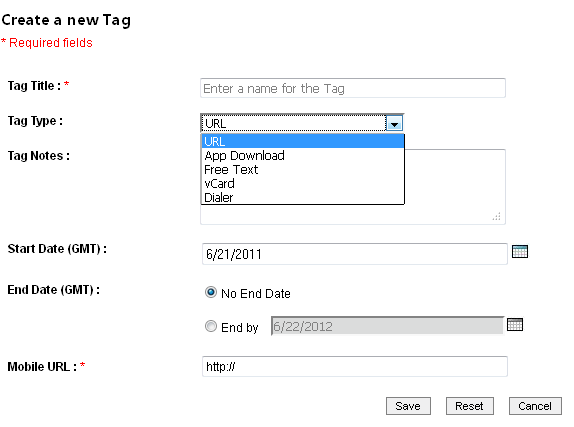

Een QR code kan gewoon een X-aantal bytes aan data bevatten en of je daar dan http://www.foo.bar in zet of 5c381d48-f252-42e2-8da2-4fb6b3c8215b of "hello world' boeit niet; het is de applicatie die er betekenis aan geeft (correct me if I'm wrong).
Een MS Tag is, als ik me niet vergis, wel altijd een URL. bevat een type:
Afbeeldingslocatie: http://tweakers.net/ext/f/EJ0oPwjtf4OQiLfaTIaqSCMc/thumb.png
