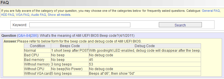

Die beepcodes zijn idd hoorbaar. Zoals lang kort lang, of lang lang lang, enz enz...
Als het goed is zit er een speakertje bij je mobo. (Tenminste die krijg je bij ASUS en bijvoorbeeld MSI wel) Heb je die aangesloten? Edit; heb wat zitten googelen, maar kan dat zo 1-2-3 niet vinden. Ook niks van beepcodes oid. Edit; Op pagina 12 van je manual staat een aansluiting voor een chassis speaker header. (Aansluiting nummer 18)
Hier wat "BEEP" info:
Afbeeldingslocatie: http://tweakers.net/ext/f/xhVsM7dXot5bUdDaoQRCbAfp/full.png?nohitcount=1
http://www.asrock.com/support/faq.asp?c=General
