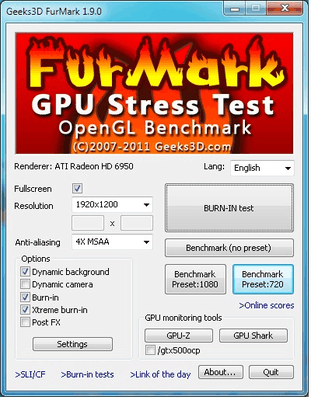

- furmark burnin + GPU-z sensor log. Om te kijken of beide GPU's in 3D op dezelfde frequentie draaien.

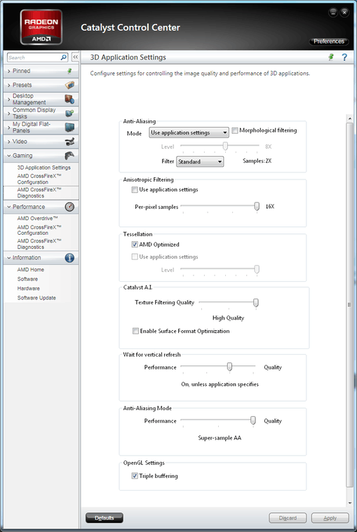

- ik heb elke setting in CCC onder [gaming] tab geprobeert.
- Vsync aan in het spel zelf helpt een beetje, maar dan begint het beeld hevig te flikkeren.
- afzonderlijk en in CFX 1uur furmark en geen Artifacts of andere noemenswaardigheden.
- 3Dmark Vantage geeft net als furmark geen problemen, zoals Tearing of Flikkering wat in games wel gebeurt.

Vsynch onderdrukt de Tearing en vallende schaduws wel een beetje maar dan begint het hevig te flikkeren.

Heb dit ook gehad maar dan met Battlefield badcompany 2 Hierbij heb ik toen de application profiles gedownload en het probleem is weg, wat je ook kan proberen(had last van flikkering in Cod Bo) AA te forceren via CCC en uit te schakelen in game.
dit helpt wel wat, maar nu begint het te flikkeren en andere games zoals de wither en assassins creed heeft dit totaal geen effect.

Met Furmark extreme burn in is mijn PC (excl. monitor) verbruik aan het stopcontact tussen de 450 en 550watt.
Hierbij draaien de 6950's op stockbios en stocksnelheid en de volgende settings:
Afbeeldingslocatie: http://tweakers.net/ext/f/INItcHQudYISgDUpou1yMQ9D/full.png
en
Afbeeldingslocatie: http://tweakers.net/ext/f/bVVCNj8WUtVXQECNUoM7Tldn/full.png
Echter als ik in het CCC de Power Control Settings opschroef naar +20% op beide kaarten en PostFX aanzet in Furmark loopt het verbruik op naar pieken van 650watt.....
Maar goed in games zal het lager zijn.
[ Voor 6% gewijzigd door Help!!!! op 16-06-2011 09:30 ]
