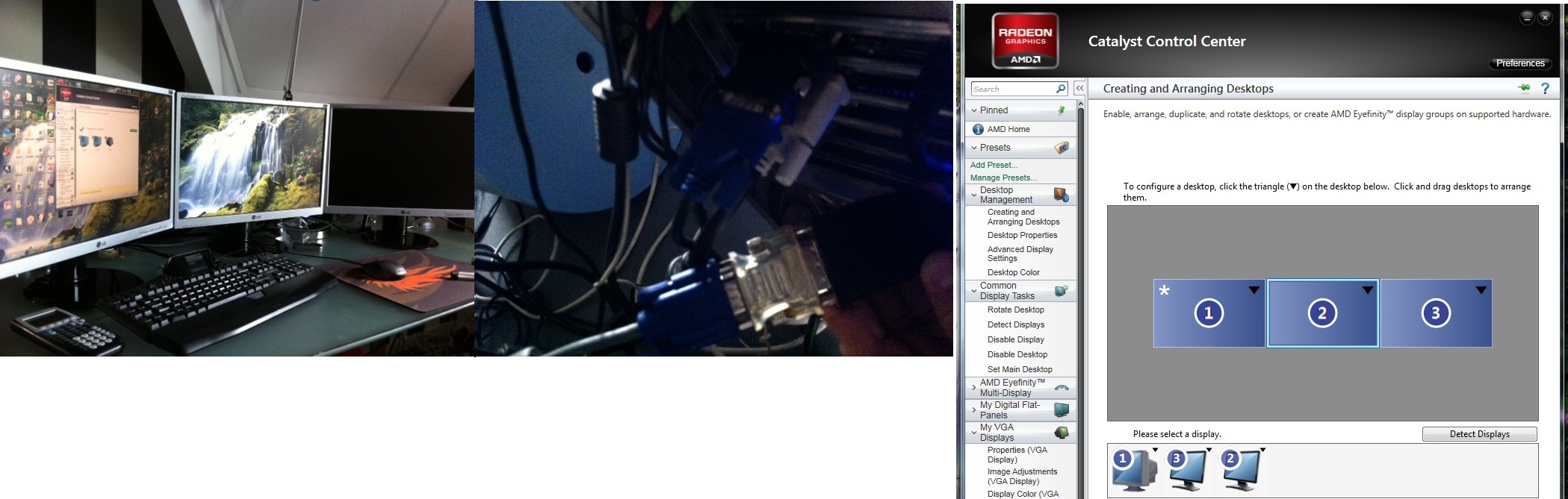

Die eerste twee heeft 'ie dus via een DVI --> VGA adapter aangesloten. Dit is een screenshot en foto die 'ie op verzoek eerder via dm had gestuurd:
Afbeeldingslocatie: http://tweakers.net/ext/f/s5WOj5o6E0ZQVHA2o9EkTRqA/medium.jpg

Ik heb een groep van 3 schermen gemaakt.
Hij pakt hem ook wel gewoon, want als ik met mijn muis naar het 3e scherm wil gaan, verdwijnt hij in het zwarte beeld. (zoals je op het screenshot kan zien, mijn 3e monitor geeft dus geen beeld) Hij pakt de monitor dus wel, en hij zegt ook dat hij aangesloten is, alleen er valt geen beeld op te krijgen |:(

Er komt al beeld vanaf de DisplayPort monitor. Die monitor van de Displayport doet het gewoon.
Vergeet alsjeblieft de tekening in paint, want die is verkeerd.
Let op de foto die Nielson heeft geplaatst. Daar kun je precies zien hoe ik de monitoren heb aangesloten.
Ohja, kijk: Hij zegt dat ik de monitor heb aangesloten, en de computer pakt hem ook ( heb op printscreen gedrukt)
Afbeeldingslocatie: http://94.100.116.139/1334350001-1334400000/1334378401-1334378500/1334378416_5_362r.jpeg
Wat ik zwart heb gekrast zie ik gewoon niet:
Afbeeldingslocatie: http://94.100.113.8/1334350001-1334400000/1334377901-1334378000/1334377962_5_RHLq.jpeg

Nielson schreef op vrijdag 17 juni 2011 @ 21:47:
Het kan ook wel werken met vga, maar dan heb je bv 2x DVI-I en 1x Actieve DP-VGA nodig.
Bestaan er active MD to VGA dan?

Dual vs Single-Link DVI. Maar is niet van belang want het vga-signaal gaat via de 4 pinnetjes rond die platte pen bovenin.

Bij de DP-VGA adapters die ik zo kan vinden kan ik niet duidelijk zien of deze actief of passief zijn. Tevens ben je dan vaak ook nog een MiniDP-DP verloopje nodig. 'k Zou zelf eerder V&A in de gaten houden voor een 22"1680x1050 monitor met DVI. Als je pech hebt staan er straks 3 verschillende monitor types op je bureau, maar misschien vind je ook nog wel een bijpassende LG. Niet helemaal hetzelfde type maar er staat bv momenteel een L226WT-SF op.

Iedere (mini)display to VGA adapter is min of meer actief omdat het analoog naar digitaal omzet.
Ook kosten die adapters geen drol itt de actieve DVI adapters, ik heb al weet ik niet hoeveel topics voorbij zien komen waarin problemen als hierboven beschreven worden. Ik heb voor 15e incl verzenden ooit hier op V&A een DP to VGA dongle gekocht en dat werkt perfect, en doordat het allemaal zo snel gaat en je je toch focust op het middenscherm maakt dat verschil tussen DVI en VGA geen drol uit, het altijd en direct werken zonder rare fratsen van deze adapters is veel meer waard dan 3x een adapter te hebben aangeschaft, zelfs vervangende schermen en nog werkt het niet, dan wil je Eyefinity niet eens meer ervaren na dergelijk gekloot...
Maak het je zelf niet te moeilijk en scoor je een DP to VGA dongle voor wta kleingeld, ben je zo een purist en wil je via dvi dan kan je altijd nog later een adapter zoeken die al getest is en op V&A staat.
Het is erg tof om mee te spelen, maar ik kan me voorstellen dat je er nog geen zin meer in hebt, door al de aanloop troubles.
check my ads voor een kant en klare Eyefinity-setup mét werkende adapter die werkt als een speer ;)

elmalonl schreef op zaterdag 11 juni 2011 @ 12:17:
Ik zou voor deze gaan:
pricewatch: XFX MiniDP UPGRADE KIT
krijg je 3 adapter bij Mini display naar / HDMI/DVI/ normale display, kan je dus alle kanten op
en dat voor net geen 40€ met verzendkosten ik zeg doen :)
Dat pakket had ik ook gekocht maar daar zit alleen een active miniDP naar DVI in de rest is passief.
Je kan de beter gewoon een miniDP naar dvi kopen ik heb er 3 van xfx ook 1 uit dat pakket en dat werkt geoon goed.

De huidige adapter is prima en ik denk niet dat die gaat werken, denk niet dat de videokaart drie analoge signalen kan geven.

Verwijderd schreef op zaterdag 18 juni 2011 @ 20:32:
mijn videokaart geeft van 2 analoge signalen door toch?
Een monitor zit dan gewoon in mijn DVI poort, en andere zit dan aan de MD poort, en de andere via een blokje van DVI - VGA aan mijn andere DVI poort..

het lijkt me verstandig dat ik even een MD - VGA ga kopen?
