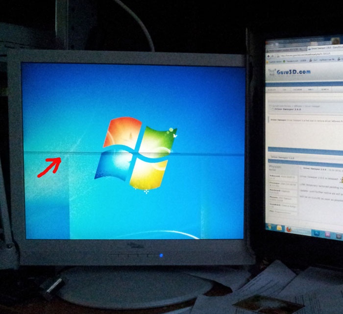

scherm
Het 2de scherm geeft continu een zwarte balk die van boven naar beneden loopt. Dit is gekomen nadat ik 11.5 er op heb gezet. Deze weer er afgeflikkerd en een de vorige versie 11.4 weer er op. En je raad het al... De balk is er nog steeds. 11.5 screwed de boel...
Het komt alleen voor als ik de schermen tegelijk met uitgebreide desktop gebruik. Bij kloon of als ik ze per keer aanstuur dan is het beeld prima. Het lijkt dus niet aan het scherm te liggen.
DVI-omgedraaid zodat monitor 1 op aansluiting 2 zit. Probleem blijft hetzelfde...
Het meest maffe is dat ik er geen screenshot met printscreen van kan maken... Het is dus niet iets wat in het beeld zit.
Met standaard Ati-driver van Win7 64x geen problemen.

ik heb hetzelfde probleem met de onderbalk, en de bovenbalken die blijven knipperen, en soms niet. ook kan ik er geen screenshot van maken.

Gisteravond nog wat zitten rommelen. Drivers volledig verwijderd via "programma's en onderdelen". Driversweeper (Versie 2.1. De nieuwere schijnen adware ofzo te installeren) er overheen gehaald. Reboot. Toen 11.5 hotfix driver er op en nu werkt het ineens zonder problemen :? . Erg vreemd want ik had dit al eerder geprobeerd. Blijkbaar was er toch iets blijven hangen.
