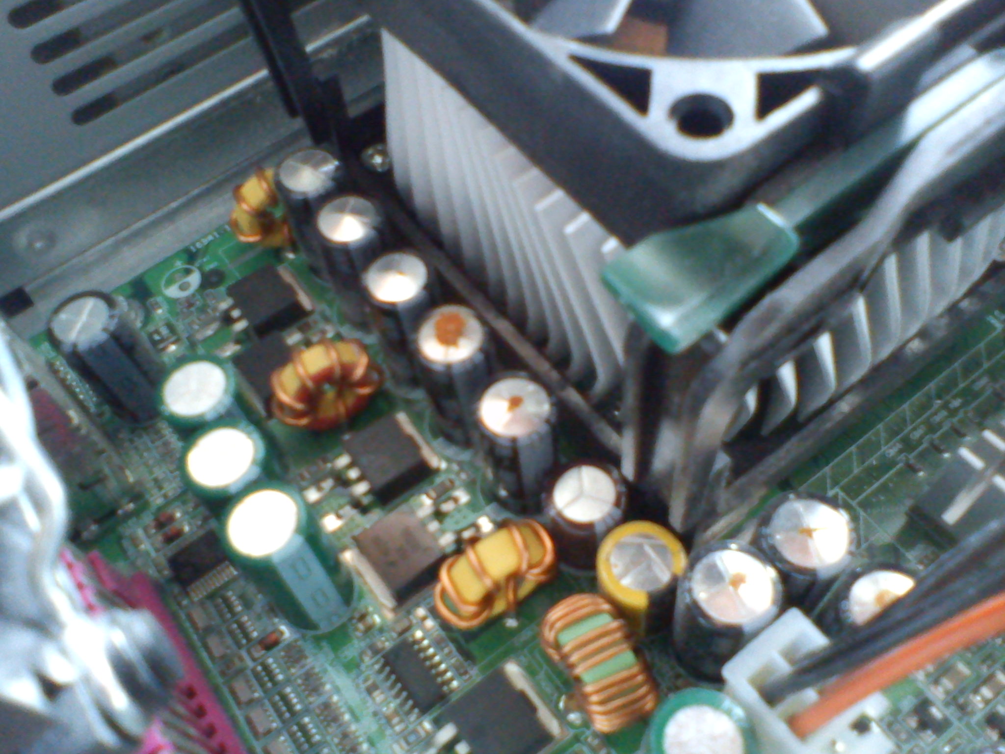

Vandaag heb ik maar eens een PC uit de kast getrokken die ik al een tijdje had, maar nog niet had getest. Even HDD van 40 Gb ingebouwd en toen Ubuntu 10.10 live cd erin gestopt, die liep vast. Hierna heb ik een Windows XP schijf geprobeerd, eerst liep de installatie vast op 9% van het kopieren, en bij een 2e poging bij het aanmaken van de lijst van te kopieren bestanden. Omdat het al een wat oudere hardeschijf was dacht ik dan zal die het wel zijn, alhoewel een Live CD hoort dan ook niet te blijven hangen, na nog eens goed gekeken te hebben ontdekte ik dit:
Afbeeldingslocatie: http://www.imgdumper.nl/uploads4/4deb9f7c88a86/4deb9f7c50fd3-DSC00113.thumb.jpg
Een soort geel/bruine (harde) troep op de elcos en ze staan bol (dus lekken?) op die ene zwarte helemaal links na. Ik neem aan dat dit betekend dat het moederbord zijn beste tijd gehad heeft, of wijst het feit dat die nog iets doet erop dat een ander onderdeel de oorzaak is?

Dit bordje is idd overleden.
Je elco's zijn kapot en dat verklaart ook dat je systeem instabiel is.
Is een veel voorkomend probleem met oudere bordjes, heb ooit eens gelezen dat dat kwam door een verkeert recept voor de inhoud van de elco's.

Das balen, gezien het hoge aantal kapotte elco's (10 stuks, verbaasd me dat die PC nog iets doet dan), en de kans dus groot is dat de rest er ook vroeger of later mee ophoud kan ik dus maar beter een nieuw bordje zoeken...

Lijkt mij het meest verstandige want op deze manier zal hij het idd niet lang volhouden.
Als ik de koeler bekijk is het een socket 478?
in dat geval kan je beter een upgrade setje uitzoeken met moederbord processor en geheugen.

Of je zet er nieuwe elco's op, dat kan ook nog.

Jup, vervangen van elco's is een avondje (uurtje) werk en dan werkt ie weer als nieuw.

Ja is inderdaad een Socket 478, wilde hem gaan gebruiken als NAS. Helaas valt dat plan (voor nu) in het water.
Nieuwe elco's kan inderdaad, maar dan moet ik ze gelijk allemaal doen, de anderen zullen het ook niet lang meer houden vrees ik. Heb deze niet zelf ingebouwd destijds, dus weet niet of er beetje normaal bij te komen valt, of dat er veel te veel contactjes omheen zitten.
Daarnaast is de winkel die ze sowieso verkocht bij ons in de buurt failliet en weet niet of die ander die ik in gedachte heb ze verkoopt, misschien maar eens naar binnenlopen om het te vragen.

Ziet eruit als een Epox (of OEM) pentium 4 bordje?
Ik zou alleen de kapotte elco's vervangen, in dit geval alle bolle zwart/witte rondom de socket en die links naast de PS2 poort van hetzelfde type. Zijn lekker groot, dus makkelijk te vervangen (grotere soldeerpunten).
Als je nog een oud moederbordje hebt liggen met dezelfde capaciteit en voltage kun je ze daarvanaf recyclen. Doe ik zelf ook regelmatig, bijvoorbeeld van oude pentium 2 moederbordjes met Nichicon, Rubycon of Sanyo elco's. Erg belangrijk dat je de goede merken pakt, anders is het zinloos uiteraard.
Andere zien er nog goed uit, zijn waarschijnlijk van een andere fabrikant en type. Ik zou ze lekker laten zitten want dat is veel meer werk; voordat die elcos verrot zijn ben je wel 5 jaar verder.

Het is op zich prima te doen hoor, je hebt wel een goede soldeerbout nodig (en aanverwant spul).

Je kan dit repareren inderdaad. Maar of het de moeite waard is weet ik niet.
Is het ook niet zo dat je CPU bijzonder ongelukkig wordt van defecte elco's en instabiel blijft na reparatie? Ik heb eigenlijk ook nog nooit een systeem gezien dat nog aan ging met zulke elco's. En veelal was de chipset & CPU daarna ook overleden (vooral s775 en 939's gezien die dit hadden).
Een NAS bouwen van zo'n energievreter is namelijk op den duur erg prijzig. Daarnaast moet je tijd en moeite investeren in de reparatie.
Zou je niet liever een ITX bordje aanschaffen hiervoor? Of misschien een normale "dedicated" NAS (synology bakje oid?)

Het is meer een projectje dan een 24/7 NAS, gewoon back-up mogelijkheid voor het gezin die af en toe aangaat. Dus is een dedicated NAS of ITX bordje niet waard. Daarnaast heb ik het geld momenteel nodig voor andere zaken.
Op V&A staan nog enkele S478 bordjes te koop. Misschien is dit een oplossing?

Verstandiger is om alle elcos van dezelfde capaciteit te vervangen, anders zit je over een tijd weer met andere elcos die gaan klappen.
Maar als je die P4 als NAS gaat gebruiken dan is het misschien zinnig om eens te rekenen wat het ding aan stroom zuipt. P4s zijn nogal energiehongerig, het kan goed zijn dat je nu een simpel systeempje kan kopen en daarmee genoeg geld uit sparen waarmee je die investering er weer uit hebt in een afzienbare termijn.

Hmja, beetje lastige overweging... Of repareren (kost tijd en elco's) en dan heb je een relatief grote stroomverbruiker, of een vervangend bordje (scheelt repareren, maar dan nog hoog stroomverbruik) of sparen voor een zuiniger bordje.
Persoonlijk zou ik het bord laten voor wat het is. Misschien kan je de CPU en Ram verkopen, het zal niet veel meer opleveren denk ik maar alle beetjes helpen. Een ander socket 478 bordje is zeker het overwegen waard als je die voor een paar tientjes op de kop kan tikken, en toch niet van plan bent om het systeem 24/7 te laten draaien.
