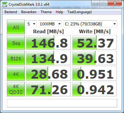

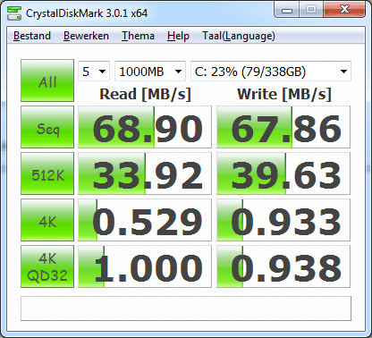

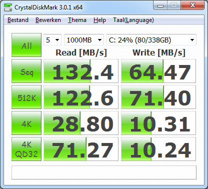

Als je een Z68 gaat gebruiken dan is een kleine SSD ter caching van je HDD al behoorlijk zinnig, daar hoeft het niet eens een 100GBer voor te zijn, dan is een 20GBtje al genoeg.
Om je een idee te geven een testje dat ik heb gedaan met een oud 7200.11 diskje van Seagate en een N004 ADATA SSD als caching.
Afbeeldingslocatie: http://tweakers.net/ext/f/kP7jZnT1H0aS0iuDZNiobnQ8/full.png
Enkel de HDD.
Afbeeldingslocatie: http://tweakers.net/ext/f/Fu1Qel9qmALUM0v3Utk7XXem/full.png
De HDD met de SSD als cache (enhanced modus)
Afbeeldingslocatie: http://tweakers.net/ext/f/JXSmFEogmmptQK5fiSNMwehV/full.png
De HDD met de SSD als cache (maximised modus).
