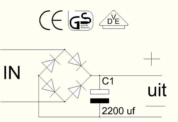

maar kunnen jullie me op weg helpen voor een schema om een condensator aan te sluiten? ik ben bang als ik zelf wat probeer dat de condensator een mooie doffe knal geeft en dat niets het meer doet haha XD zou ik niet een simpel laad circuitje kunnen maken voor een 12v oplaadbare kleine accu? daarmee moet je denk ik zeker een kwartier mee stil kunnen staan.
  • timberleek
  • Laatst online: 04-10 16:12
ik heb geen idee of de tomos daarvoor genoeg spanning levert, voor het gelijkrichten moet je dit hebben:
http://www.uploadarchief....chema%20gelijkrichter.jpg
voor de condensatorwaarde wordt normaal gesproken ca 2200uF/A gebruikt, maar ik weet je verbruik niet.
ga wel voor een 25v model. een 16v is aardig krap (uitgaande van ca 12v uit je dynamo).
om een 12v loodaccu op te laden heb je tenminste 13.8v DC nodig.
de dynamo moet dan tenminste 10.8Veffectief leveren aan de wisselspanningskant
