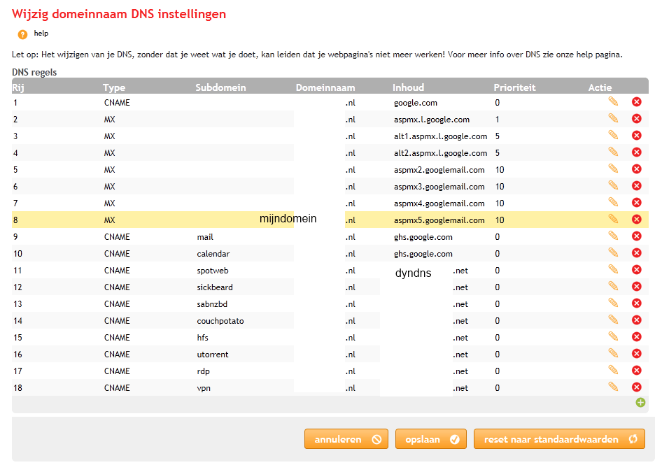

Het ziet er nu als volgt uit:
Afbeeldingslocatie: http://tweakers.net/ext/f/xClULmAIKfBnlbiLsgquT8o8/thumb.png
Mijndomein is dus mijn eigen domeinnaam en dyndns is dus mijn dyndns adres.
Via intodns krijg ik wel de melding dat er geen A record ingesteld is, echter als ik deze instel voor mijn dyndns krijg ik ook geen mail meer binnen (logisch volgens mij).

In rij 1 - domein.nl - moet dus een A-record naar je IP adres staan, anders kun je er geen MX record naar laten verwijzen (vraag me niet waarom, meer weet ik er ook niet van). Het is dus niet mogelijk om zowel domein.nl met een CNAME naar abc.dyndns.net te laten verwijzen, als je mail binnen te laten komen op naam@domein.nl. Wat natuurlijk wel mogelijk is, is om je mail op naam@mail.domein.nl binnen te laten komen.
Voor www.domein.nl is het geen probleem om een CNAME naar abc.dyndns.net of een CNAME naar domein.nl te maken.

Blijkbaar werkt een MX record dat verwijst naar een CNAME record (zoals domein.nl naar dyndns zoals nu) niet. Dus je moet 'hard' je IP adres as A-record opgeven bij domein.nl. Voor www.domein.nl kun je wel een CNAME naar domein.nl gebruiken.
Je kunt ook de huidige setup handhaven en MX records voor mail.domein.nl aanmaken, maar dan zijn je e-mail adressen naam@mail.domein.nl. Waarschijnlijk niet wat je wil.

www. kan zonder meer een CNAME zijn, je domeinnaam zelf niet, dat is het probleem.

Ik gebruik zelf ook dyndns en bij een domein wat ik gebruik voor Gmail heb ik het ook zo moeten instellen. Dus het domein dat een MX record heeft kan niet ook een CNAME record hebben (in jouw geval domein.nl). www.domein.nl is een ander subdomein, dus daar kun je wel een CNAME voor instellen. Vraag me niet waarom, meer weet ik er helaas ook niet van.

CNAME kan per definitie niet samen met andere records. Een CNAME is een alias record die verwijst naar een ander record. Je kunt dus op 1 hostname geen CNAME en een A-record of MX-record tegelijk zetten. Sommige DNS-panels zullen het wel toestaan, BIND zal het toestaan in zone-files, maar of het werkt en hoe is volledig afhankelijk van resolver, recursor en DNS server.

Ik kom er zojuist achter dat je via google apps je 'naked domain' domein.ext kunt laten doorverwijzen naar een ander subdomein, bijv. www.domein.ext.
