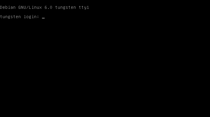

Verwijderd schreef op donderdag 12 mei 2011 @ 18:30:
Ja, maar ik bedoel, een OS gebruikt toch een GUI om het startup, achtergrondafbeelding etc weer te geven?
Hoeft niet, het kan ook zo (mijn server):
Afbeeldingslocatie: http://tweakers.net/ext/f/495Lhp2V9GaBhXoelyEMPOmZ/full.png
