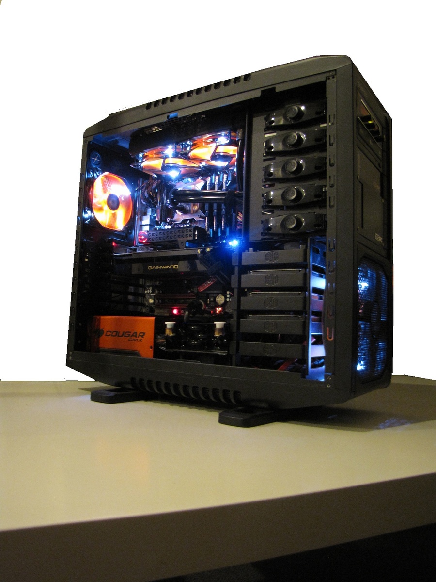

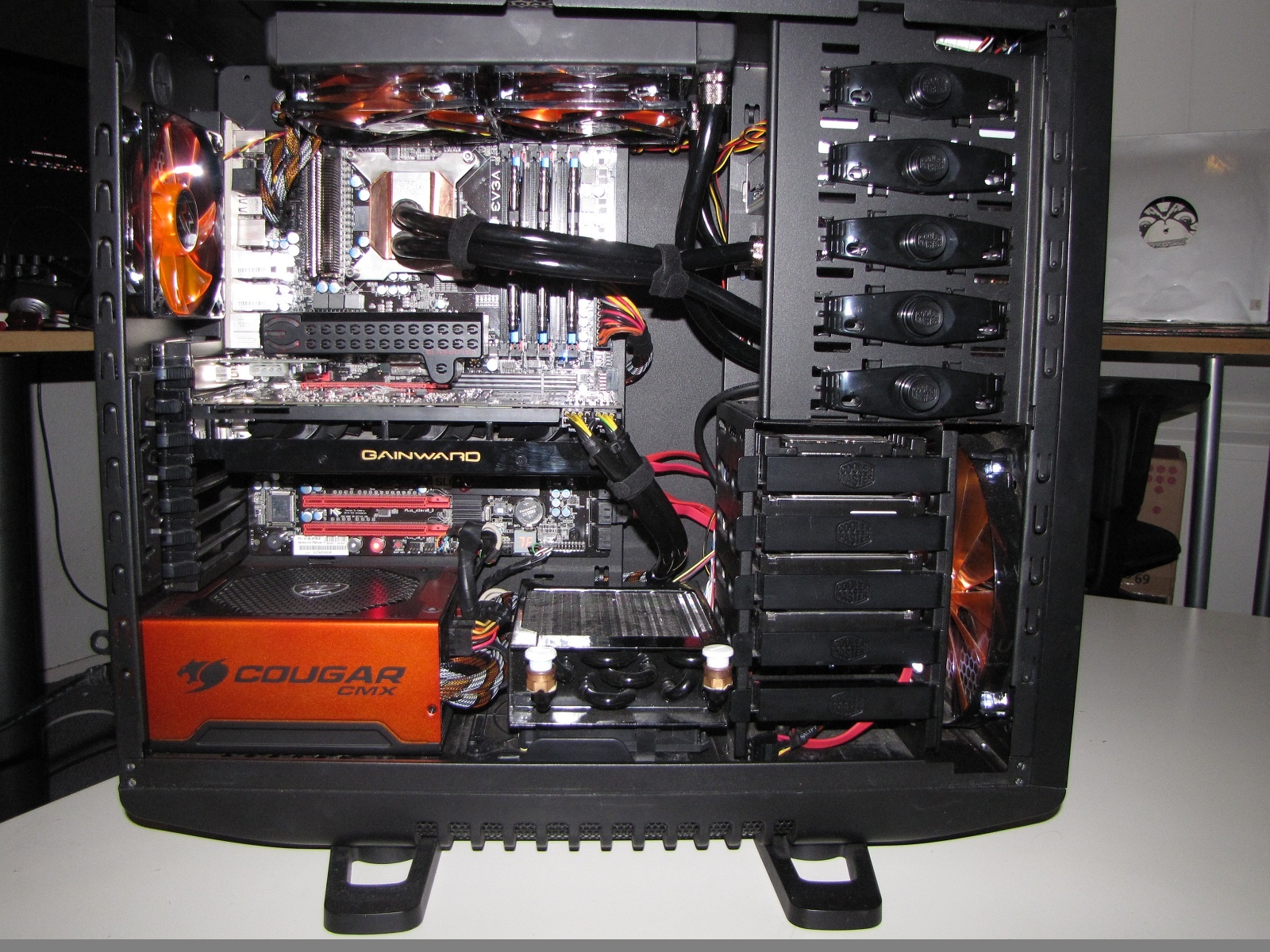

Beste heren, even een update van hoe het er nu voor staat. Spannende periode want het shoppen gaat beginnen :*) Eerst maar even een foto van de huidige situatie. (heb de kast nog wat meer opgeruimd dan op de foto, maar dat terzijde) Klikbaar!
Systeem final
Laten we beginnen met de aankoop plannen, altijd leuk:
Als grafische kaart is mijn oog gevallen op de GW Phantom gtx 580 (419.- unsorted pricewatch!), het iets grotere broertje van mijn huidige gtx570 phantom, en volgens mij de enige custom PCB 580 waar EK een apart blok voor heeft gemaakt volgens eerder genoemde (EKwb) Cooling configurator! (Fivepack, super bedankt voor de tip!). 'T word de acetal black/nikkel met blackplate voor net dat beetje extra: Afbeeldingslocatie: http://www.coolingconfigurator.com/upload/pictures/DSC_0642_600.jpg
Nu worden het totaal 2 rads, 2 reservoirs 1 cpu blok en een gpu blok en ben benieuwd hoe ik de loop het beste in elkaar kan zetten?
Huidige flow: (xspc pomp/res) ->heatkiller 3 cpublok -> xspc res 2 -> 240 rad -> (xspc pomp/res1)
Daar moeten natuurlijk nog het 120mm rad en het GPU blok nog tussen komen, waar kan ik die het beste plaatsen? Ik zat zelf te denken aan de volgende flow:
(xspc pomp/res) -> heatkiller 3 cpublok -> xspc res 2 -> 240 rad -> GTX 580 -> 120mm rad ->(xspc pomp/res1)
Verder komen er wat kleine toevoegingen zoals 45 graden hoeken en een tapkraantje om nog een beetje slang management in de kast toe te passen.. Bedankt voor het advies!
'Heb ik eindelijk mn kamer opgeruimd, is de wereld een puinhoop'
  • PilatuS
PilatuS
Gewoon aansluiten op de makkelijkste manier. Het water gaat zo snel door de loop heen dat meerdere blokken achter elkaar niets uitmaakt. Ook een rad tussen 2 blokken in heeft geen nut.
Het beste is zo min mogelijk slang te gebruiken. Minder slang is minder totale lengte en dus betere flow.
