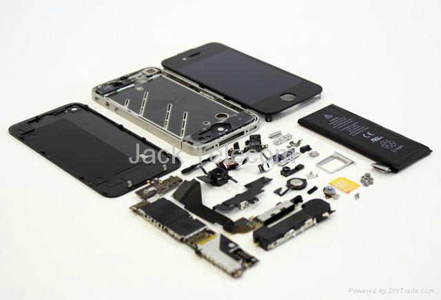

Hallo,
Ik zit al even met een vraag.
Kun je een iPhone 4 samenstellen uit losse onderdelen en deze zelf assembleren.
De onderdelen zijn op diverse sites allemaal los te krijgen. (het mainboard is moeilijker te vinden)
Enkele sites waar ik diverse onderdelen heb gevonden zijn www.dealextreme.com, www.focalprice.com, http://www.chinaveboss.com en www.consolepro.nl.
Heeft iemand ervaring met het assembleren met iPhones of iets gelezen over de mogelijkheid hiervan?
Ik verwacht dat het probleem zit in de OS, maar dit is een vermoeden.
Mvg, Mayckel
http://img.diytrade.com/c...are_Parts_Accessories.jpg

in principe is het mogelijk, maar waarom zou je het willen?
prijs?
de kosten van een losse behuizing is vaak al erg hoog, zeker als het originele onderdelen in nieuwstaat zijn.
Hetzelfde geldt vaak ook voor de losse onderdelen zoals speaker, microfoon, cameramodule etc.
enige reden die ik kan bedenken is dat je een iPhone4 (goedkoop) op de kop kan tikken waarvan 1 of 2 onderdelen defect zijn die makkelijk vervangbaar zijn (bijv. homeknop, accu, muteknop). Maar deze ga je niet makkelijk vinden aangezien deze vaak nog onder garantie gerepareerd worden.
Maar als antwoord op je vraag: ja het zou mogelijk moeten zijn als de logicboard/mainboard nog goed is. De hardwareonderdelen zijn zover ik weet niet aan elkaar gekoppeld d.m.v. een hardwareID of iets.

Dealextreme (prijs in Euro)
Middle plate (silver/black) 27,71
Backplate metaal zwart 55,90
Touch screen (zonder glas) 34,78
Koptelefoon Jack aansluiting 7,75
Camera cover 3,10
Batterij 8,83
Dockconnector 6,95
Side keypad (volume en dergelijke) 6,88
Home Button kavel 3,65
Receiver 2,00
Interne antenne 2,69
Setje schroeven 1,31
Flex Proximity Sensor 3,24
Focalprice.com (prijs in Dollar)
Speaker 1,98
Flexcable 8,96
Front Camera 3,71
Glass screen cover 4,13
Microphone 1,34
Home button 2,74
Vibrator 4,30
Anti stof filters 1,73
Licht sensors + kabel 2,33
Flash light cover (zonder lamp zelf) 1,73
Als ik heel snel tel kom ik nu uit op 175,- euro.
Dan mis ik nog een aantal onderdelen zoals het moederbord.

iOS, serial number en IMEI nummer staan gewoon op een chip op je moederbord, dus koop een moederbord en dan is het in orde. Het goedkoopste dat ik kan vinden is 400 dollar (275 euro) voor 16GB en ik denk met AT&T sim lock.

Precies, en dat is het hele punt waarom nog niemand dat gedaan heeft. (Of althans, daar lijkt het wel op.)
Ik heb een iPhone 3GS thuis liggen met een defect moederbord en ik dacht, dan kopen we die gewoon een nieuwe! Totdat ik er achter kwam dat je voor een 16GB logic board gewoon minstens 300 euro kwijt bent.

Logicboard voor een schappelijk prijsje. Maar dan nog, wat nou als je het niet helemaal in elkaar kan zetten, dan zit je met een halfbakken iPhone die je niet volledig in elkaar kunt zetten....

Daarbij heb ik zelf in het verleden toen ik nog een iPhone had wel is getracht er een van alle onderdelen die ik had liggen na een tijdje op te bouwen..
Maar het logicboard is gewoon erg duur. En je moet rekening houden met dat apple heel leuk designs maakt maar vervolgens alles lekker vastlijmt in de case. Dus zelf iets assembleren kost ENORM veel uithoudingsvermogen en gepriegel.. plus erg veel apparatuur zoals een hittepistool oid. omdat je veel met lijm werkt.
Het is opzich wel mogelijk, maar de uren, ergernis, gebroken onderdelen (opnieuw bestellen in china en weer een maand wachten) gaan je zoveel kosten dat je beter meteen een nieuwe dan wel niet 2e handse kan aanschaffen.
Ook het resultaat, voornamelijk door al dat gelijm in je niet stof-vrije ruimte, zal niet zo'n mooi resultaat opleveren als een origineel apparaat van de fabriek.
Maar, het is mogelijk, mij is het (bijna) gelukt (met een 3G) ;)

Let er ook even op dat vooral de cover onderdelen vaak "oem" zijn. Met de nadruk op de aanhalingstekens.
Oftewel je hebt een telefoon die lijkt op een iPhone maar origineel wordt hij alsnog niet.
En daarbij 250,- ga je absoluut niet halen. Je moet niet voor een dubbeltje op de eerste rij willen zitten.

Logicboard is van een AT&T model. Mocht het lukken de iPhone volledig te laten werken is hij dus nog voorzien van een Simlock ook.

Inderdaad, als je het als interessante uitdaging ziet en bereid bent er aardig wat geld voor neer te leggen alleen om te kijken of het haalbaar is dan is het een leuk project om te proberen. Maar als je het wilt doen omdat je een iPhone 4 wilt zonder een iPhone 4 prijs te betalen zal je dat denk ik niet lukken zonder een hele hoop apparatuur, gedoe, frustratie en geld.

http://www.chinaontrade.c...-mainboard-pcb-p-499.html
Een Apple iPhone 4 Mainboard PCB voor 16$ !!!
Lijkt mewel heel erg goedkoop omdat de rest 300 a 400 dollar vragen

Dat komt omdat het alleen de pcb is (printplaat), alle chips en transistors ontbreken.
Alleen kopen als je echt tijd teveel hebt en goed kan solderen ;)

Was inderdaad al bang dat dit niet erg veel zou opleveren.
Ergens anders (en goedkoper) kun je een Logic Board niet vinden.

ik kan maar 1 conclusie trekken:
- zelf een iPhone assembleren omwille van het kostenplaatje is niet aantrekkelijk, maar het assembleren omwille van het lekker hobby-en kan enigzins aantrekkelijk zijn.
