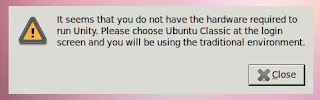

Omdat ik mijn laptop pas na de zomervakantie weer nodig heb dacht ik maar eens te spelen met Ubuntu.
Ik had nog een Live cd liggen van Ubuntu 10.04 dus die maar eens geïnstalleerd, na een tijdje kreeg ik de melding dat ik kon updaten na de nieuwste versie (11.04) dus dat maar eens gedaan.
Na de update kreeg ik gelijk de melding dat mijn hardware niet voldeed aan de minimale eisen voor Unity en ik kon ineens niet meer verbinden met het internet d.m.v. wifi terwijl dit bij 10.04 nog wel deed.

voor het probleem met unity kun je dit proberen:
sudo add-apt-repository ppa:unity-2d-team/unity-2d-daily
sudo apt-get update
sudo apt-get install unity-2d-default-settings
nadat je dit regel voor regel in de terminal hebt ingevoerd moet je eerst opnieuw inloggen, maar dan is wel weer unity 2d beschikbaar.

Nerpissad bedankt, de commando's werken en ik heb unity nu draaien...
Rest alleen nog het probleem dat ik heb met wifi.
