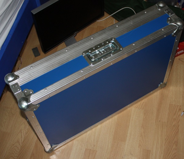

Bouw een flightcase voor het ding (of laat er een bouwen). Dat heb ik ook gedaan voor mijn monitor die meegaat naar een lanparty, maar verder gewoon te groot is om zo op de achterbank te zetten.
Afbeeldingslocatie: http://tweakers.net/ext/f/YetFjSzK60JMkoj52vqOpRUF/full.jpg
Het ding is stevig genoeg om op te gaan staan, te zitten om wat ik ermee doe, onderop de auto te leggen en vervolgens de rest van de zooi er bovenop te stapelen :P
Kost wel een paar duiten, maar gezien de waarde van m'n monitor vond ik dat de moeite wel waard.

Django.666 schreef op maandag 02 mei 2011 @ 00:16:
ik vind die flightcases echt veel te duur. dan is van een paar planken met foam goedkopen XD en makkelijker.
Dat dacht ik eerst ook, tot ik een monitor van me heb beschadigt tijdens vervoer (gelukkig maar een 20"). Dan bedenk je je dat een monitor vervangen je meer kost dan een flightcase en dan is het een investering die ik het wl waard vind.
Mijn monitor was destijds €1220 euro, de flightcase €160.
