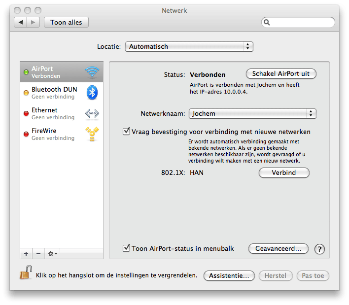

Ja, ik kan het me voorstellen. Wat zie je op jou mac staan, op onderstaand plaatje?
En wat staat er bij je pa?
Afbeeldingslocatie: http://tweakers.net/ext/f/poppkWm18HxRyG2rx61SsQhu/full.png
(netwerkvoorkeuren > geavanceerd)

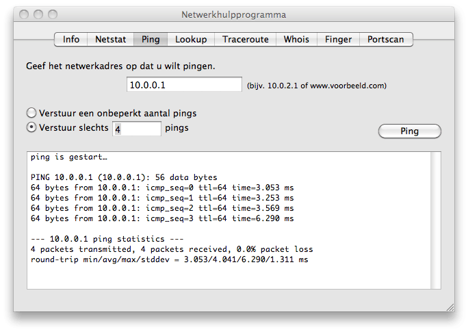

Het IP adres wat bij je pa staat als 'router'. Kun je dat vanaf jou mbp pingen?
Pingen: programma's>hulpprogramma's>netwerkhulpprogramma. Bovenin vind je een tabblad "ping". Vul daar het IP adres van de router in, en stel in dat er 4 pings verzonden worden. Wat gebeurt er dan?

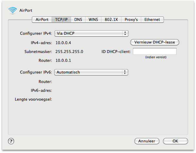

2 dingen;
Schakel IPv6 eens uit, reboot je mac en kijk wat er gebeurd.
Helpt dat niet? Klik dan op de knop "vernieuw DHCP' naast het overzicht van router IP en subnetmask.
Zorg er wel voor dat als je dat doet, je instellingen op automatisch en DHCP staan.

Als je je eigen IP adres invult, dan gaat je mac pingen naar zichzelf, en dat lukt wel ja;)
Als hij zegt dat 'host is down' betekend dat gewoon dat je mac geen vervinding met de router heeft. Probeer even de twee dingen hierboven, en laat even weten hoe het loopt.

Oke, je bent niet de enige die dit probleem heeft gehad, en dit is een oplossing die ik vaker tegenkom op het internet:
create a new location, select "Using DHCP" in the Configure IPv4 box
click on "Renew DHCP Lease"
click on "Apply Now"
In het eerste scherm van netwerkvoorkeuren (zie afbeelding) klik linksonder op de +
Afbeeldingslocatie: http://tweakers.net/ext/f/pkasXInL8xOKYa13fvhugbwb/full.png
Geef je nieuwe adapter een naam (Airport 2 ofzo)
Ga naar 'geavanceerd' en naar tabblad TCP/IP
Stel in op Via DHCP
Daarna 'vernieuw DHCP lease'
doe OK en in het eerste scherm PAS TOE! (is belangrijk!)
