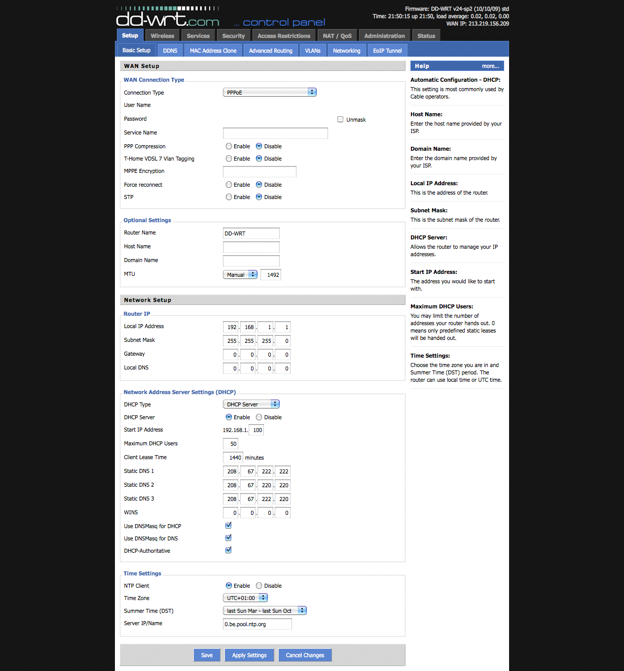

PPPoE instellingen:
Afbeeldingslocatie: http://www.imgdumper.nl/uploads4/4db40f6a213e1/4db40f6a1dd37-pppoe.jpg
Waarom heb ik nu de bolletjes van het paswoord geblurred? :+
De computers krijgen 192.168.1.1 (IP adres van de router) toegewezen als DNS server.
[ Voor 16% gewijzigd door NjitsSs op 24-04-2011 13:57 ]

Hoe ziet je dhcp instelling en DNSMasq er uit?

Afbeeldingslocatie: http://www.imgdumper.nl/uploads4/4db415f339d50/4db415f32af10-basic_setup.thumb.jpg
Afbeeldingslocatie: http://www.imgdumper.nl/uploads4/4db4162a6946c/4db4162a66d63-dnsmasq.jpg
De extra regels bij DNSMasq zijn voor een DHCP server op m'n 2e BSSID. Die weghalen verandert niets aan het DNS probleem ;)
