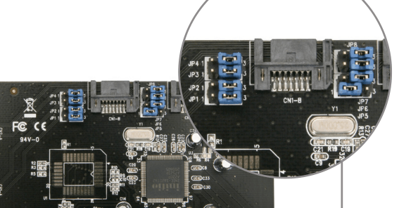

Zo te zien zit er niet eens een bioschip op, dus dat gaat ws niet werken:
Afbeeldingslocatie: http://www.icidu.com/media/catalog/product/cache/1/thumbnail/265x/9df78eab33525d08d6e5fb8d27136e95/1/3/1355705-970.jpg

Denk niet dat dat gaat werken, aangezien er op de foto iig geen bios chip te zien is, en zonder zal de kaart ws niet bootable zijn.

  • ResuCigam
  • Laatst online: 05-11 15:59
ResuCigam
BOFH
Heb je alle 8 de jumpers op 2-3 gezet?
We do what we must because we can.

Afbeeldingslocatie: http://i53.tinypic.com/25ptzya.png
Hij zit dus ook op de rechter aangesloten, maar ik heb ook de linker geprobeerd.

  • Nielson
  • Laatst online: 23:44
Is dat je eigen foto? Want lijkt me dat de jumpers altijd per vier op dezelfde manier gezet moeten worden?
  • ResuCigam
ResuCigam
BOFH
Daarom vroeg ik het al, een regel boven het plaatje in dezelfde handleiding staat dat P1-4 voor de ene aansluiting en p5-8 voor de andere zijn, dus als je er maar 3 omzet zoals op de foto gaat het niet werken...
En als je dus beide interne aansluitingen wil gebruiken dan moet je alle jumpers op 2-3 zetten.

  • Mastermind--
  • Laatst online: 06-11 16:22
Ik heb het ook zo op mijn kaart staan, deze info heb ik uit de PDF. Die onderste is geloof ik alleen maar om te bepalen welke de eerste is als je ze allebei aansluit.

  • Nielson
Je hebt idd gelijk, hoewel ik 'm zo zou zetten als je beide interne aansluitingen wilt kunnen testen:
Afbeeldingslocatie: http://tweakers.net/ext/f/9SIGh77MyoYK6GQ4DJ7dVmYZ/full.png
Als dat dan ook niet blijkt te werken lijkt het toch weer richting het probleem met het moeilijk herkennen van s-ata 300 schijven door oudere s-ata 150 controllers. Zou mooi zijn als je even kunt testen met een andere s-ata schijf, bij voorkeur een oudere met slechts een s-ata 150 interface. Mocht deze werken zou je deze suggestie alsnog kunnen proberen.
  • Mastermind--
Ik heb uiteraard met de jumpertjes te spelen door ze beide aan te zetten, no luck....

  • dion_b
  • Laatst online: 01:28
dion_b
Moderator Harde Waren
say Baah
Mastermind-- schreef op dinsdag 19 april 2011 @ 12:24:
Dion, wat bedoel je met de jumpertjes?
Het is de eerste keer dat ik die dingen gebruik en ik haalde al mijn info van het plaatje.
Het komt nogal eens voor dat handleidingen foutieve of moeilijk te interpreteren info bevatten.
De handleiding zegt dat je de jumpers op 2-3 moet zetten voor de interne connector. Probeer het eens andersom - alle jumpers op 1-2 te zetten. Wie weet werkt dat opeens wel...
