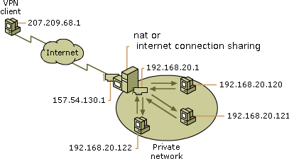

leuk_he schreef op dinsdag 26 april 2011 @ 13:50:
Overigens is je ADSL router rook al een soort van firewall. (NAT) Dus ook al schakel je de windows firewall uit dan nog zit je pc niet rechtstreeks aan internet vast.
Je bedoeld waarschijnlijk SPI ;) NAT zet een intern IP om naar een Extern IP, maar blokkeert verder niks

Verwijderd schreef op dinsdag 26 april 2011 @ 14:22:
Nee hoor.
Ik bedoel echt de NAT zoals die geïmplementeerd is in de eerste huis tuin en keuken routers. Deze vorm van NAT laat standaard geen inkomende verkeer door van de router naar de PC (simpelweg omdat hij niet weet naar welke PC het moet). Uitgaand verkeerd wordt niet geblokkeerd.
nat
Dit is in feite het zelfde gedrag als windowsfirewall en de personla firewall software die op de pc installeerd: Uitgaand verkeer mag, inkomed verkeer alleen als reactie op uitgaand verkeer of aan de hand van extra regels in de firewall.
Stateful packet inspection is dan echt overkill, want als je ingaand verkeer toch al blokkeert is het weinig zinvol dat verkeer ook nog eens te monitoren. Zeker op sommige routers waar niet bij verteld wordt wat er nu precies aan extra firewalling gedaan wordt, en waar niet aan te tweaken is, wordt er wel eens wat teveel geblokkeerd (p2p verkeer leidt tot heel veel connecties en raakt spi nogal eens door in de war)
