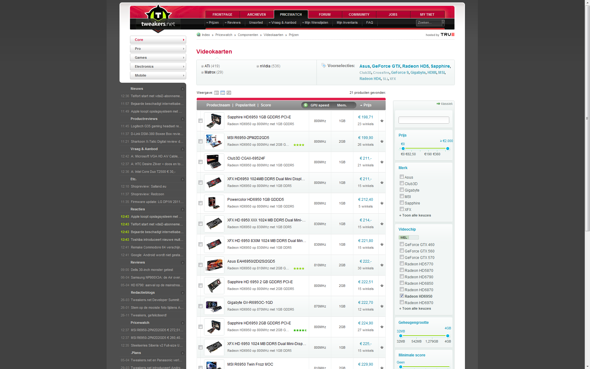

Wat ik meestal doe:
http://tweakers.net/pricewatch/cat/49/videokaarten.html
Filter 6950, sorteer op prijs, klik op een product, go back.
Op dit punt klopt de lijst niet meer. Er ontbreken producten of de namen kloppen niet meer met de prijzen.
Beetje een vage bug, maar ik ben er nog niet helemaal uit hoe deze precies te reproduceren is.
Zie bijvoorbeeld http://xhp.xwis.net/temp/pw_bug.PNG
21 i.p.v. 24 entries
Entry 2 is 200 i.p.v. 230 euro

Wel Google Chrome gebruikt? Nu gebeurd het elke keer met deze stappen.

Screenshot in de eerste post gemist? ;)

De prijs van product 2 klopt ook niet. Dus het is niet alleen een probleem qua aantal.

Ik zag daar vanmiddag (en nu nog steeds) gewoon '12 winkels' staan bij dat product. Tenzij jij nu nog steeds '2 winkels' ziet staan denk ik dat dat gewoon weer een cacheing gevalletje is, en dat in de tussentijd er net nieuwe prijzen bijgekomen waren...
10 prijzen erbij? Dat lijkt me sterk. Het is ook niet alleen die entry die fout is, er is nog veel meer fout.
Maar "cacheing gevalletjes" mogen toch niet voorkomen?
Ik zie er nu ook weer 12 winkels bij staan.
