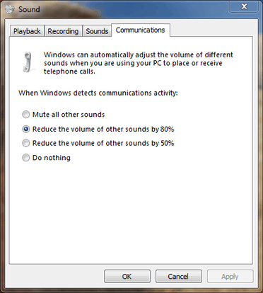

Klinkt als lastig te vinden - je hebt niet toevallig nog een ander apparaatje (USB webcam of zo) met microfoon ergens in zitten? Indien dat niet het geval is, moeten we kijken naar jouw laatste opmerking: het geluid lijkt gekoppeld aan de volumeregeling van jouw microfoon, maar komt niet *van* de microfoon.
Als ik naar mijn instellingen ga (speakertje in taakbalk, rechtermuistoets -> Recording Devices) en dan het tabblaadje Communications, zie ik de volgende keuzes staan:
When Windows detects communication activity:
- mute all other sounds
- Reduce the volume by 80%
- Reduce ... 50%
- Do nothing
Hoe staat dat bij jou ingesteld?

Ik heb daar geen actie ondernemen aanstaan. Maar heb eerder ook al 'alle andere geluiden dempen' aangehad. DIt resulteerde erin dat mijn achtergrond muziek gewoon gedempt werd wanneer er een inkomend of uitgaand skype gesprek was.

Het communicatie tabblad heeft naar mijn idee niets met deze kwestie te maken, aangezien ik bij alle 4 de opties geen verschil heb. Natuurlijk wordt het geluid gedemd als ik die optie aan heb staan, en hoort de andere kant niets meer. Maar als ik dan tijdens het skype gesprek een nummertje opstart, dan hoort de andere kant dat gewoon weer.
Kortom, geen verschil.

Je hebt geen optie als onderstaand?
Afbeeldingslocatie: http://tweakers.net/ext/f/q3G8EuZUjsRqvXYd4X4BRfAk/full.png

alt-92 schreef op zaterdag 09 april 2011 @ 13:33:
Jawel hoor, maar zoals al eerder hierin dit topic besproken doet dat niets af aan mijn 'probleem'. Dat is hetzelfde als zelf het schuifje van je muziek te verlagen.
