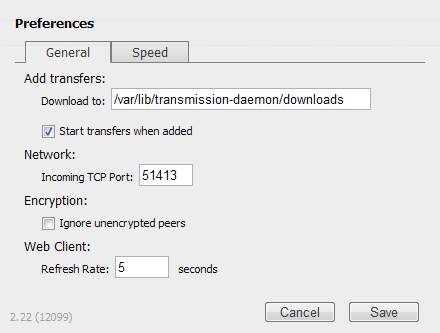

De reden om de compileren is omdat op de een of andere wazige manier de PPA versie in de webGUI alleen deze opties heeft:
Afbeeldingslocatie: http://tweakers.net/ext/f/p2efzh2DPTRJ7gOlH8ifwDGN/full.png

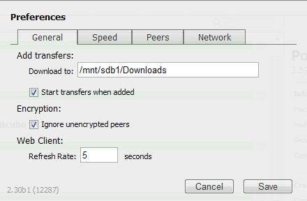

De gecompileerde versie geeft:
Afbeeldingslocatie: http://tweakers.net/ext/f/35c8XR14ezRSxAng2tgQdPox/full.png
Doe ik iets verkeerd? Zou de PPA versie ook die tabs moeten hebben?

In de hoek linksonder zie je de reden in het grijs staan. Bij de PPA staat er versie 2.22, bij de zelf gecompileerde 2.30b.
Dus; je hebt "gewoon" een nieuwere versie gedownload dan dat er via PPA beschikbaar was.

Getest en de een handmatig gecompileerde versie van 2.22 heeft die tabs inderdaad ook niet.. Wellicht dat dat dan nieuw is in 2.30b1..
Nu nog het rechtenprobleem oplossen en anders ga ik wel voor 2.22 :-/
