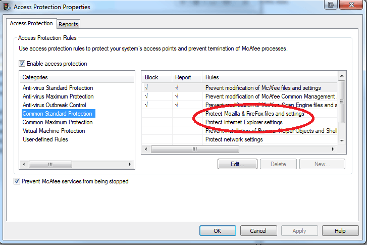

  • YellowOnline
  • Laatst online: 25-01 20:45
YellowOnline
BEATI PAVPERES SPIRITV
dj_vibri schreef op donderdag 31 maart 2011 @ 12:18:
mja, McAfee... Kan hier weliswaar niet veel aan veranderen, domain stuff.
Maar kan het zijn dat een AV zaken blokkeert voor IE en niet voor FF?
Ik ken wel enkel de Enterpise scanner; als je een consumentenversie hebt weet ik het niet. In de Enterprise: ga naar de Console, rechterklik Properties op Access Protection, en dan zie je dit:
Afbeeldingslocatie: http://tweakers.net/ext/f/0QjZbTTSXwy3Tt7BlLndsElf/full.png
Nu, dit zou geen impact op een HOSTS file mogen hebben bij mijn weten, maar je kan toch eens checken.
  • dj_vibri
  • Laatst online: 02-07 09:53
dj_vibri
int(e^x) = f(u)^n
YellowOnline schreef op donderdag 31 maart 2011 @ 12:28:
Hier draait dus ook de enterprise versie blijkbaar.
Net gechecked en deze entries staan er in... Kan deze wel niet verwijderen oid...

  • YellowOnline
YellowOnline
dj_vibri schreef op donderdag 31 maart 2011 @ 12:34:
Zie wel dat je UI geünlocked is :+
  • dj_vibri
dj_vibri
int(e^x) = f(u)^n
YellowOnline schreef op donderdag 31 maart 2011 @ 12:36:
Ik kan deze entries wel "bewerken"... wil je bedoelen dat ik de hosts file bij "exclude" moet zetten? :X *voel me dom*
en indien je bedoelt om effectief te verwijderen, ben zelf geen systeem beheerder maar developer :)
[ Voor 15% gewijzigd door dj_vibri op 31-03-2011 12:48 ]
Last night I lay in bed looking up at the stars in the sky and I thought to myself, where the heck is the ceiling.
Je hoeft er toch geen exclude voor aan te maken? 'Block' uitvinken zou voldoende moeten zijn?
  • YellowOnline
YellowOnline
Verwijderd schreef op donderdag 31 maart 2011 @ 12:55:
  • dj_vibri
dj_vibri
int(e^x) = f(u)^n
Block staat reeds uitgevinkt...
