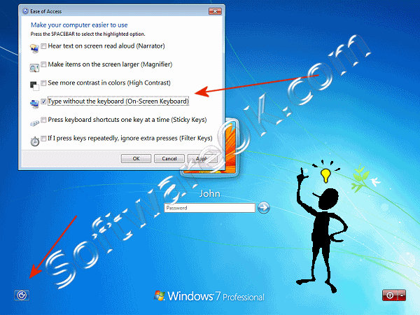

Is dat zo? Ik meen dat het in het long screen te vinden is in de opties die links onderin staan, via het pijltje naast de button om af te sluiten...
Ik haal een paar dingen door elkaar zie ik, maar de conclusie is dat je het wel linksonderin kunt vinden ;)
Afbeeldingslocatie: http://tweakers.net/ext/f/gpxxI6piEkjxxFXRTukV4jgh/full.png

Ik zag die Ease of Access optie wel, maar die reageerde niet op muisklikken (AltGr toets nog ingedrukt ;))
