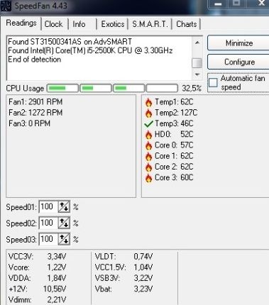

Beste tweakers,
Ik heb een nieuw systeem in elkaar gezet (eerste keer) en wou net even kijken hoe de temperatuur is.
Zijn dit normale waardes?
Afbeeldingslocatie: http://tweakers.net/ext/f/khjVqOqg0Q2YQco0cYM5kiq3/full.jpg
Wat me ook opvalt is dat de CPU koeler al vanaf het begin vrij luid draait. Ik weet niet of dit standaard zo is maar dit zou iets kunnen zeggen over de temperatuur.
Moet ik mij zorgen maken over die waardes?
Thanks !

ik heb het gevoel dat je CPU koeler wellicht scheef of niet goed op het bord zit bevestigd.

Nou ik zo maar is even gaan kijken wat er mis is 127 is veelste hoog! zo hoog dat brengt schade toe!

Heb je niet te veel koelpasta gebruikt? Teveel koelpasta is namelijk ook niet goed.

127 c is een uitleesfout, zonder twijfel.

Waar bazeer je dat op? Voor het zelfde geld zit er ergens een koeler niet goed. Als jij dan tegen de Ts zegt ahh joh uitlees foutje en ze bord is morgen kapot, koop jij dan een nieuwe?

127 graden geeft ie weer als hij het niet kan uitlezen. Ik zou sowieso even je koelers opnieuw monteren. Te weinig/veel koelpasta gebruikt?

Gebruik Everest home, of lees het uit met coretemp/realtemp om speedfan is niet te vertrouwen (mijn mening dan) volgens mij is dit ook zo'n standaard fout van speedfan zoek maar eens op google 127 speedfan....

ben je het systeem aan het belasten tijdens deze waardes? Op de ss is te zien dat het systeem niet veel doet tijdens het maken van de ss, maar had je het systeem echt al ff idle?
Die 127 graden een uitleesfout, de i5 schakelt zichzelf uit bij 100 graden. Meet eens met het programma realtemp, deze geeft alleen de temp van de cores aan.

Ik ben bang dat ik teveel koelpasta heb gebruikt .. Namelijk bijna heel het zakje dat bij mijn koeler zat. He t gaan om de Scythe Samurai ZZ SCSMZ-2000 . Ik heb de pc direct uit gezet en zit nu op een laptop en ga de kast eens open maken want dit klopt niet !

de i5 word geen 127 graden.. boven de 100 slaat het systeem uit om schade te voorkomen.
Ruffzz schreef op vrijdag 25 maart 2011 @ 11:57:
gebruik niet meer dan een doperwt. koelpasta is alleen om de oneffenheden in het metaal op te vullen.

Volgens mij hoef je niet meer te doen dan een kleine hoeveelheid. Ik heb van mijn tubetje ongeveer de helft gebruikt/ ter grote van tandpasta op een babytandenborstel.. Anders maak je hem schoon en doe je er wat minder op.
Maak anders ff een foto misschien valt het wel mee ?

Een rijstkorrel is al méér dan genoeg. Er zal nu wel een zooi naast de CPU zijn gedrukt door de fan, dus dat wordt voorzichtig schoonmaken geblazen, vrees ik.

Na wat gegoogle kan je zien dat de gemiddelde idle temperatuur zo rond de 30 / 40 graden zou moeten zitten.

Waardes nu in crysis 2 :
temp1 :48
temp2:53 (nu dus wel normaal)
temp 3:
hd:43
core 0:41
core1:42
core3:42
core4:45
Lijkt toch meer op een leesfout ofzo
Vreemd. Maar is het beter om de koelpasta te verwijderen ? i52500k boxed hebben toch al standaard een laagje dacht ik zo ??

Soms heb je met bepaalde programma's (niet alleen Speedfan) dat er foute waardes worden weergegeven.
Heb vanalles al zien langskomen bij PC's die ik zelf heb, of onder handen kreeg om te fixen:
- temperatuur ging steeds van -128 naar +128ºC (uiteraard foute uitlezing)
- temperatuur gaat van normaal af en toe ineens naar 255ºC (ook weer foute uitlezing)
- temperatuur gaat van normaal naar 0ºC en dan weer naar normaal (ook foute uitlezing)
- temperatuur blijft vast op een willekeurig getal en blijft hetzelfde of je nou idle of load draait.
Maar meestal als je temperaturen ziet (bij CPU's) van 128 of 255 of iets dergelijks is 9/10 een uitleesfout.

Ok ik heb een heel klein druppeltje er op gedaan en mooi glad uitgestreken. Je kunt bijna het zilveren van de processor zien. Een heeel dun laagje. Ik ga nu de temperaturen eens bekijken

Ik begrijp dat je niet moet uitsmeren als je instructies leest van o.a. artic etc. De druk van de processor moet het verspreiden doen, en bij een i5 moet je de line method gebruiken, een heel dun lijntje van ongeveer 1,5 cm en dan gewoon cooler erop plaatsen

Je hebt idd gelijk. Heb het nu op deze manier gedaan.
Anyway.... wat een verschil zeg. De pc lijkt nu muisstil in vergelijking met die dikke laag pasta ! 8)7 De koeler hoeft blijkbaar niet op volle toeren te lopen nu
