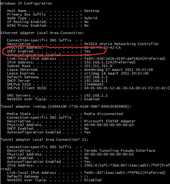

start > uitvoeren > cmd
ipconfig /all
Met ipconfig /all krijg je een stuk meer informatie dan met ipconfig. Het is wellicht wat onoverzichtelijker, dus je kan ook beide commando's uitvoeren. ipconfig voor de basis informatie (ip adres, gateway subnet). ipconfig /all voor dezelfde informatie maar ook de informatie over dhcp.
ipconfig:
Afbeeldingslocatie: http://tweakers.net/ext/f/gZfUmHfU79odIJdFOwKr9YQD/thumb.jpg
ipconfig all:
Afbeeldingslocatie: http://tweakers.net/ext/f/8KpcRfUMdAEL2aToAz1C9BBf/thumb.jpg

Of is het omdat DHCP enabled: yes; staat, dat het dynamisch is en ik dus verder moet gaan zoeken?

Ja, je zult moeten achterhalen wat er nou precies gebeurt als je die extra pc in je netwerk opneemt.
Zoals het er nu uitziet lijkt het namelijk goed.
Dus pak een derde pc erbij en kijk wat er allemaal gebeurt. Wat verandert er dan?
Verliest je laptop echt de verbinding (draadloze verbinding verbreekt??) of blijft er verbonden staan.
Is er een ip conflict met die 3e pc (ipconfig's bekijken) of gebeurt er wat anders.
Dat het internet niet werkt is alleen het gevolg niet de oorzaak. We kunnen van afstand niet zien wat er gebeurt.
Wil je een oplossing, ga testen, rapporteer en we denken met je mee :)

Ip's:
Laptop:
Ipv4: 192.168.1.101
Subnet mask: 255.255.255.0
Default gateway: 192.168.1.1.
Op mijn iPad nadat ik de laptop had dicht gedaan dus met internet:
Ip:192.168.1.105.
mask: 255.255.255.0
router: 192.168.1.1.
De pool van de router loopt van 100 tot 149 dus dat zou goed moeten zijn toch?
Zijn er verder verder nog bepaalde gegevens die jullie nodig hebben?
Ik zal zometeen gaan kijken of ik de router als dhcp kan uitschakelen en enkel als toegangspunt Kan gebruiken.
Dion, bedoel je met in bridge mode zetten, wat propheticus ook zei, of bedoel je iets anders?
En ik kan hem in bridge mode zetten door in de configuratie van de linksys router dhcp uit te schakelen?
Want propheticus zegt dat ik hem dan op een Lan poort aan moet sluiten, maar ik heb 1 kabel in de internet ingang zitten en 1 kabel in een van de 4 ethernet ingangen volgens mij kan dat ook niet anders, want verder zitten er geen aansluitingen, behalve stroom.
Ik hoop weer van jullie te horen.

als je beide dhcp aan hebt staan dan zie je dit vaak ook terug in ping tijden.
standaard staat het beide eigenlijk aan. maar zoals anderen ook vermelden gewoon dhcp uitzetten op je linksys vanaf dat moment werkt deze als switch en zijn ze niet de baas aan het uithangen over het routeren/ip uitdelen

Edit: ik heb het nu uitgezet, ga zo testen hoe het is als ik mijn laptop erbij aanzet, op mijn iPad gaat alles nog prima ;)
Edit2: ik had dus de dhcp server van de linksys uitgezet en daarna naast mijn iPad mijn laptop aangezet. Gehoopt had ik dat dat het probleem zou oplossen, maar niet dus, want bij beiden gaat internet er weer af.
Dat wil zeggen, ze blijven wel verbonden (het netwerk op mijn laptop zegt nu als naam ineens sinds gister linksys 2, heel apart, maar heeft er verder niet echt mee te maken.) maar beiden zonder internet toegang.
Nou typte ik op mijn laptop terwijl ik geen internet had ipconfig in, waarbij toen een autoconfig ipv4 adres en een subnet mask kwam te staan, is het van belang dat jullie die hier ook weten? Dan typ ik die erbij, maar het is zoals jullie begrijpen een beetje vervelend want wanneer ik mijn laptop aan doe, kan ik hier niks meer bij typen.
Dat autoconfig ip adres, verschilt van die hierboven door mij gegeven is wanneer ik wel internet had evenals de subnet mask, die is dan ook een beetjie anders.
Ik hoor graag van jullie, ik had gehoopt dat het aan de dhcpserver had gelegen. Moet ik die alsnog gewoon uit laten staan? Ik hou namelijk zo prima internet en hij herstelde de verbinding ook direct toen ik de laptop weer dicht deed.
Momenteel heb ik terwijl mijn laptop aanstaat, wel verbinding met de iPad, maar niet met de laptop. Die die houdt het icoontje van de driehoek met uitroepteken erin. Oftewel, wel verbonden, geen internettoegang..
Edit314545346: het heeft er niets mee maken, dat bij Toegangsbeperkingen bij toegangsbeleid (1) staat? Dat moet standaard zijn, want daar heb ik nooit iets veranderd.
Kleine noot dus, ik heb de dhcp server uitgezet bij de linksys, maar er staat nog wel bij type internetverbinding: automatische configuratie dhcp. Of moet ik die dan op een vast ip adres zetten?
En moet ik een ipconfig release en renew ofzo doen anders?

Heb je de kabel in de internet/WANpoort van de Linksys ook omgestoken naar een van de 4 LAN poorten? Anders krijg je namelijk ook geen IP-adres van de DHCP server in je modem/router.
Denk dat ik dat nog niet heb gedaan. Ben helaas nu niet thuis, dus zal straks weer even verder kijken.
Bedoel je dan dat ik de kabel die in de internetpoort gaat in 1 van de 4 ethernet poorten moet doen?
Want er gaan 1 kabel van de modem in de internet ingang van de router en 1 van de modem naar de ethernet ingang van de router.

8)7 twee kabels tussen modem en router?...zou gewoon 1 kabel van modem naar een van de lan (ethernet) poorten van je router doen.
Automatisch IP verkrijgen (dhcp) op je pc is nog steeds de goede instelling, dat ip wil je alleen uitgedeeld krijgen van je modem/router en niet je accesspoint (die linksysrouter).

Kom net tot de conclusie dat het niet helemaal juist is wat ik eerder zei. Er gaat een kabel van de modem in de internetpoort en een van de ethernetpoort naar onze desktop. Dus dat zou prima moeten zijn toch?

Nog niet, hiervoor moet je dus de kabel van de modem naar de internetpoort(WAN-poort) op de router ompluggen naar een van de ethernetpoorten(LAN-poorten) op de router.

Dat was nou net de hele crux...juist niet de wan-poort. Dank -Smoke- :P

Edit: Inmiddels is de router vervangen door een model van Sitecom. Nadat ik deze had aangesloten op mijn modem was het binnen 2 minuten gepiept en nu heb ik prima weer internet op mijn laptop en iPad tegelijk, wat eerst nooit kon.
Heb de hele middag lopen prutsen, maar kon er niets meer mee worden en op een bepaald moment kreeg ik met de router ertussen nergens meer internet, ook niet bekabeld.
Dit heeft voor mij de oplossing geboden. En hiermee is het dus voor nu klaar.
