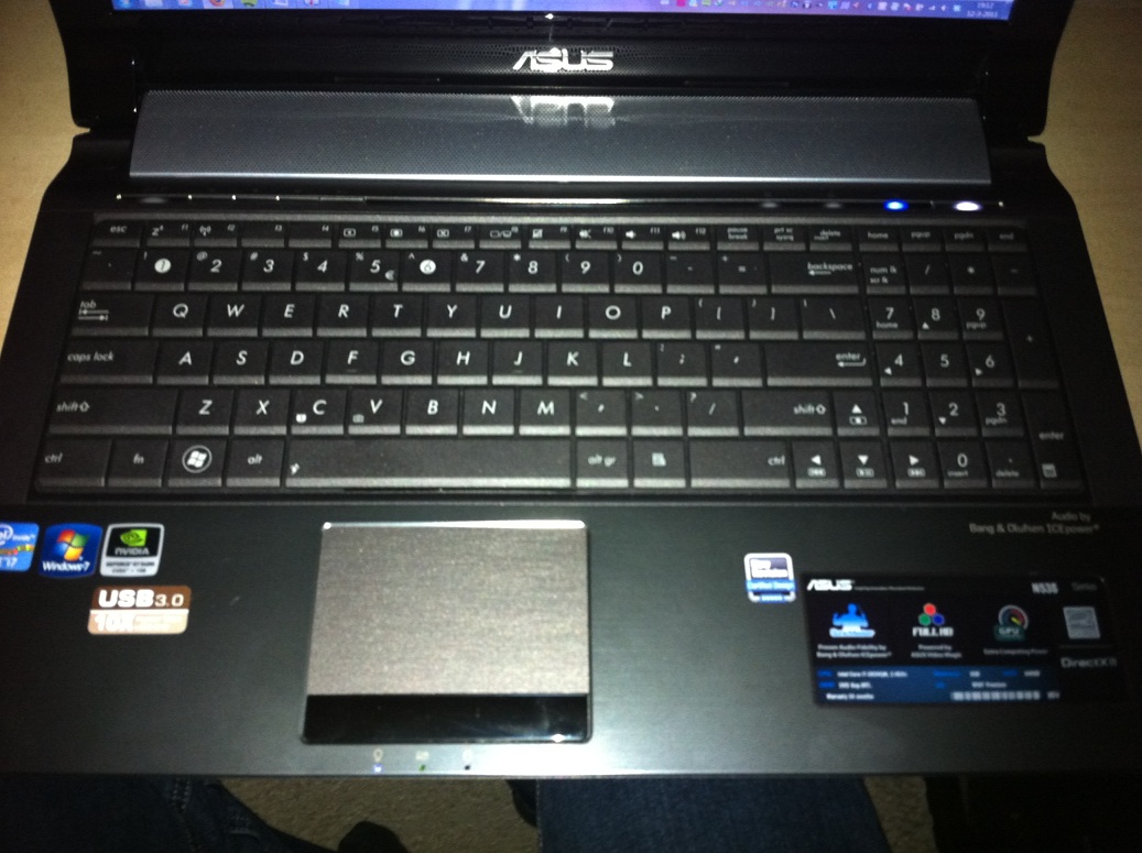

Wat een gelul. Ik heb toevallig dezelfde maar wel met stickertje New Revision wat inhoudt dat er nu een b3 in zit i.p.v. b2.
Zie sticker (beetje onduiidelijk, zit naast Asus spec sticker):
Afbeeldingslocatie: http://www3.picturepush.com/photo/a/5242581/img/Anonymous/IMG-0613.jpg

Nee van Asus natuurlijk, maar je kan makkelijk zien of jouw laptop wel of niet de nieuwe revisie heeft a.d.h.v. dat stickertje.
In jouw geval, breng het terug en zorg dat je je geld terug krijgt en bestel er één bij cdrom land, die hebben de nieuwe met b3 en hebben de b2 daar nooit aangeboden.

enige waarschuwing die ik zou doen is kijk goed of je HDMI poort het doet. Of je de nieuwe revisie hebt staat zelfs op de doos, let daar gewoon even op als je 'm op gaat halen. Verder leuke laptop's, jammer dat Nvidia Optimus niet altijd werkt.
