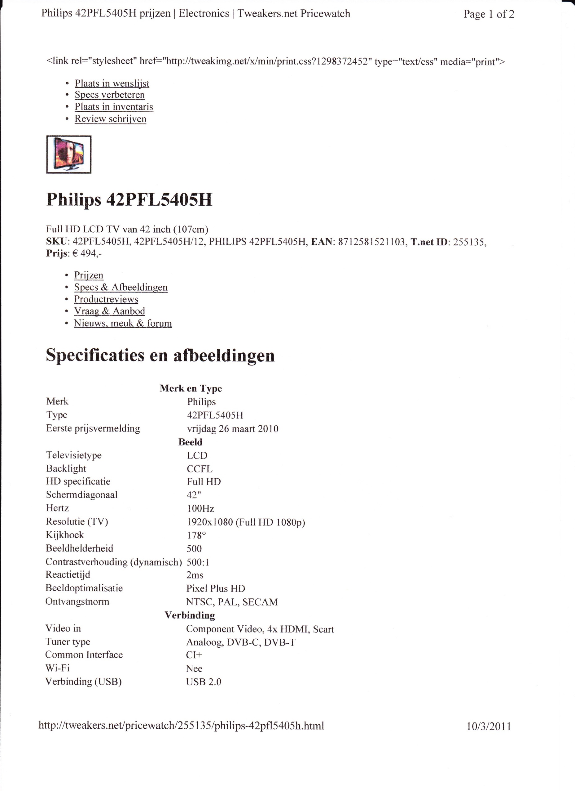

Zojuist even een pagina uitgeprint, maar nu zie ik dat de print.css stylesheet niet wordt geladen maar juist op het vel wordt weergegeven.
Zie ook:
Afbeeldingslocatie: http://tweakers.net/ext/f/xgF6SjNiUnNu3ERf7d8sFVzR/thumb.jpg
Het gaat om:
HTML:
<link rel="stylesheet" href="http://tweakimg.net/x/min/print.css?1298372452" type="text/css" media="print">
[ Voor 3% gewijzigd door Manuel op 10-03-2011 13:27 ]

Over welke browser gaat het? :)

IE9 9.0.8080.16413

Lijkt me dan een bug in IE; de manier waarop wij de print-stylesheet in de head zetten (in een noscript-element) is conform de HTML5-specificatie: http://www.w3.org/TR/html...html#the-noscript-element

crisp, ik denk dat je gelijk hebt. Firefox 4.0b12 toont namelijk het stukje HTML niet. Ik zal een bug-report indienen en dan hopen dat ze het oppakken.
(PS: Is het een idee om 'Plaats in wenslijst', 'Specs verbeteren', 'Plaats in inventaris', 'Review schrijven' op visibility: hidden; te zetten? Het heeft in dit geval namelijk helemaal geen meerwaarde. :))

Misschien kan je beter even wachten totdat de final van IE9 uitkomt volgende week om te kijken of het probleem daar nog aanwezig is. (ik heb nog even getest in de beta-versie van IE9 en daar was het probleem niet aanwezig)
Da's waar. De print-stylesheet is op dat punt nog niet helemaal geoptimaliseerd (tbh: het is meestal ook een puntje dat snel vergeten wordt bij wijzigingen in het design).

IE9 komt dinsdag uit dus ik zal het dan weer eens proberen, dit keer met een ander product om te zien of ik het kan reproduceren.

Even een kleine update.
Het probleem zit niet in de final release van IE9, so problem solved.
