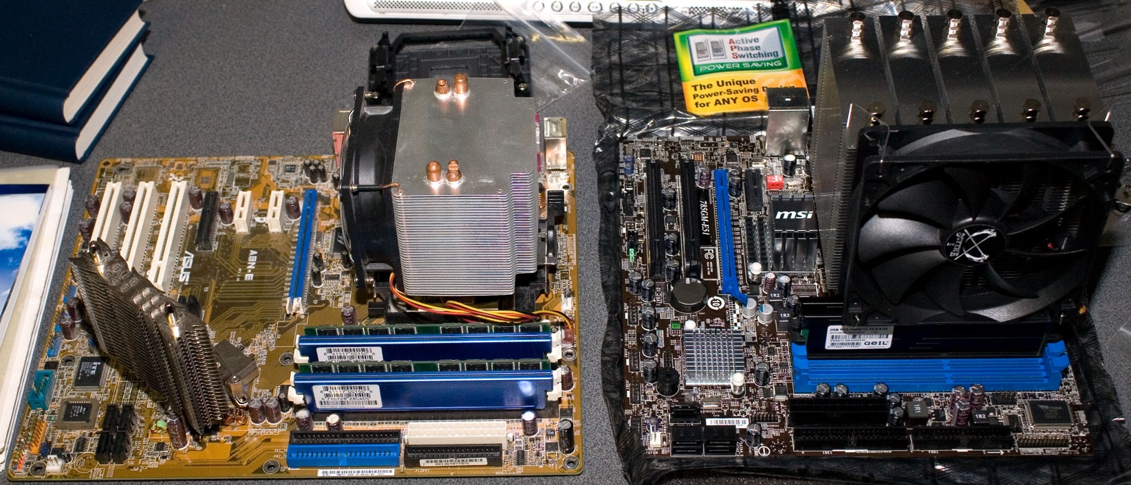

Megahalems:  130mm X 74mmX 158.7mm (L x W x H)
Scythe Mugen: 130 x 100 x 158 mm  (L x W x H)
Om maar een paar voorbeelden te geven:
Afbeeldingslocatie: http://ic.tweakimg.net/ext/i/productsurvey/18908/13247.jpg
Afbeeldingslocatie: http://www.techpowerup.com/img/09-01-23/dfi201092.jpg
[ Voor 13% gewijzigd door SanderH_ op 16-03-2011 17:53 ]

dit zijn dan ook geen voorbeelden met een P8P67 deluxe mobo. Ik weet niet of er een standaard is van s1155 layouts die beschrijven dat geheugenslot A1 x-cm af moet staan van de cpu socket.....bij asrock is het vaak zo dat de dimm modules helemaal aan de rand van de bovenkant van het mobo komen bijvoorbeeld.
Als ik het zo bekijk kom je wel in de problemen met dat corsair vengeance en die brede mugen2. Zeker als je een fan erop zet. Volgens mij kom je dan sowieso over slot A1 en B1 heen. Je kunt natuurlijk ook kiezen voor het xms geheugen van corsair met dezelfde latencies. Kosten ongeveer hetzelfde, maar je heatspreaders zijn dan niet zo hoog. Maar je vindt de looks zo mooi he? :) dan misschien ook een prolimatech nemen?

Als je de koeler in de lengte zet wordt het al krap en bedekt hij het eerste slot.
Afbeeldingslocatie: http://i56.tinypic.com/6fwqz8.jpg
De koeler in de breedte zetten mag je dus al helemaal vergeten.
Afbeeldingslocatie: http://ic.tweakimg.net/ext/i/productsurvey/34893/16540.jpg
Ik vind de looks van de Vengeance modules inderdaad wel best mooi. Zeker als je een case met een window hebt zoals mij speelt dat natuurlijk mee. De Prolimatech Megahalems heeft zeer goeie reviews en koelt in sommige tests ook iets beter dan een Mugen. Hij is misschien 10 EUR duurder en komt zonder fan, maar ik heb het er zeker voor over.

Bij mij hangt de Mugen 2 over het geheugen.
Afbeeldingslocatie: http://tweakers.net/ext/f/c8R38ipj9gPf6SGAPsvNjV1o/medium.jpg
Dan zou je moeten meten hoeveel afstand er tussen onderkant van de koelvinnen en hoe diep je geheugenlatjes kan steken. Dan de hoogte van de geheugenlatjes bepalen.

rapture schreef op maandag 21 maart 2011 @ 15:47:
Haha, maar je vergelijkt hier appels met peren. Jij hebt toch een AMD bordje, geen Intel SB in combinatie met Vengeance RAM? Maar toch bedankt ;).

marcel87 schreef op woensdag 23 maart 2011 @ 00:32:
De afstand tussen printplaat en bovenkant van de processor kan inderdaad verschillend zijn.

rapture schreef op donderdag 24 maart 2011 @ 00:10:
Ja maar dan nog, wie zegt dat de plaatsing van jou AMD socket tov de RAM slots precies hetzelfde is als bij Intel Sandy Bridge? En je gebruikt op die foto gewoon lager RAM, althans geen 5,1 cm zoals ik dat zo zie.

Ondertussen al een nieuwe Megahalems ontvangen van Azerty. Daarnet even alles gemonteerd. Het was heel nipt, maar hij zit er nu toch op. Enkele foto's:
Afbeeldingslocatie: http://dl.dropbox.com/u/1255660/IMG_0055.JPG
Afbeeldingslocatie: http://dl.dropbox.com/u/1255660/IMG_0056.JPG
Afbeeldingslocatie: http://dl.dropbox.com/u/1255660/IMG_0057.JPG
Zoals je kunt zien duwen de fan mounting clips heel lichtjes tegen men geheugen aan. Hij past dus, de PCB zelf niet scheef ofzo. Enkel de heatspreader zit heel lichtjes gebogen, maar dit is maar heel lichtjes. Alles werkt dus, ik ben een tevreden man. Ik mag er niet aan denken hoe het er ging uitzien als ik met een Scythe Mugen kwam aandraven :p.

  • Aardwolf
  • Laatst online: 22:55
@ SanderH_: ziet er goed uit en idd, de Mugen zal denk ik niet lekker zitten met het hoge Vengeance RAM! ;) Maar het lijkt toch wel erop dat als ik bijvoorbeeld alle vier sloten vol stop (of het 1e en 3e slot) dan moet dus toch echt de fan een stukje omhoog (ruim 1 cm denk ik, zoals ik dat al eerder had geschetst). Volgens mij is de hoeveelheid dat de fan in de koeler "valt" toch redelijk beperkt lijkt het, terwijl ik had gedacht dat het wel meer zou zijn. Weet jij toevallig of de fan gemakkelijk iets omhoog kan worden gezet en alsnog stevig kan worden bevestigd?
Maar mooi dat je dit even deelt hier, daar hebben we weer wat aan. Top! _/-\o_

  • SanderH_
  • Laatst online: 22:24
marcel87 schreef op donderdag 31 maart 2011 @ 23:05:
IK had het ook even geprobeerd maar het lukte mij niet direct. De fanclips sluiten enkel helemaal vanboven en onderaan aan. Als je ze ergens tussenin probeer te plaatsen wordt dit geblokkeerd door kleine clipjes. Ik heb het even aangeduid op een foto:

  • Aardwolf
@ SanderH_: Hm dat is dan jammer idd. Maar de fanclip komt dus links van dat blauwe kader toch (in die grotere inham)? Eventueel zou je dus zelf (denk ik) met een stevig ijzerdraad (1,5-2mm) het erom heen of achterlangs kunnen buigen. Maar goed, dat zou bij jou niet van toepassing zijn, aangezien je niet alle sloten vol hebt zitten.
En idd oude koelpasta is vaak niet al te lekker. Gewoon ff goed schoonmaken met bijvoorbeeld isopropylalcohol of met die twee potjes van Artic. Dan ff nieuwe pasta erop, maar dat wist je zelf waarschijnlijk ook al lang ;).
