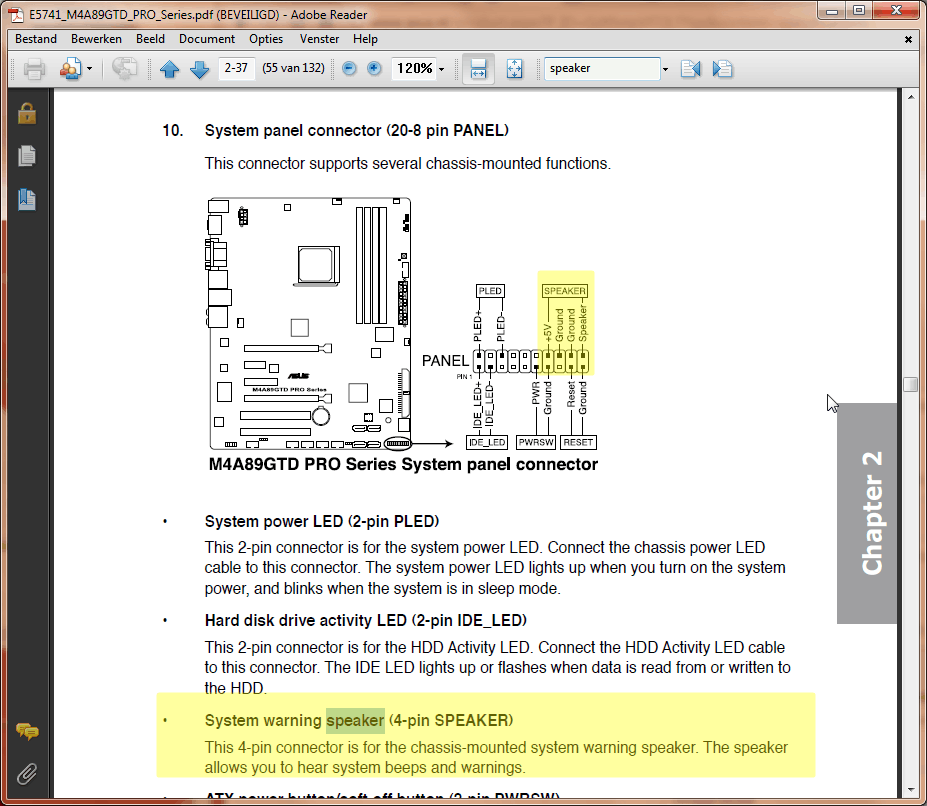

Waar vind ik de pin out? O en ken iemand mij helpen waar ik de interne speaker voor de bios beeps moet installeren?

Aansluiting voor de speaker zou op het zelfde blok moeten zitten als waar je de power/reset switches en power/hdd ledjes hebt zitten ;)

Kan iemand mij tonen hoe ik die system beeps vind op het moederbord?

In de handleiding.....:
Afbeeldingslocatie: http://tweakers.net/ext/f/h9Wz4VKc7JBtqqmfItmi72Zt/thumb.png

En nee het maakt niet uit hoe je je speaker plaatst zolang hij maar op plus en min zit(het zijn vier pinnen maar de stroom en signaal gaan over 2 pinnen(die 2 in het midden zijn nieteens aangesloten))
