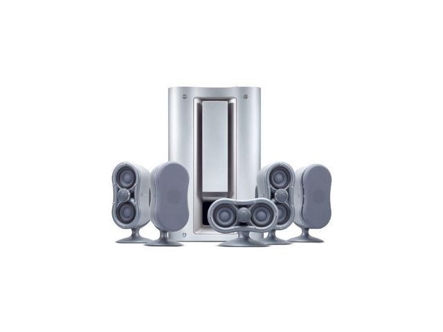

Beste,
Voor mijn ouders moet ik een Beamer uitzoeken voor in hun nieuwe huis. De vorige bewoners hebben een versterker en een 5.1 surround sound systeem achter gelaten. Die is al ingebouwd in de muur, net als een vga en power kabel uit het dak.
Ik ben erg bekend met elektronica, maar beamers zijn nieuw voor mij. Daarom ga ik elke keer een paar kleine vragen stellen zodat ik er wat meer van te weten kom. Om te beginnen:
Wat is de maximale resolutie van een VGA kabel? Kan het gewoon een 1080p signaal versturen? Of zal de versterker zoals hieronder beschreven de bottlenek zijn? Ik hoop namelijk dat ik geen nieuwe HDMI kabel hoef te trekken, of nieuwe versterker hoef te kopen voor Fullhd beeld.
Extra info:
- Beamer wordt aangesloten op:
o Versterker: Pioneer VSX-D714 > met daarop:
- 5.1 Surround-Sound: Sony SA-VE835ED
- UPC MediaBox HD DVR Cisco 8485DVB
- Laptop met HD films
