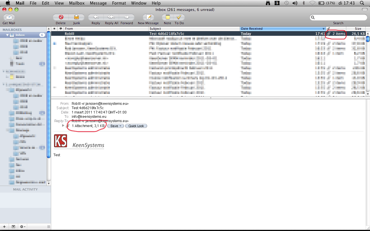

In Mail (4.3, OSX) zie ik 't volgende:
Afbeeldingslocatie: http://tweakers.net/ext/f/m9AnNTvi5BpkyXd9kf0EGmj3/medium.png
Note:
  1. Volgens het attachments kolommetje rechtsboven: 2 items; klopt want embedded image + PDF.
  2. Mail size: 25.5 Kb (klopt)
  3. Inline image: Aanwezig en zichtbaar
  4. Volgens de mail zelf maar 1 attachment, 3.1 Kb
  5. PDF is nergens te bekennen

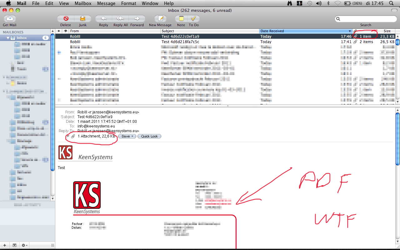

Nu comment ik regel 18 ($mail->AddEmbeddedImage(....)) uit en stuur de mail opnieuw:
Afbeeldingslocatie: http://tweakers.net/ext/f/9JH7xuTA4gPQ7OB8bcStSTPC/medium.png
Note:
  1. Volgens het attachments kolommetje rechtsboven: 1 item; klopt want embedded image is niet ingevoegd
  2. Mail size: 23.3 Kb (klopt, embedded image is niet ingevoegd)
  3. Inline image: Zichtbaar :X :X WTF? [1]
  4. Volgens de mail zelf 1 attachment, 22,6 Kb
  5. PDF is aanwezig (en Mail toont 'm ook als "Quickview"/"Preview"/"Hoe_heet_het" in de mail)
Conclusie: Als ik een embedded image gebruik kan ik niet bij de bijgevoegde factuur :X Als ik ALT+⌘+U doe (Raw view zeg maar) zie ik wel degelijk dat de PDF aanwezig is in de mail.

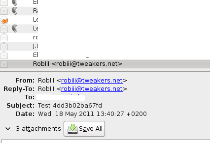

RobIII schreef op woensdag 18 mei 2011 @ 12:54:
Update: Ik heb goede hoop dat dit de oplossing is; ik liep er net toevallig tegenaan. Ik ben helaas voorlopig niet in de gelegenheid dit te testen.
De voorgestelde fix waar je naar linkt werkt wel waarschijnlijk wel voor Apple Mail. Maar je houdt problemen met andere mailprogramma's. Dat wil zeggen dat je in mailoverzichten niet altijd ziet dat er een attachment is of dat het attachment ueberhaupt onzichtbaar blijft... Evolution maakt het volgende van je testmail:
Afbeeldingslocatie: http://tweakers.net/ext/f/tWKInucLgeTLfjrIcvQ0izjq/full.png
Ik lees alleen plain text e-mail, het HTML-deel wordt zodoende ook als attachment opgevat. Wat er misgaat is dat de PDF niet als regulier attachment wordt weergegeven (paperclipje in de lijst).
Jep, maar dan zien andere mailclients het attachment weer niet 8)7 Dus toch nog wat meer onderzoek nodig; tevens eens even kijken naar jouw patch.
Edit: Het lijkt met jouw patch gefixed te zijn! _O_ (Niet te vroeg juichen maar 't ziet er goed uit d:)b)
