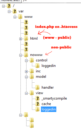

Afbeeldingslocatie: http://tweakers.net/ext/f/9xpLl9EbMa10SrVGEPcRfCni/full.png
Zo.
Die handler zou je er strict gesproken niet bij moeten gebruiken, maar aangezien mijn models gegenereerd zijn door een zelfgeschreven "model maker" doe ik het wel :P . Deze genereert een class voor elke database table a.h.v. de databaseconnectie. Basicly let hij op de primairy keys en default values en maakt daar een class voor met wat standaard functies zoals: constructor met optionele 'load()' met als parameters de primaire sleutels, wat getters en setters, en een 'save()'. Heel basic stuff, maar het scheelt wat programmeren op het moment dat je iets simpels moet toevoegen aan je database in die table. Dat zijn basicly mijn models.
Dan heb ik de view-laag die is opgebouwd uit smarty templates, en een folder met 'loggedin', dat zijn de templates voor mensen die ingelogd zijn. Deze overschrijven de standaardtemplates als ze zijn ingelogd. Dit wordt geregeld door mijn tussenlaag 'Templatemanager'. Hierbij kan ik dus ook nog switchen van smarty naar een ander templatesysteem.
Mijn control-laag heeft dezelfde opzet wat betreft ingelogde gebruikers waarbij de 'ingelogde class' de 'oningelogde class' extend en uitbreid, of zonodig overschrijft. De method names zijn de functies die extern benaderbaar zijn, zo maak je eigenlijk je method een pagina. Als je dus website.nl/user/view/12 als url neemt dan wordt de class UserControl ingeladen, welke UserControlBase inlaadt, waarna van UserControl de method ->view(12); wordt aangeroepen. Dit allemaal natuurlijk allemaal gecontroleerd met o.a. method exists en andere controles.
De controle en aanroep van al deze meuk gebeurt vrij simpel in index.php, welke samen met .htaccess de enige twee bestanden zijn die publiekelijk benaderbaar zijn. De rest zit allemaal buiten de www-root.
In de 'inc'-folder zitten bijvoorbeeld de externe pakketten van Smarty, XMoov, PHPMailer, etc.
