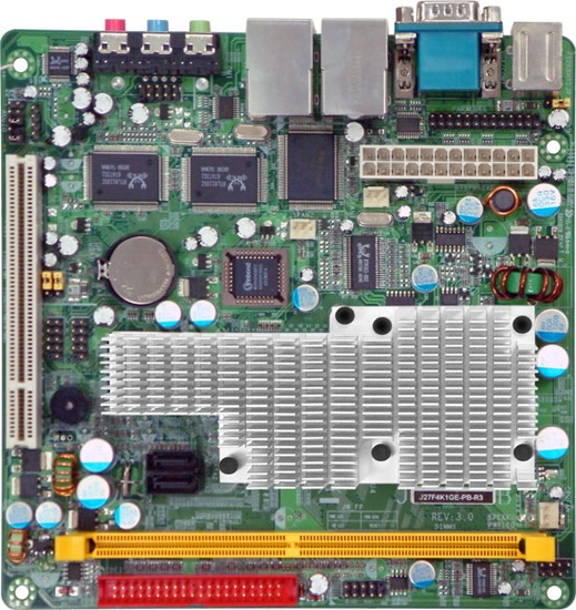

Ik heb een moederbord gekocht om als router&server te gebruiken. Nu heb ik het volgende bordje gekocht:
Jetway J7F4K1G2E
Afbeeldingslocatie: http://tweakers.net/ext/f/ePz5nn0UV9gAw8RfT10ySWVH/thumb.jpg
Hier zit onboard een Dual Realtek RTL8110 SC 10/100/1000 PCI LAN op.
Nu weet ik dat Realtek niet de beste chip's zijn, maar voor thuisgebruik voldoet dit voor mij.
In het verleden heb ik wel vaker Realtek netwerkkaarten onder linux gebruikt en heeft altijd gewerkt.
De eerste keer tijdens het installeren van Debian (Squeeze) werd beide netwerkkaarten herkent en werd er gevraagd welk van de twee er gebruikt moest worden tijdens installatie.
Tijdens het installeren was ik zo lomp om tegen de dvd-speler te stoten, waardoor de installatie niet meer verder kon. Tijdens het opnieuw proberen te installeren bleek de dvd beschadigd te zijn, want hij liep tijdens het laden van de modules vast op 48%.
Ik een nieuwe dvd gebrand (weer Debian Squeeze), en die deed het weer wel. Maar nu werden de netwerkkaarten helemaal niet herkend. Na een keer of wat nog een keer geprobeerd, maar nu wordt alleen maar 1 netwerkkaart van de 2 herkend.
Nu heb ik het gevoel dat de moederbord gewoon niet goed is. Dat gevoel komt ook omdat de de plastic/statische verpakking van het bordje al was geopend. De seal was verbroken.
Nu heb ik het bordje onder RMA terug gestuurd en krijg ik een nieuw bordje. Maar heb nu ook mijn twijfels of de Realtek 8110SC chipset wel ondersteund wordt... Het lijkt mij van wel, want 1 van de twee wordt wel herkend (en de driver RTL8169 wordt volgens dmesg geladen).
Maar kan het zijn dat het een driver issue is dat de tweede netwerkkaart niet herkent wordt? (er zitten twee fysieke RTK8110SC chips onboard). Of is het toch een defect bordje?

Die chip wordt ondersteunt door de r8169 driver, en volgens mij best OK ook.
Ik heb hier een aantal machine's staan met RTL8111/8168B chips en die functioneren prima.
Let wel op dat je voor ondersteuning in Debian volgens mij een linux-nonfree-firmware pakketje moet installeren, anders zal hij na installate met je boot van harddisk niet meer werken. Dit staat ook her en der op het Debian forum beschreven.
Dat Realtek trouwens niet de beste chipjes zijn vind ik wel meevallen. De RTL8139 Fast Ethernet serie is berucht om niet zo goed te performen omdat die chips bagger waren wanneer het op DMA transfers aankwam en dan werd je CPU flink aangesproken.
De Gbit chips hebben dit euvel niet en doen hier hun werk uitstekend. Bij de hogere server loads kun je voordeel halen met bijvoorbeeld een Intel, maar voor thuis zijn deze meer dan voldoende. :)
En als je denkt dat je bordje kapot is, probeer hem dan eens met iets anders? Bijvoorbeeld een Ubuntu, met recentere kernel en niet vies van non-free spul? Of een Windows testinstallatie? Ben je er snel genoeg achter.

Maar op de moederbord zitten twee chips:
Afbeeldingslocatie: http://www.elitebastards.com/hanners/asus/maximus-iii-formula/images/network_tn.jpg
Dus ik neem aan voor elk netwerk aansluiting één. In de bios staan ze beiden aan. Dat er maar 1 herkent wordt zou niet aan een driver issue mogen liggen, daar beide netwerken dezelfde chip hebben, toch?
Of beredeneer ik nu verkeerd?

Ik zou inderdaad ook twee apart bruikbare netwerk controllers verwachten.
Mijn MSI P55-GD65 heeft twee RTL8111/8168B chips, worden ook beiden apart herkend en zijn voor mij beschikbaar als eth0 en eth1.
Zou voor de Intel niet anders moeten zijn.

Dat had ik ook verwacht, maar tweede netwerkkaart niet doen niet ... ;)
Ze hebben hem gecrediteerd. Nu heb ik een SuperMicro besteld: X7SPA-HF D525
Me happy *O*
Wilde eerst voor de X7SPA-H gaan, maar qua stroomverbruik hebben ze beide 13Watt als specificatie. Dus heb gelijk maar de 'luxere' genomen ;)
