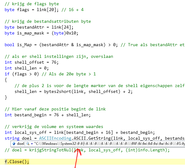

topaj schreef op zaterdag 19 februari 2011 @ 09:52:
Iemand die mij kan uitleggen hoe dit kan?
Ja, je debugger ;) (Debuggen: Hoe doe ik dat?). Je weet dat Visual Studio voorzien is van 1 van de beste (if not thé best) debuggers die er beschikbaar zijn?
Als ik door je functie stap en al eens gewoon even hover over wat variabelen (en stil sta bij de verwachtte waardes) kom ik al een heel eind.
Afbeeldingslocatie: http://tweakers.net/ext/f/QIdmlKdW7BC7FIOH0Kzh4XdW/full.png
Dus: begin eens met debuggen en begin dus met jezelf te helpen. Kom je er dan nog niet uit, post dan je bevindingen zodat we je in de juiste richting kunnen wijzen.
...en gebruik for Pete's sake geen "krijgStringTotNul" functies en engels/nederlands door elkaar :X Kies 1 taal (en please, let it be English) en stick with it.
