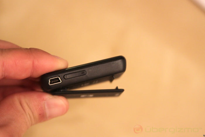

Wat is een Sansa Clip +?
Hier draait het om. Een Sansa Clip +. Een briljante MP3speler van Sandisk! Klein, belachelijk goede geluidskwaliteit en vooral gebruiksvriendelijk. Overal zijn er mods voor het geluid en audiofielen zweren raar genoeg bij deze spelers. Veel mensen die koptelefoons en portable versterkers van honderden euro's op het apparaatje aansluiten. De duurste Clip + kost in de pricewatch pricewatch: Sandisk Sansa Clip+ 8GB Zwart maar 50 tot 60 euro!
Wat normale pics en in goede staat:
Afbeeldingslocatie: http://tweakers.net/ext/f/jAH8xk2ApGHe493wRJp06mem/medium.jpg
Afbeeldingslocatie: http://tweakers.net/ext/f/PCrHKY8QhvY5G31y8VFWZfqQ/medium.jpg

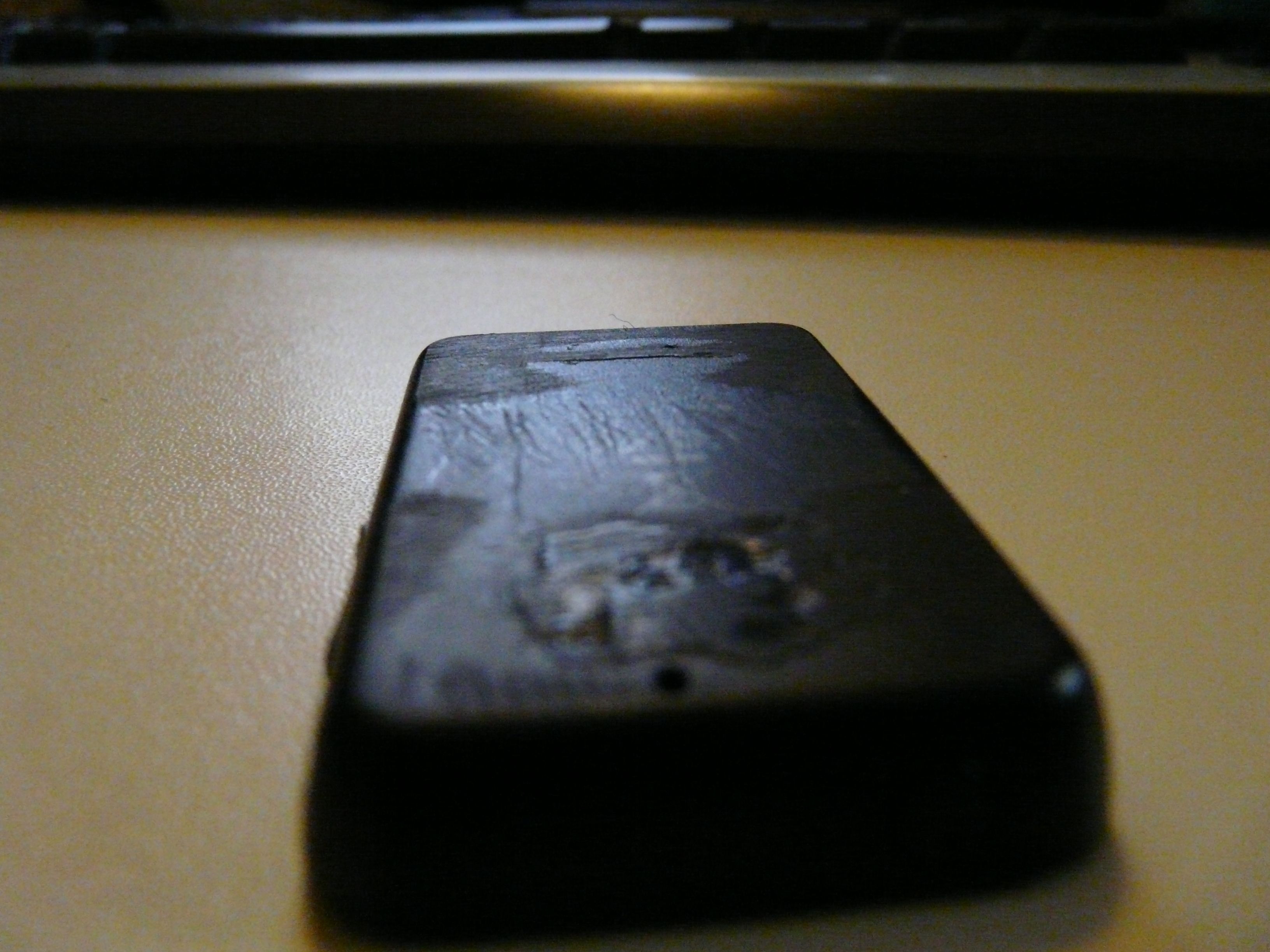

Nou heel erg is het eigenlijk maar ik weet niet wat er gebeurd mee is... Ik was hem al enkele weken kwijt... Kon hem nergens vinden. 3 keer mijn hele kamer opgeruimd en kon niets vinden. Totdat ik hem in 1 keer op een begeven moment in een hoek zag liggen zonder clip...
Senza Clip +.... :/

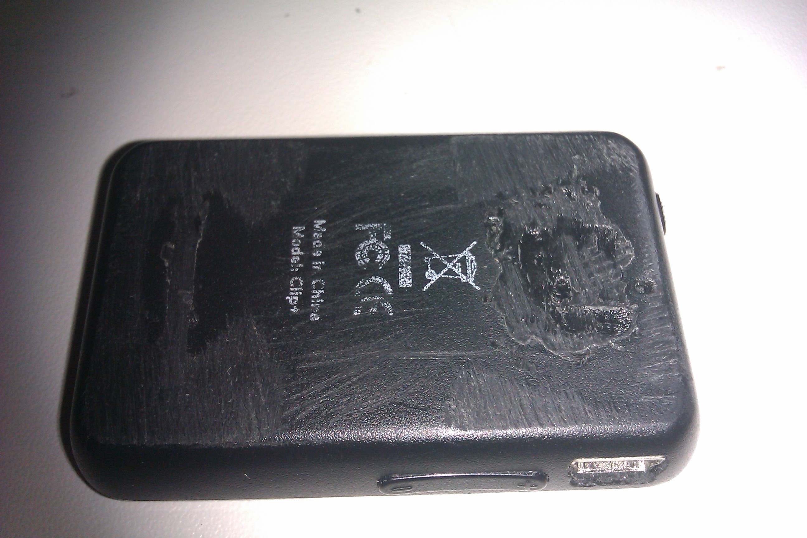

Nou ja nu heb ik dus een Senza Clip +...... Hier wat foto's van het afgebroken stuk. In tegenstelling tot de eerste versie van de Clip is deze clip een vaste variant... Dus als hij eraf is dan is hij ook direct goed stuk....
Afbeeldingslocatie: http://tweakers.net/ext/f/hQm680bgSPN66OcMikBEIV8c/medium.jpg
Afbeeldingslocatie: http://tweakers.net/ext/f/KEsIDEc1pc0LnLx0WLGH0Jgx/medium.jpg

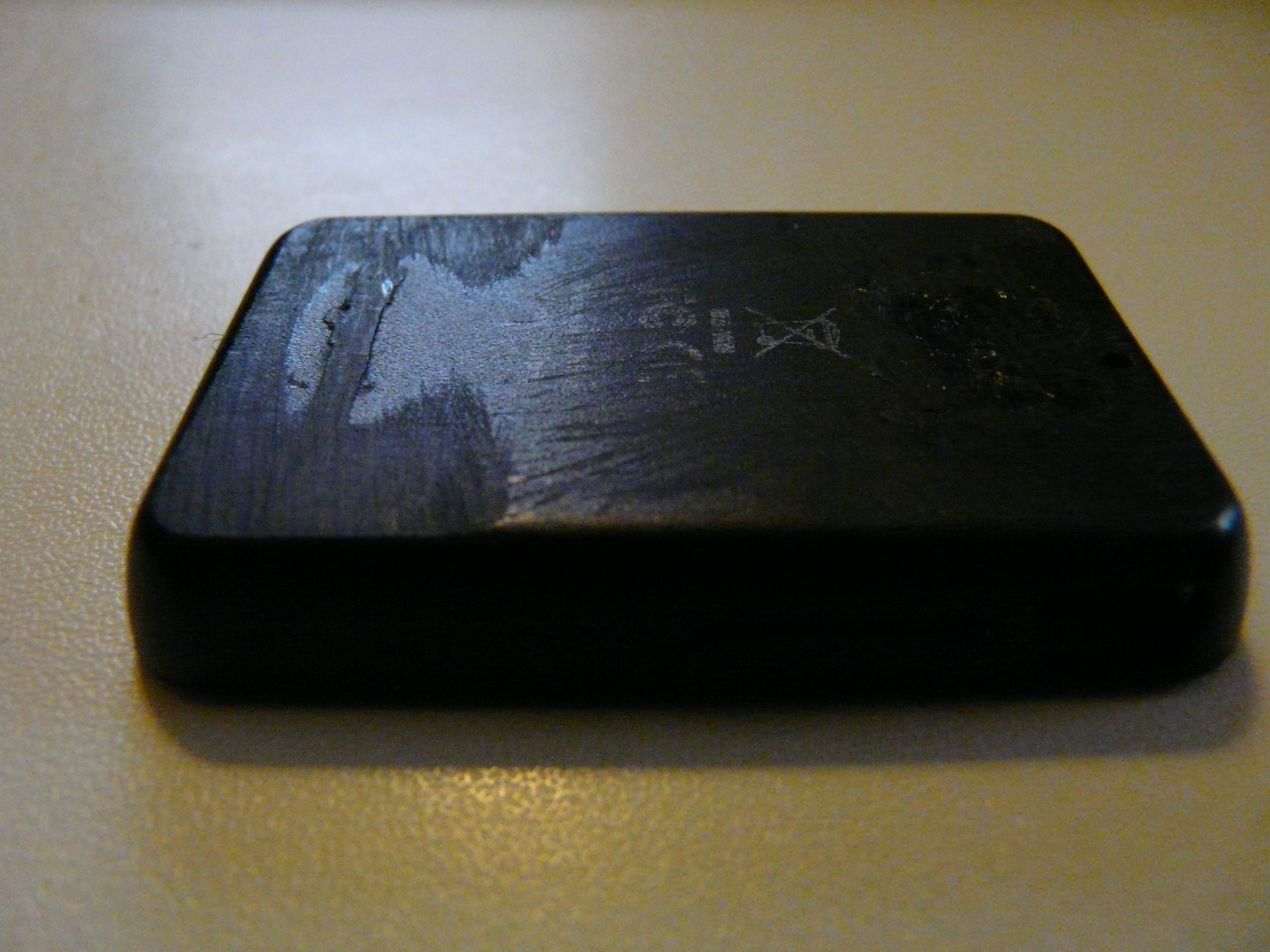

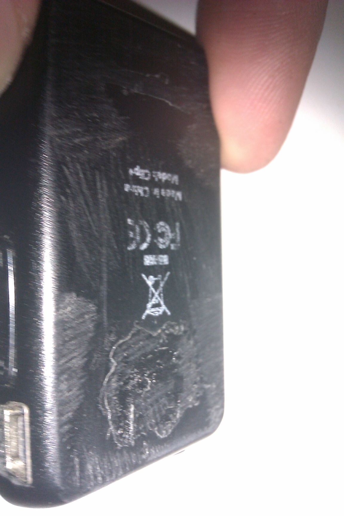

In een vlaag van verveling lekker eens de soldeerbout pakken en bezig gaan. Als eerste heb ik met een soldeerbout over de uitstekende stukken geprakt. Ervoor zorgen dat de stukken platter tegen de behuizing aanzit en hopelijk ook stukken weghalen. Dit is uiteindelijk goed gelukt en het onderstaande resultaat.
Afbeeldingslocatie: http://tweakers.net/ext/f/Co6a0Yshk4VnthCn1VWBR59u/medium.jpg
Afbeeldingslocatie: http://tweakers.net/ext/f/Knoy3ifigmSVYXOxEI820QVl/medium.jpg
Ik heb voor deze fase 3 dingen gebruikt. Ik ben begonnen met een of andere el cheapo soldeerbout uit het jaar krijt. Vervolgens afwisselend een diamantvijl en de soldeerbout gepakt om ervoor te zorgen dat het zo plat mogelijk is. Als laatste afgewerkt met korrel 2500... Maar dat was iets te klein qua korrel....
Enkele stukken zijn verkeerd gegaan en die komen later maar ik ben over het algemeen nog redelijk tevreden met de feel van het geheel.

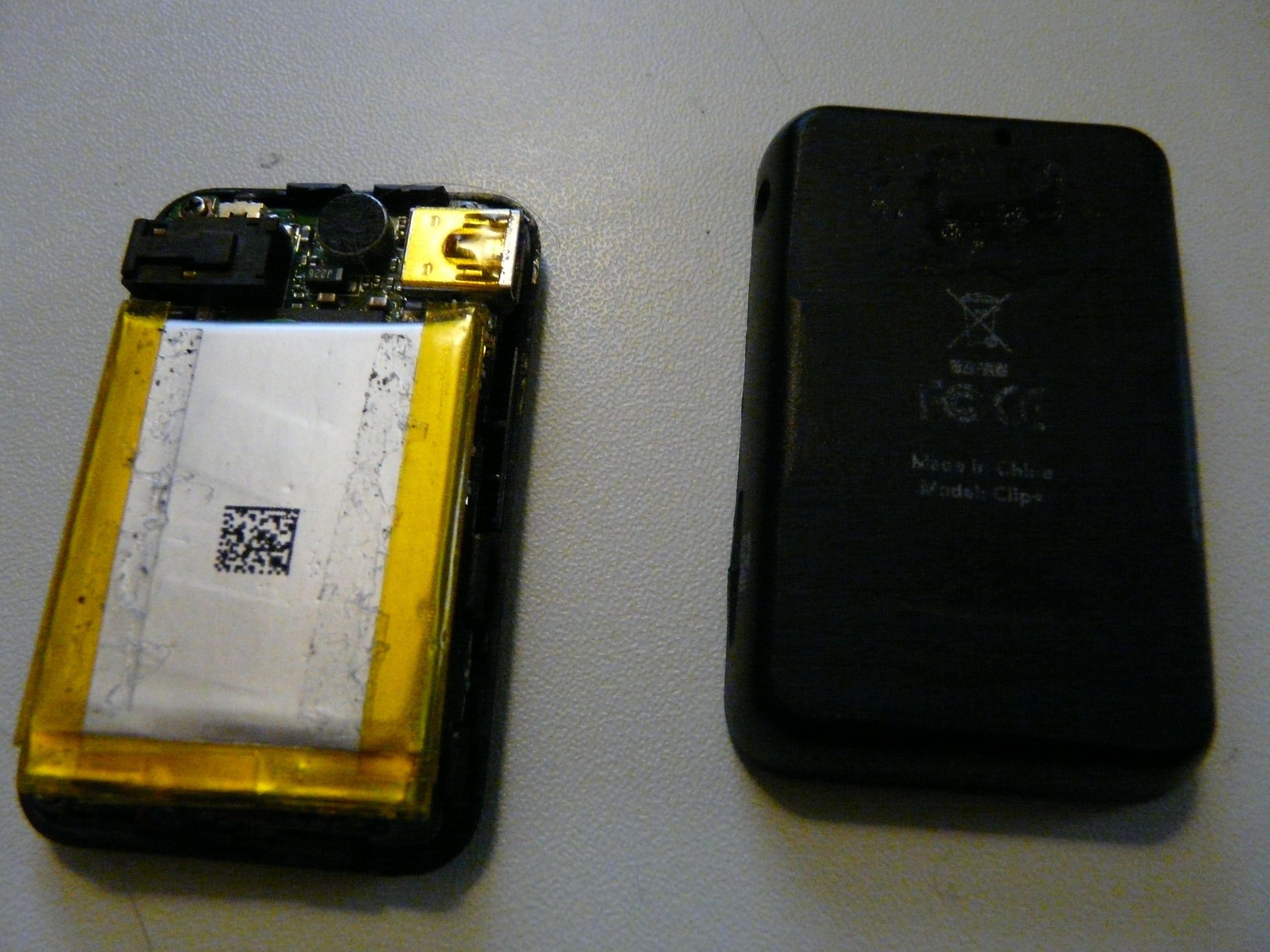

Ondertussen is de behuizing uit elkaar. Enkele foto's gemaakt. Morgen ga ik de stad in om wat verf en overige middelen te halen. Hopelijk zou dat genoeg moeten zijn om verder te gaan met de behuizing. Hier dus wat foto's van de behuizing.
Afbeeldingslocatie: http://tweakers.net/ext/f/46265gk4zZeGuvOk2Ix3qnok/medium.jpg
Uitelkaar gehaald
Afbeeldingslocatie: http://tweakers.net/ext/f/Wx9fdpAIQG6SDZa7hpLBLYNK/medium.jpg
Afbeeldingslocatie: http://tweakers.net/ext/f/Af5umd2Qrm75Du0ec45qhzLx/medium.jpg
Hier wat duidelijker de afwerking te zien... Niet echt netjes maar daar word aan gewerkt :>

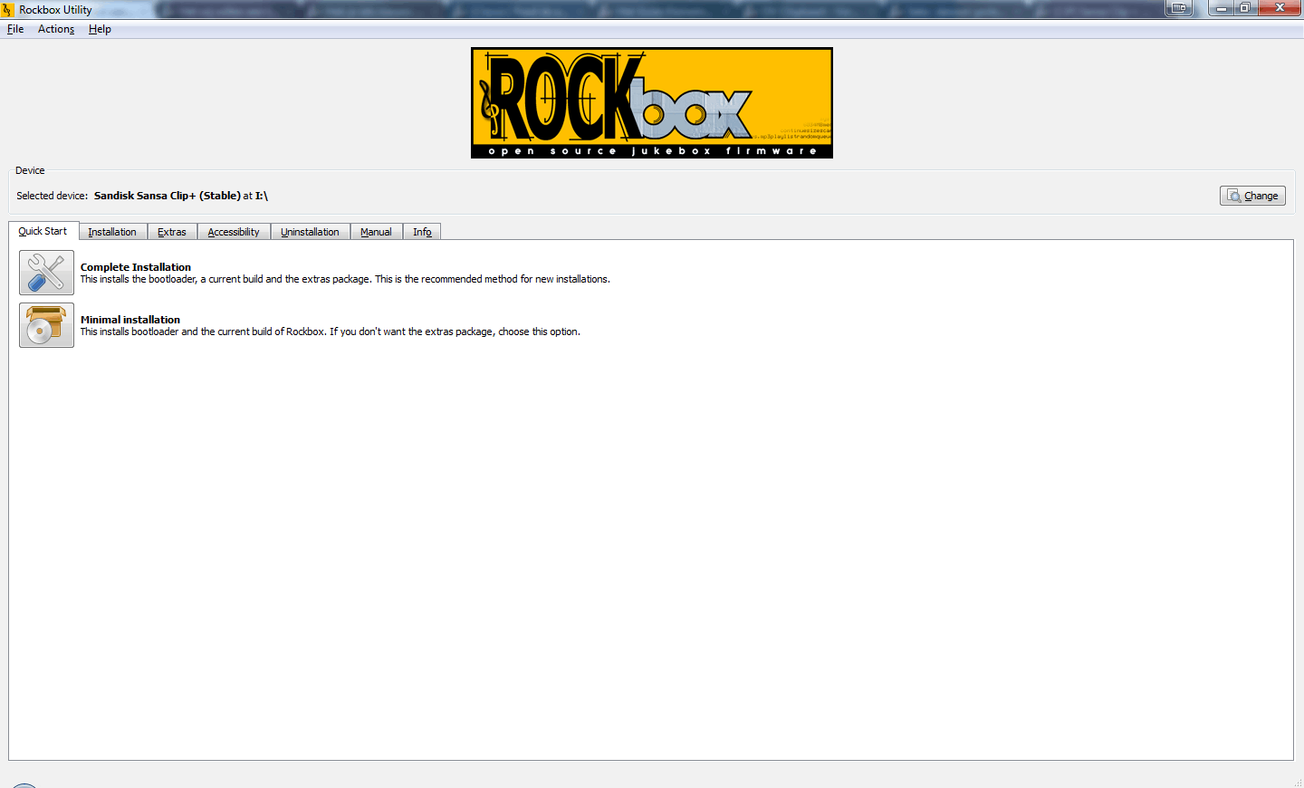

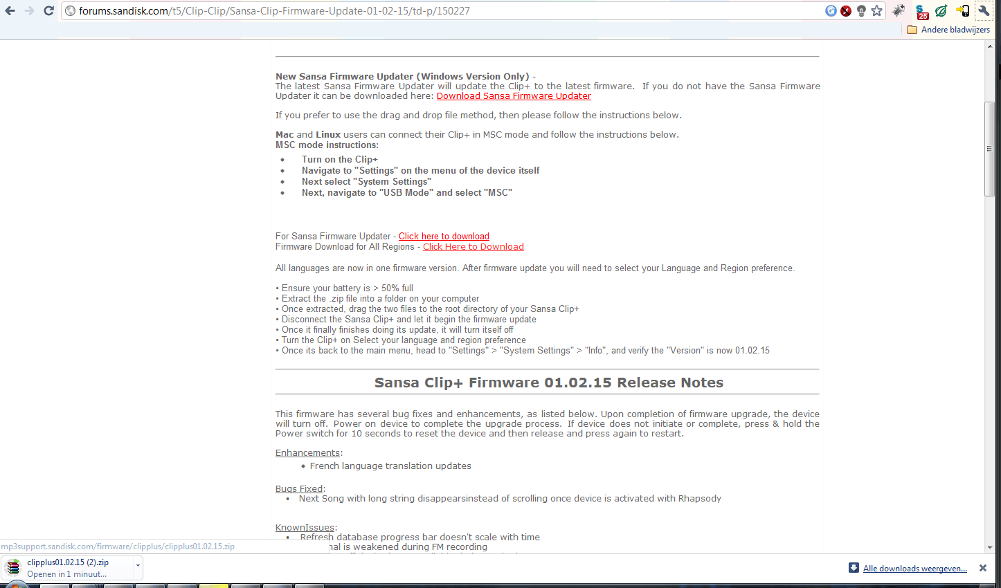

Software op de PC
Als eerste moet je de speler aankoppelen en ervoor zorgen dat hij leeg is. Zo gezegd zo gedaan een full format, externe SD geheugen eruit en de software opstarten maar!
Afbeeldingslocatie: http://tweakers.net/ext/f/EqNR2S3HIckdl8RTfjSJytwz/medium.png
Eenmaal opgestart is het eigenlijk heel erg makkelijk. Je zorgt ervoor dat de speler ingeladen is in de Rockbox installer en je drukt op compleet install. Daarna loop je wat schermen door en klaar is Rockbox.
Afbeeldingslocatie: http://tweakers.net/ext/f/tXD6UxIZM1nGpgvplIPbkfLb/medium.png

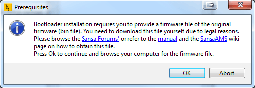

Ik installeer het apparaat in Dual boot modus. Dit is voor het connecten met de PC erg gemakkelijk. Ook gewoon als backup op de speler. Nou ja downloaden die hap maar!
Afbeeldingslocatie: http://tweakers.net/ext/f/OYsaEJ7JZ5FREJT7leAAtuv3/medium.png

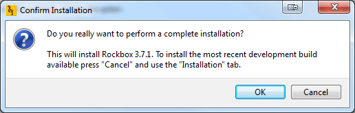

Hoppa naar de webpagina en downloaden. Vervolgens inladen en de Rockbox installer doet de rest. Totdat wij thema's mogen uitkiezen voor de nodige eye-candy 8)
Afbeeldingslocatie: http://tweakers.net/ext/f/yfHLyRR7O33zW9gRdkXpZPJK/medium.png

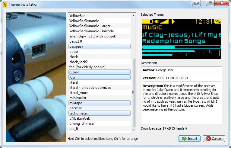

Enkele mooi uitziende thema's uitzoeken en installeren. Dit is altijd nog te wijzigen als alles klaar is. Dus installeren en verwijderen is erg gemakkelijk en gaat ook weer via de Rockbox tool.

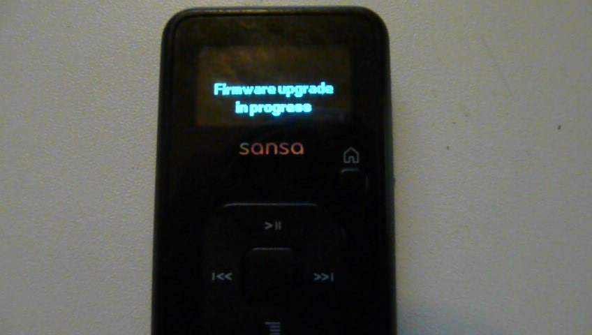

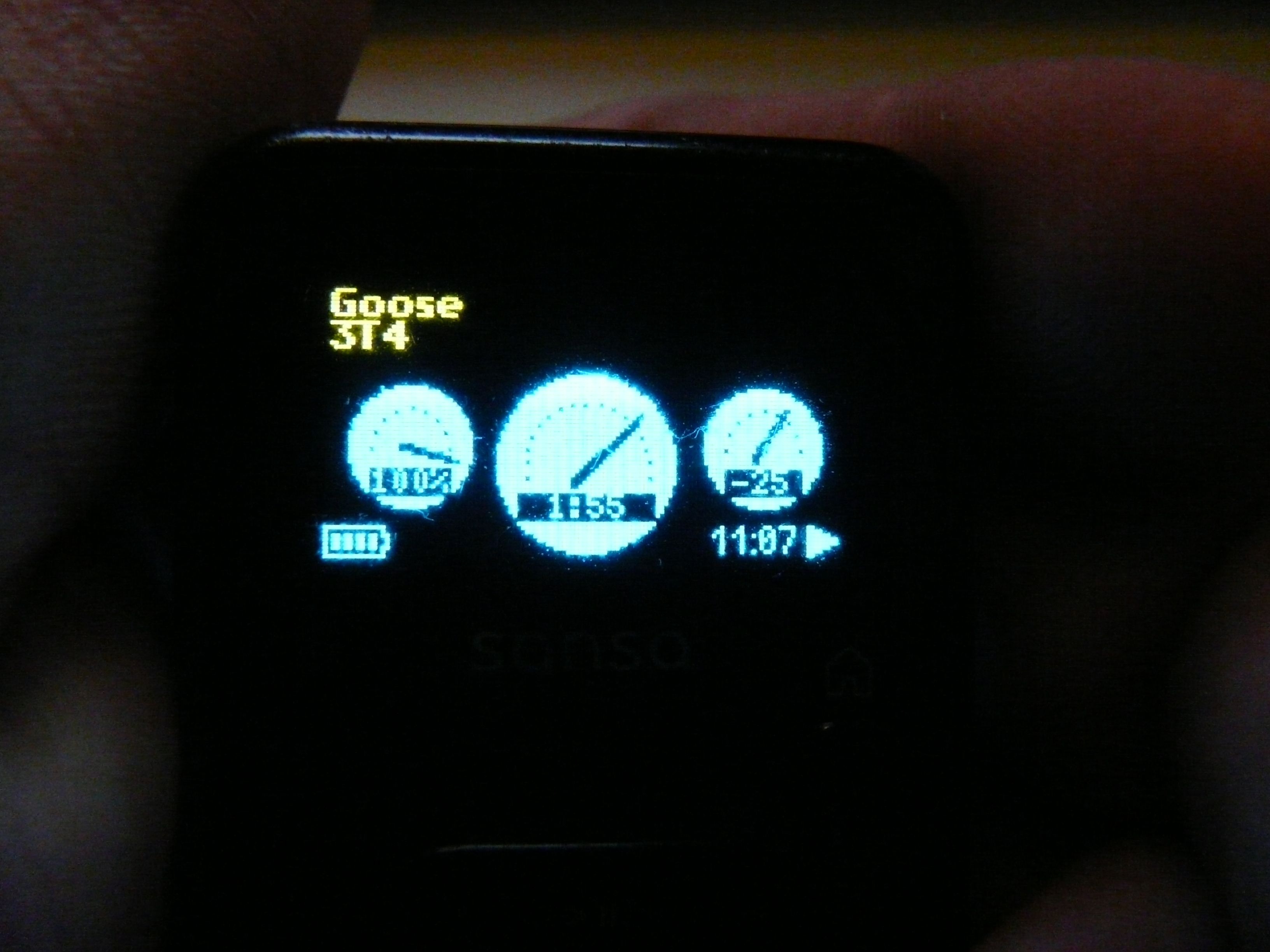

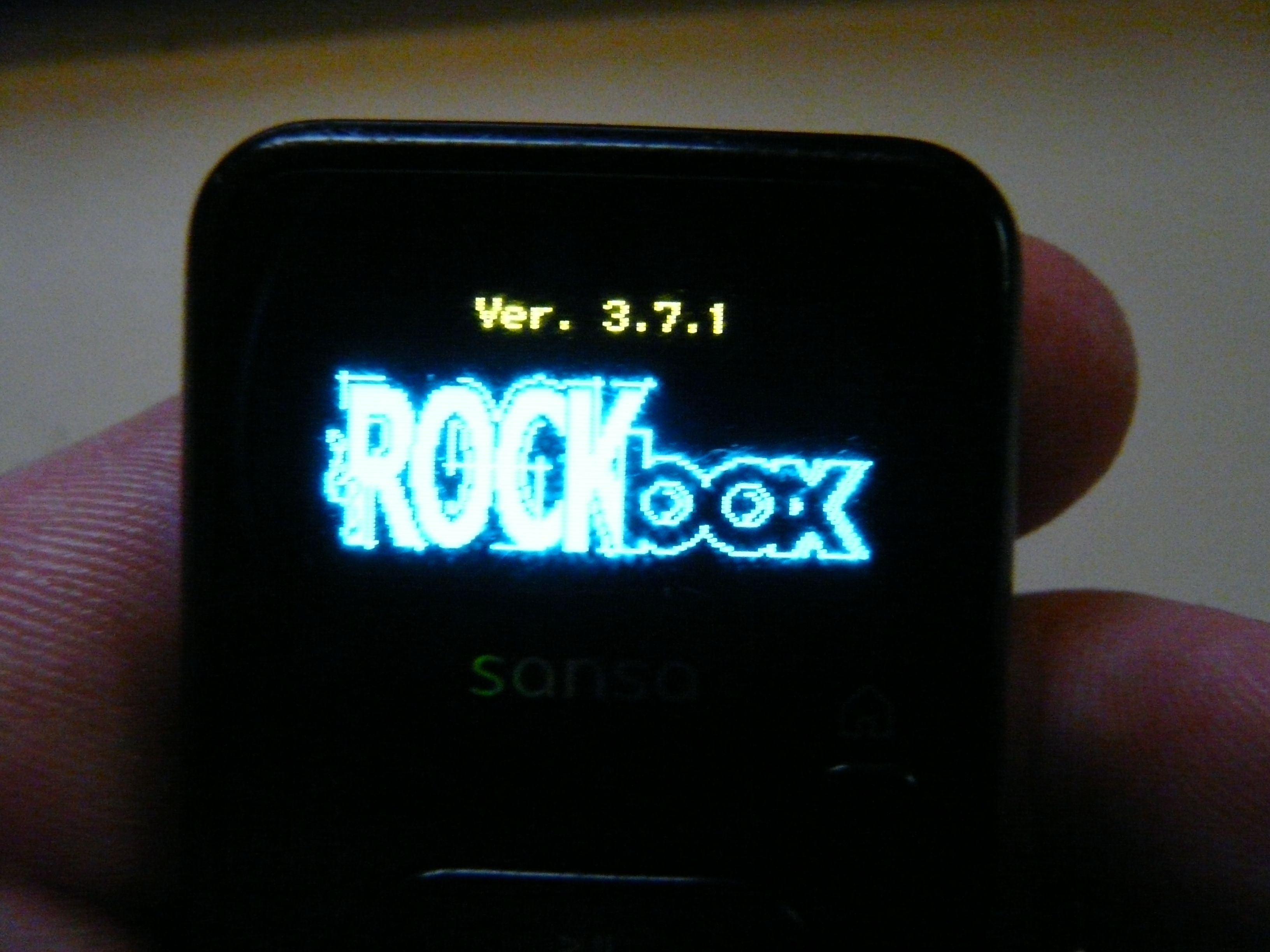

Vervolgens krijg je dit scherm waarna hij redelijk snel overgaat in update succesvol zoals in het onderstaande filmpje te zien is.
Succes \o/

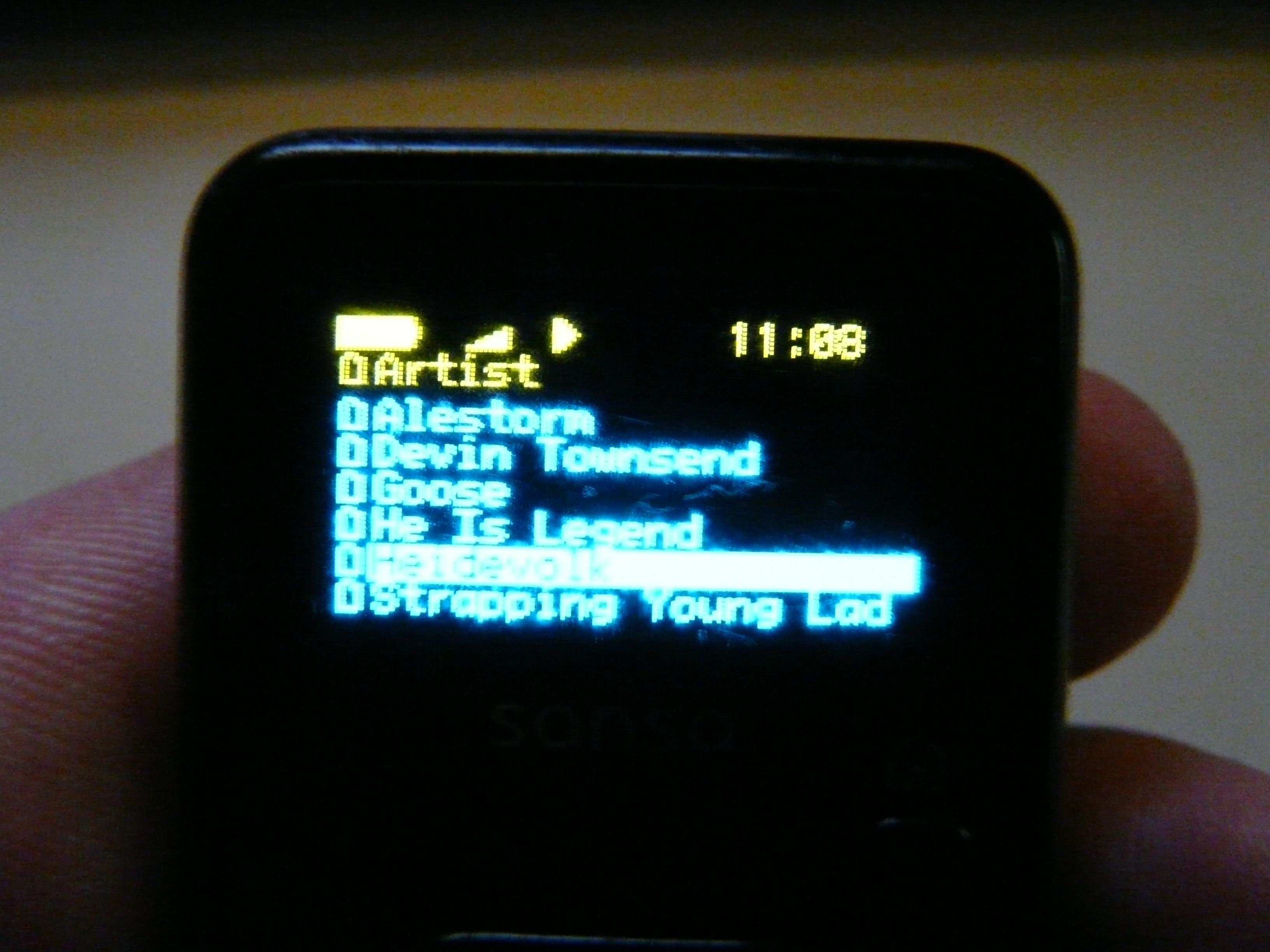

Muhahahaa! Het is dus gelukt!
Afbeeldingslocatie: http://tweakers.net/ext/f/isgNLeOGFfY0WWcNyQwsSjAY/medium.jpg
Afbeeldingslocatie: http://tweakers.net/ext/f/uOvwJGEZNX153dxQCaFDPV8E/medium.jpg
Afbeeldingslocatie: http://tweakers.net/ext/f/Lu1DmggcKj0jGKsbdx38vVfM/medium.jpg
Direct ook wat muziek erop gezet om te testen of echt alles werkt. Ja dus! Straks als het apparaatje af is eens alles instellen. Voorlopig dus genoeg gedaan ;)

Update geplaatst in de TS! Goede camera gepakt en aan het software modden gegaan!
Disclaimer is wel dat mijn camera niet goed kan omgaan met de helderheid van zo'n OLED scherm :X Toch een goede poging gedaan en dit is het beste wat eruit is gekomen.
