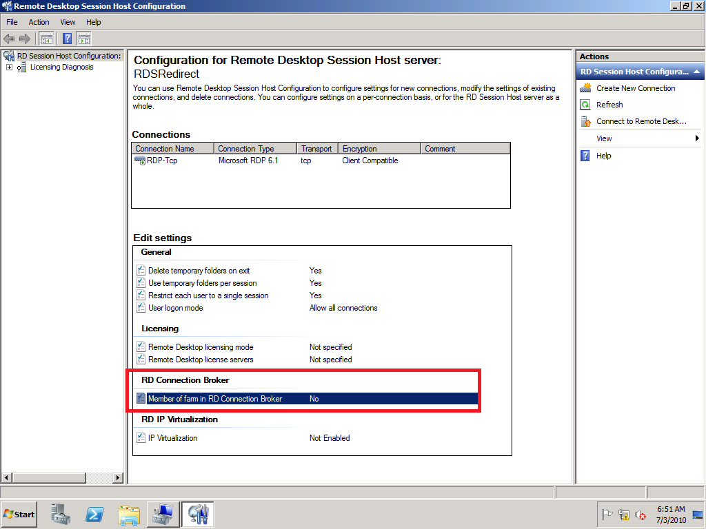

Het kan zijn dat je RD host instellingen niet goed staan. Kijk daar eens naar. Als ik je verhaal goed lees gebruik je geen Session Broker. Zorg dan ook dat deze uit staat:
Afbeeldingslocatie: http://3.bp.blogspot.com/_kqRKLLdia-M/S9ZgtqEUwdI/AAAAAAAAB9M/ITdG4mlN3cA/s1600/3.png
Probeer ook eens verbinding te maken met de parameter /admin achter de computernaam:
Afbeeldingslocatie: http://4sysops.com/wp-content/uploads/2008/06/rdc6-1-thumb.png
[ Voor 25% gewijzigd door Verwijderd op 21-02-2011 23:07 ]
Ook geprobeerd, maar dit staat er niet tussen... zie de screenshot hieronder

Telnet lukt niet... mijn server zegt dat het commando telnet niet wordt herkend...
Als ik in het configuratieprogramma voor hostserver voor extern bureaublad-sessies kijk bij de eigenschappen van de verbinding en dan klik op netwerkadapter krijg ik de volgende error:
Het configuratieprogramma voor de Hostserver voor Extern bureaublad-sessies kan de eigenschappen voor deze verbinding niet ophalen. De verbinding is verwijderd of de interne status van deze verbinding is beschadigd. Sluit alle eigenschappenpagina's en kies Vernieuwen in het menu.
Waarschijnlijk ligt daar het probleem... Ik heb gisteren gekeken of er geen oude adapters meer op de computer staan die al verwijderd zijn, maar ik heb er geen gevonden...
Dit zijn de netwerkadapters op de HYPER-machine:
  • Fysiek: Extern-FOREFRONT: deze heeft geen IP-adres, en wordt enkel gebruikt door de Forefront-Server als virtueel netwerk.
  • Fysiek: Extern-HYPER: deze is uitgeschakeld, deze werd in het begin gebruikt om de HYPER-V server rechtstreeks met internet te verbinden zonder de Forefront te gebruiken.
  • Fysiek: Fysieke Netwerkadapter 3: Deze wordt gebruikt om mijn virtueel LAN te koppelen aan een fysieke switch
  • Virtueel: LAN, dit is de virtuele verbinding van de Hyper-V server die met het domein verbonden is. via deze verbinding moet de RDP verbinding binnenkomen.
  • Virtueel: Extern-Forefront: dit is een virtuele netwerkadapter die gekoppeld is aan de fysieke netwerkadapter van forefront, maar deze is uitgeschakeld, want enkel Forefront is verbonden met internet.
Dit zijn de netwerkverbindingen die ik heb... Maar deze worden door de één of andere reden niet herkend in RDP...
Ik heb het opgelost gekregen!
Ik heb in de console 'Configuratieprogramma voor Hostserver voor Extern bureaublad-sessies' de verbinding verwijdert en opnieuw aangemaakt, en deze gekoppeld aan het virtuele 'Domein' netwerk.
Nu werkt het wel!
Bedankt iedereen voor ALLE hulp!!!
