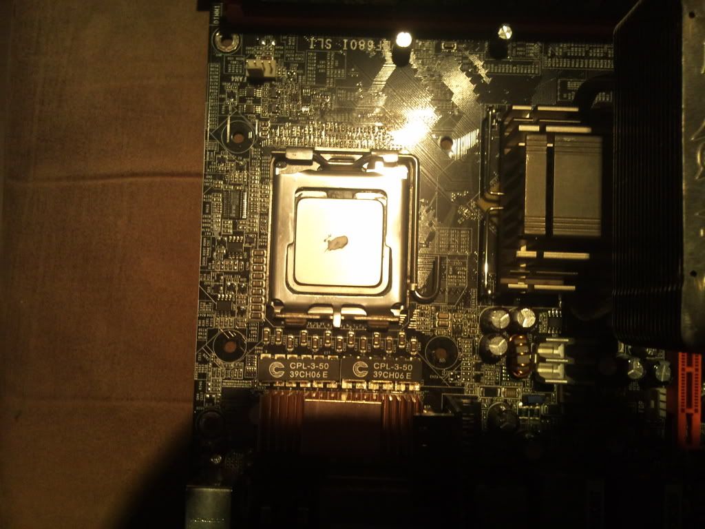

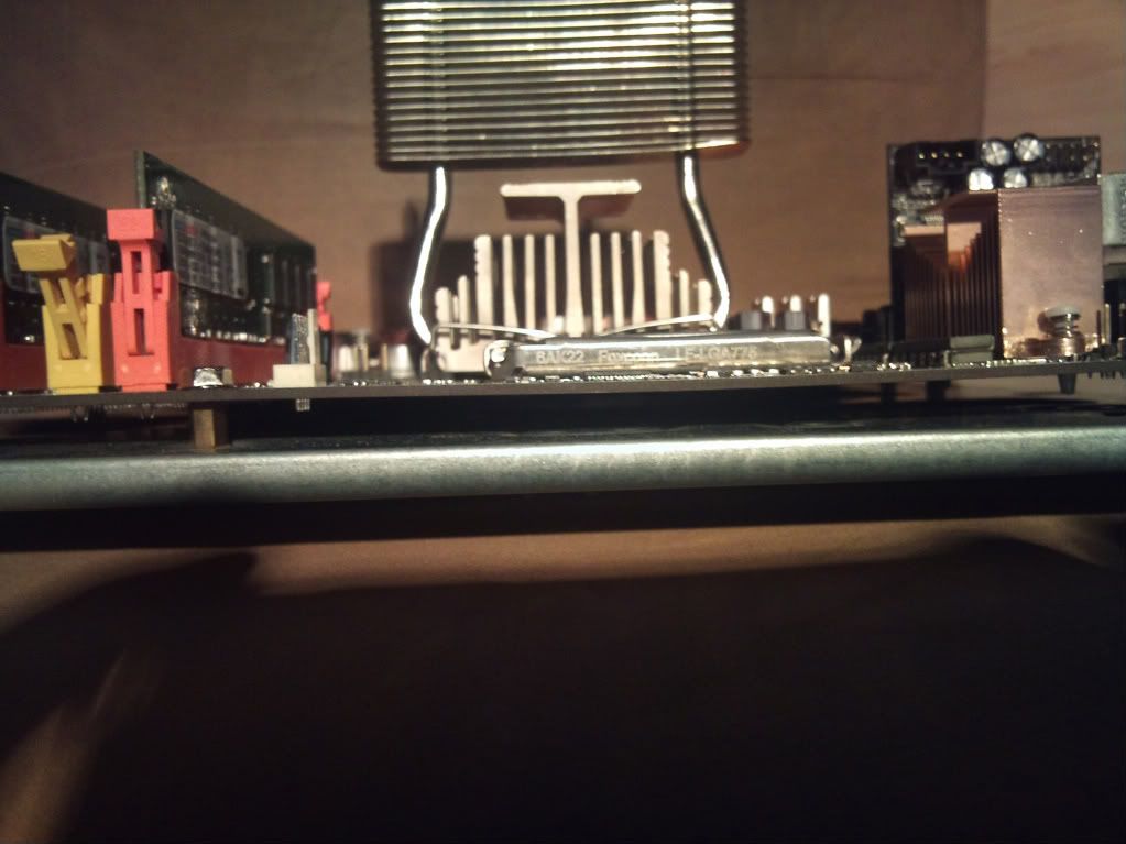

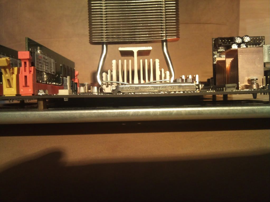

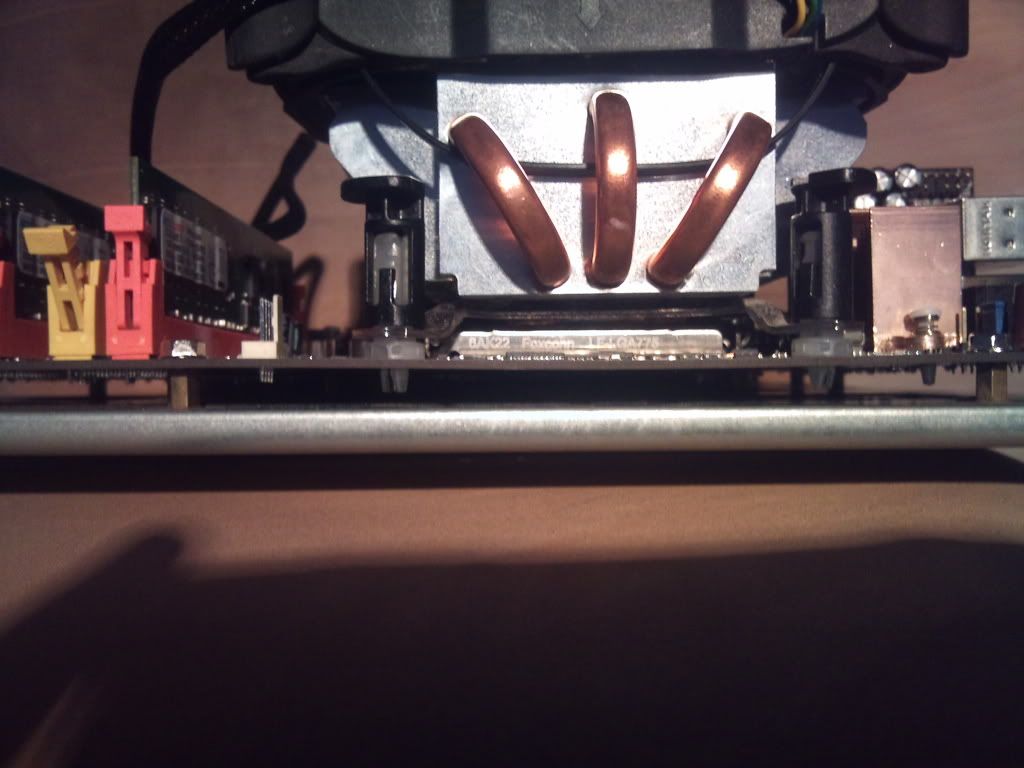

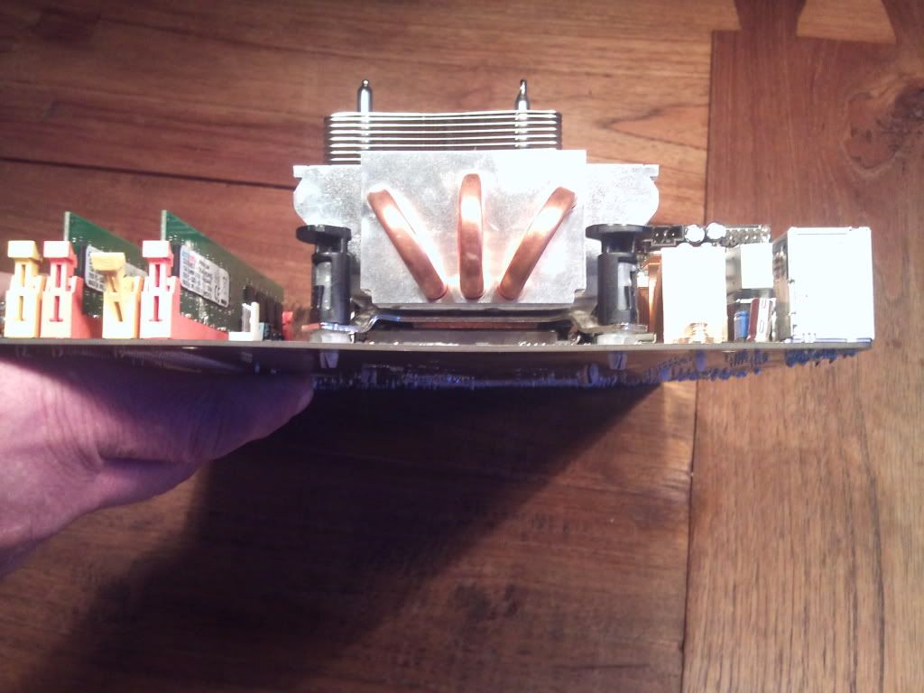

Bij deze een aantal foto's en te zien hoeveel koelpasta ik er op doe,
http://i214.photobucket.c...c19/Atoompje/DSC_0197.jpg
http://i214.photobucket.c...c19/Atoompje/DSC_0201.jpg
http://i214.photobucket.c...c19/Atoompje/DSC_0202.jpg
http://i214.photobucket.c...c19/Atoompje/DSC_0207.jpg
http://i214.photobucket.c...c19/Atoompje/DSC_0208.jpg
zo je ziet is het moederbord tussen de 2 verhoog stukjes Bol geworden, en om die redenen maakt hij niet goed contact met de koeler.

als ik op foto http://i214.photobucket.c...c19/Atoompje/DSC_0207.jpg kijk, dan lijkt de koeler alleen contact te maken met de cpu. Dat het moederbord wat krom wordt getrokken zorgt er niet voor dat de koeler van de cpu "geduwd" wordt.
<experiment modus> Wat je kan proberen is met en stukje carbonpapier ertussen de koeler een keer monteren (carbon naar koeler toe). Dan kun je goed zien waar de druk komt te staan. Deze zou vrij netjes verdeeld moeten zitten. Mocht er aan de rand een streep staan dan duwt de socket de koeler "weg" van de CPU. Alternatief kun je kijken naar de pasta verdeling, deze wil nogal eens aangeven waar er wel of geen contact is geweest.
</experiment modus>
