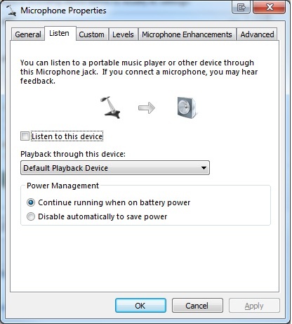

controlpanel > hardware and sound > sound, dan tabblad recording, flink in je mic blazen: dan zie je je microfoonbalk omhoog schieten, weet je meteen welke dat is.
dan rechtermuisknop, properties en dan heb je op het tweede tabblad listen to this device.
Die staat aan, dat is de boosdoener :)
Afbeeldingslocatie: http://tweakers.net/ext/f/4KtjmnrZ8QDKgQt9yoRLlYGK/full.jpg
Bovenstaande is mijn post. Lees deze aandachtig, dank u wel voor uw medewerking.

Ik weet niet welke Windowsversie je gebruikt maar het is sowieso al een voorbeeld in het Engels en kan verwarrend zijn voor mensen die een NL talige versie hebben.
