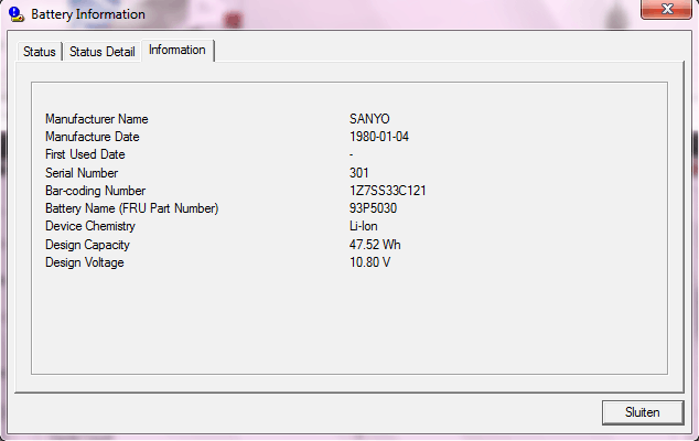

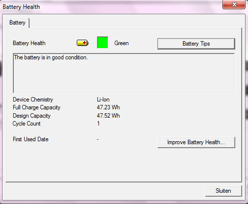

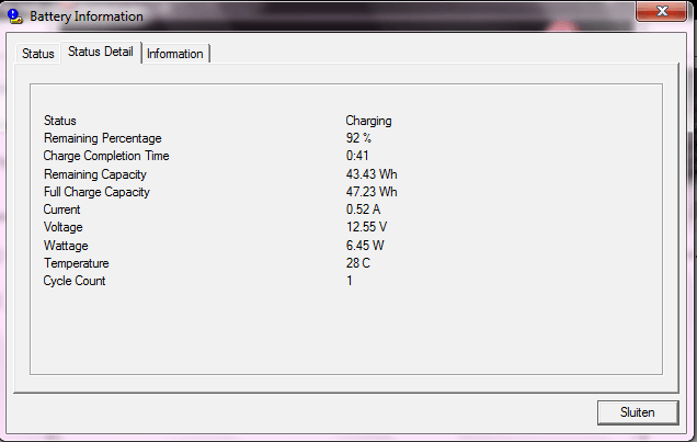

  • ThinkPad
  • Laatst online: 14:55
ThinkPadd schreef op dinsdag 20 september 2011 @ 11:11:
Ik heb deze gekocht: http://cgi.ebay.com/ws/eB...295&_trksid=p5197.c0.m619
Als hij binnen is zal ik de specs (van de IBM batterij software) wel even doorgeven :)
Heeft even geduurd, maar hij is binnen. Nog niet compleet leeggetrokken en weer opgeladen maar tot nu toe lijkt hij prima te functioneren.
De beloofde screenshots:
Afbeeldingslocatie: http://tweakers.net/ext/f/eov9OslpigDkytoIpPkxHt5z/full.png
Afbeeldingslocatie: http://tweakers.net/ext/f/zvLMtpx4wB351WVKqzI8wBSR/full.png
Afbeeldingslocatie: http://tweakers.net/ext/f/pfmbXSzO6AC93WyxKg4pSV6g/full.png
2 dingen die opvallen:
De datum (1980-01-04) :? En het typenummer (93P5030)... ik heb gezocht in de eBay advertentie op dat typenummer, maar kan het nergens terugvinden. Maargoed de accu werkt goed dus ik kan er niet wakker van liggen :z
Ben benieuwd of de capaciteit nog omhoog of naar beneden gaat. Die 47.52 is volgens mij de capaciteit die echte IBM / Lenovo accu's ook hebben, maar ze zullen in deze accu wel andere cellen hebben gebruikt dus ik vraag me af wat er overblijft na een tijdje (een maand is wel genoeg denk ik qua meetperiode).
[ Voor 27% gewijzigd door ThinkPad op 13-10-2011 22:56 ]
