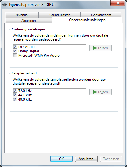

Ik weet hoe het in Windows 7 moet, maar ik weet redelijk zeker dat Windows 2000 deze mogelijkheid niet heeft.
Onderstaand screenshot is van mijn Soundblaster USB in Windows 7:
Afbeeldingslocatie: http://tweakers.net/ext/f/DwvXcxiOcKDilcYJH3YoHeyt/full.png
