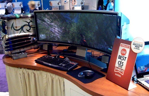

Er zijn wel een aantal van die ultrawides te vinden op de markt zoals in dat filmpje hoor, maar ze zijn niet echt een waardig alternatief imho, beelkwaliteit is matig, resolutie te laag (900px in de hoogte is helemaal niets) en ze vragen er vaak de hoofdprijs voor.

Volgens zijn ze allemaal van NEC (alleen gerelabled). Deze schermen gebruiken intern projectie (meerdere projectoren) en beeldkwaliteit/helderheid is dus vrij laag. Daarnaast dus de onhandig lage vertikale resolutie en het enorme prijskaart(je).
Momenteel ben je dus het beste af met losse monitoren met een zo smal mogelijke bezel.

zoiets misschien?
Gebogen scherm
dubbel...
