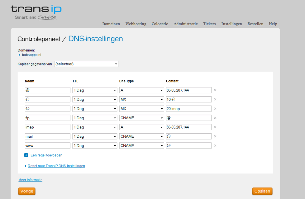

De laatste twee weken ben ik een beetje bezig met een eigen site op te zetten (Joomla!, gelukt) met bijbehorende mail adres (hMail, niet gelukt) Alleen krijg ik met geen mogelijkheid deze mailserver aan de praat. Ik weet eigenlijk ook niet echt precies of ik het wel goed doe, ondanks lange zoektijd op internet. Ook weet ik niet of hMail wel eigenlijk een goede mailserver is, ik kwam deze ook maar tegen en dacht dat hij wel goed was. Ik heb alleen een domein "gekocht" en host alles thuis
Mijn huidige instellingen:
Afbeeldingslocatie: http://i160.photobucket.com/albums/t185/BobSoppe/dns-1.png
<DNS instellingen voor domein - Klik op thumbnail voor groter plaatje>
hMail:
Domain: bobsoppe.nl
E-mail adress: ik (AT) bobsoppe (DOT) nl
Nu is mijn vraag dus of iemand mij hiermee wilt helpen om dit goed op te zetten.

DNS staat goed.
Ik kan alleen niet connecten op poort 25. Zo te zien heb je Planet. Volgens mij blokkeren die poort 25. Dan kun je configureren wat je wil, maar zul je het op deze manier niet aan de gang krijgen.

MX records mogen niet verwijzen naar CNAMEs. Verder is het onzinnig in MX te verwijzen naar je imap server (en al helemaal als dat gewoon dezelfde server is). Meerdere MX records dienen als fall-back. Jij hebt geen fall-back. Verder weet ik niet of @ ook werkt in het Content veld van een MX record. Ik zou van "mail" een A record maken en die als enige MX instellen.
Het opzetten van een goede, veilige mailserver is geen sinecure. Ik zou voor je mail eens kijken naar een Google Apps account voor je domein, kun je je mail (en anti-spam, anti-virus, etc) door Google laten doen. Een web/ftp/probeer-servertje kun je dan gewoon thuis opzetten.

Bij planet moet de e-mail via een relay lopen. Als je het MX record "20 mail" aanpast naar "20 mailrelay.planet.nl." (let op de . op het einde die hoort erbij) zou de e-mail wel aan moeten komen.
Een mailserver zal normaal het laagste MX record pakken (MX 10), krijgt hier geen verbinding op aangezien dit door Planet wordt geblokkeerd en zal de andere mailserver (MX 20) proberen waarmee hij wel verbinding krijgt. De relay server van planet kijkt vervolgens wat het laagste MX record is en probeert verbinding te leggen met de server bij "10 MX", dit zal lukken aangezien de mailrelay niet wordt geblokkeerd en de e-mail wordt afgeleverd op je server.
De waarschuwing hierboven zeker in acht nemen, of als je perse zelf een server wilt draaien gewoon de e-mail met POP3 ophalen als deze mogelijkheid er is.
